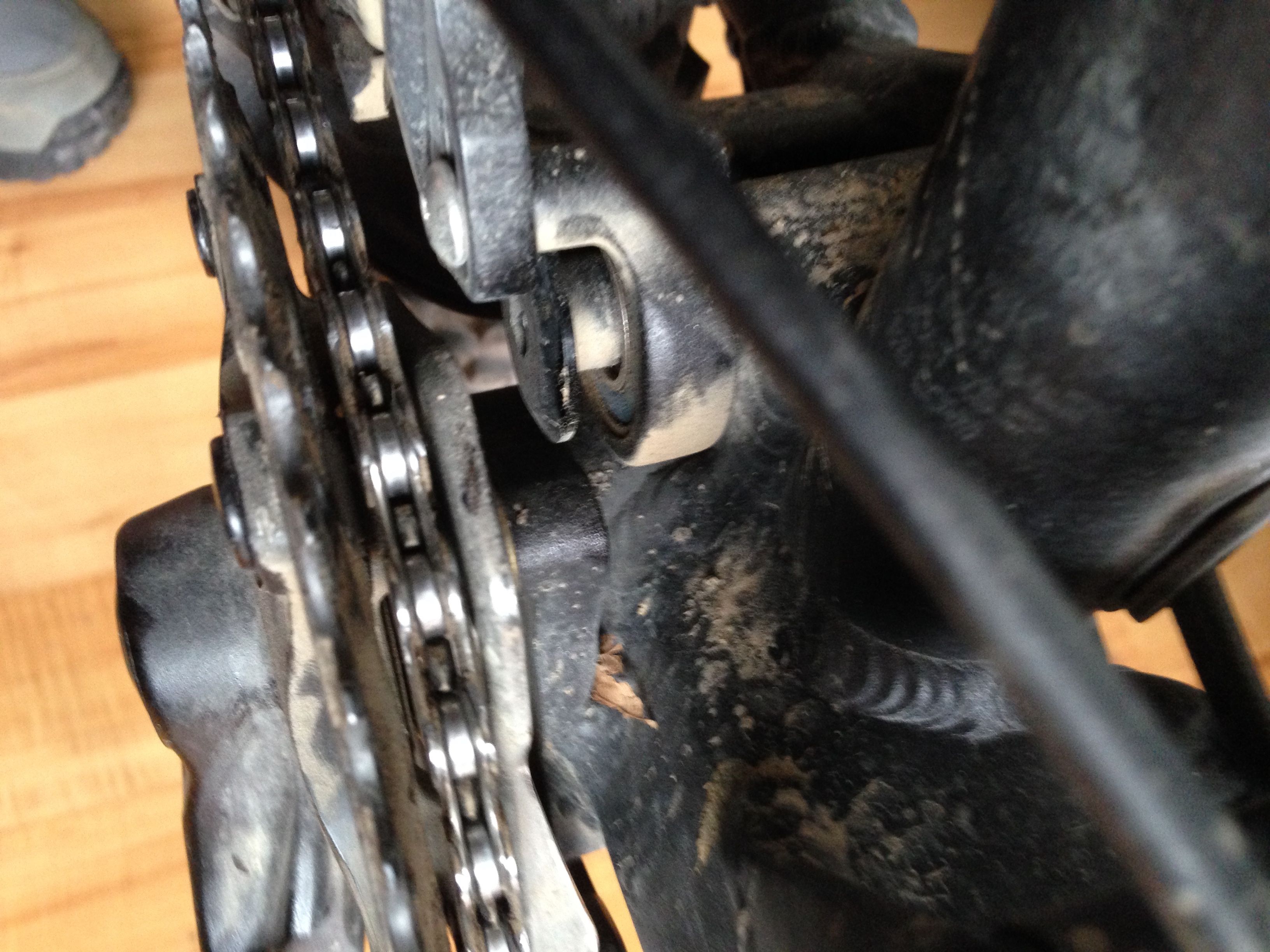

Bei mir ist eine Schraube locker - schon zum zweiten Mal.
Und da komme ich nur dran, wenn ich die Kurbel abziehe. >:(
Ist das das selbe Problem, über das hier kurz zuvor diskutiert wurde?
Es handelt sich um eine 2017er Swoop 9.0.
Erster Vorfall nach nicht mal 6 Monaten.
Exakt das, was ich zuvor geschrieben habe. Ist mir von Anfang bis jetzt immer wieder passiert. Swoop 10.0 2016. Ich komm durch das Kettenblatt dran, aber nur wenn der OneUp Chainguide/Bash ab ist.
Ich hatte das auch. Zum Glück nur ein mal. Allerdings direkt in der ersten Woche und natürlich auf dem Trail in Finale mit nem Multitool in der Hand :rolleyes: . Ich hab die Schraube danach nochmal raus und mit Loctite wieder eingebaut und es hält. Was mich halt ärgert (bzw. geärgert hat. Ist ja ewig her) ist, dass die Schraube halt furz trocken war. Keinerlei Schraubensicherung drauf.
