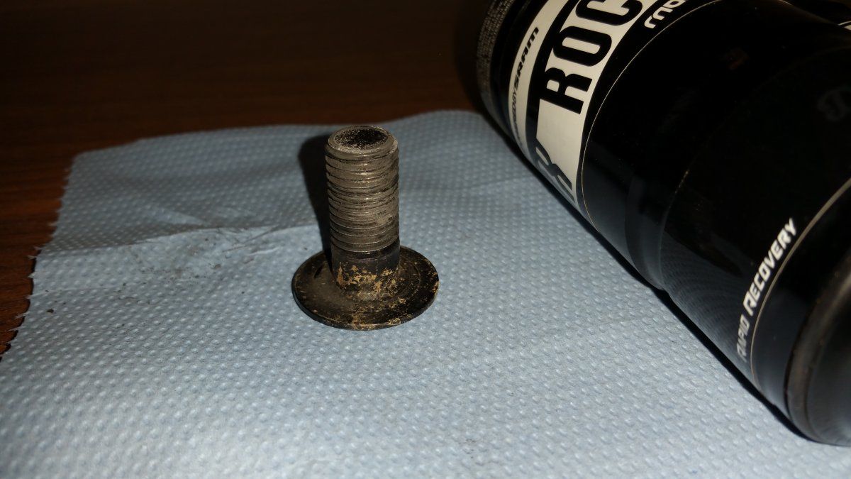

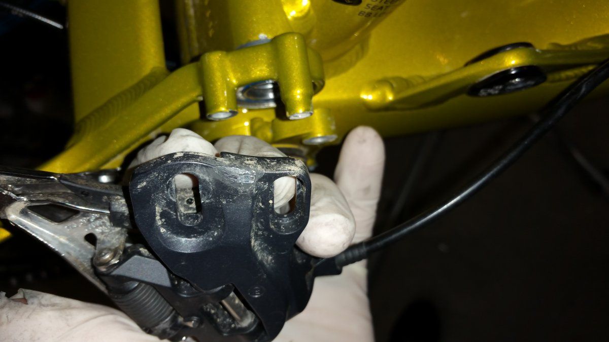

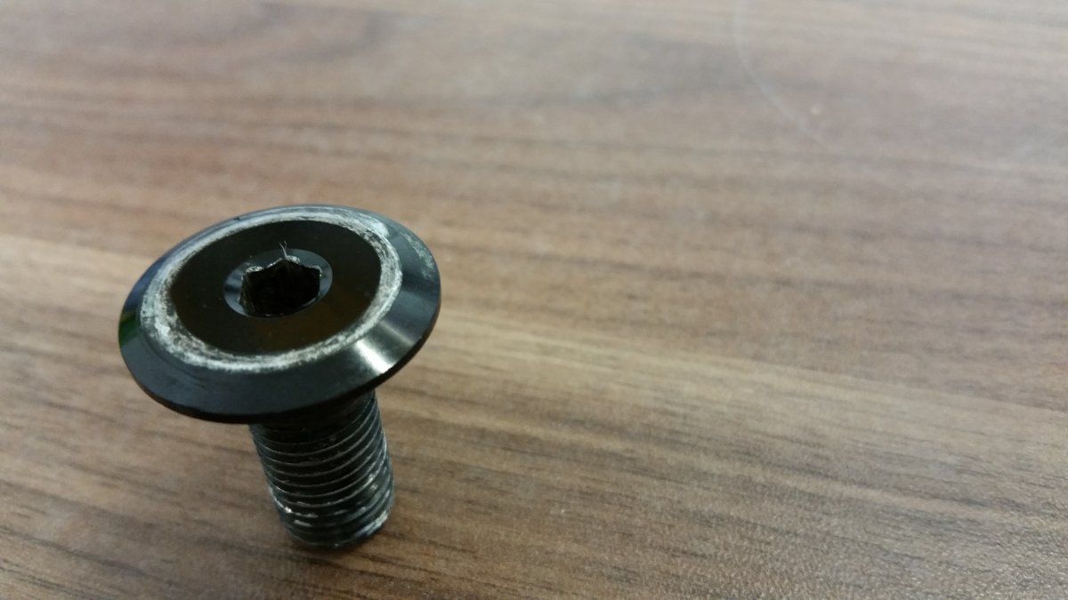

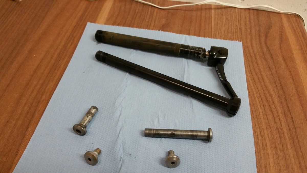

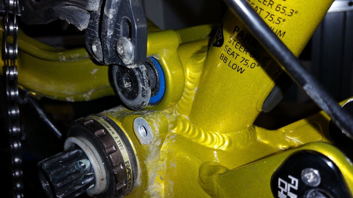

Ich greif jetzt nochmal das Thema "Knarzender Hinterbau" auf.
Gestern Abend habe ich mein swoop zerlegt und das Problem sehr schnell gefunden. Es war die Schraube am Hauptlager die hinter dem Umwerfer sitzt. Diese hat sich wie bei vielen anderen hier gelöst und herausgedreht, bis sie irgendwann soweit draußen war, dass sie sich in die direktmount Trägerplatte vom Umwerfer gefressen hat. Ich war wie gesagt nur knapp 3 Tage im Park unterwegs und das Rad war neu ausm H&S. So schnell dürfte sich das ja nie lösen.
Ein Grund dafür kann die fehlende Schraubensicherung sein. Ich habe die Schraube nun mal gereinigt und mit Lock tight eingesetzt. Ich hoffe, dass es damit getan ist. Hier die Handybilder:
Hab noch mehr Bilder, diese sollten das aber ausreichen veranschaulichen. Ich habe jetzt alles wieder gereinigt gefettet und montiert und das Knarzen ist natürlich weg. Alles läuft geschmeidig.
Konstruktiv möchte ich aber noch was ansprechen was mir aufgefallen ist. @Radon-Bikes @BODOPROBST ich wurde stutzig weil auf sämtlichen Schrauben die Schraubensicherung fehlte und die Steckachsen sowie die Schrauben im Dämpfer (Gewindestifft) trocken eingesetzt waren. (Das war mir schon im Bikeurlaub aufgefallen, da habe mir aber nicht viel bei gedacht) aus Interesse habe ich dann mal die Kurbel und die Gabel rausgeholt und festgestellt, dass auch dies beides ganz trocken montiert wurde. Am Gabelschaft, konus etc. War einfach kein Fett. Auch die Kurbel war trocken eingesetzt. Dadurch sehen alle Teile jetzt schon so aus als hättet sie eine Saison durch. Schade. Ich habe das jetzt nachgebessert. Gesehen habe ich sowas vorher noch nicht und bin ja selbsz schon einige gute Bikes gefahren.
Zusammengefasst heißt das alle Gewindestiffte bzw. Hülsen im Hinterbau waren trocken eingesetzt obwohl dort ja Metall auf Metall liegt und bewegung drin ist. Kurbel war trocken und ungefettet eingesetzt, Gabel war trocken und ohne Fett eingesetzt. Die Schrauben am Dämpfer waren auch ungefettet drin. Selbst die vormontierten Pedalgewinde waren trocken. Das kenn ich anders. Wie das bei den Steckaschsen sein soll weiß ich nicht, da hat sich der RS standart geändert aber bei meinen letzten bikes waren die auch gefettet eingesetzt und ich mache das auch weiter so. Im Swoop waren auch diese trocken drin. Ob das so muss oder nicht, weiß ich jetzt nicht.
Wär schön wenn du Andi @Radon-Bikes mir mal ne PN schreibst. Hab da bezüglich der Hauptlageschraube eine Frage, da diese jetzt ziehmlich angegriffen ist.
Die Trägeplatte hat jetzt tiefe Riefen
Ich hoffe man erkennt alles soweit. Bei Fragen gern fragen.

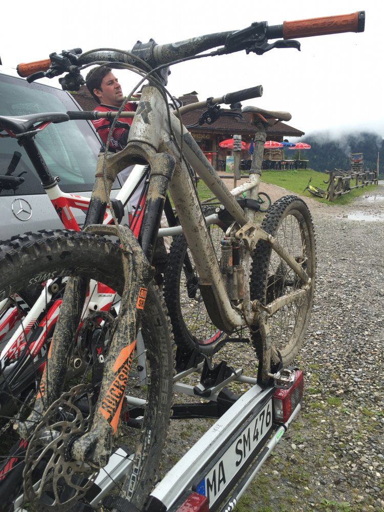

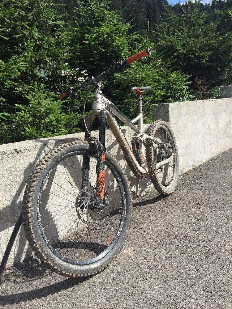

Nach den ganzen Problemen und rumgemeckere (nehm mich da selbst nicht aus;)) mal wieder was positives:
Sind ein paar Tage in Portes du Soleil gewesen und hatte dort das erste mal die Gelegeneit mit dem Swoop ordentlich Tiefenmeter zu machen. Das Bike läuft 1A, zirkelt super durch Anlieger, liegt ausgewogen in der Luft und auch auf übel zerbombten Strecken bügelt es einfach drüber. Die Kollegen mit den DH-lern waren auch nicht wirklich schneller.....
Keine Schrauben gelockert oder verloren und kein knarzen! Trotz nicht immer tollem Wetter....

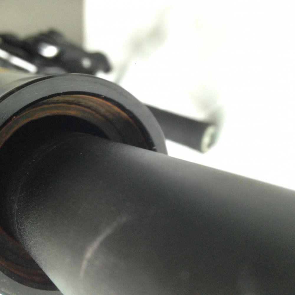

Falls bei euch der Steuersatz auch knarzt, so sah der nach ca. 6 Wochen bei mir aus.
Der Dichtungsqualtät der Abdeckung und die Oberflächen Qualität des Radon-Steuersatz ist anscheinend bescheiden. Eigentlich sollte ja ein FSA eingebaut worden sein...
Bekomme jetzt nen neuen zugesandt.

Das ist so eine Art FSA ECO Steuersatz. Die Dinger kannst eigentlich direkt in die Tonne kloppen... Habe ich im Damals im Slide auch nach kurzer Zeit direkt austauschen müssen.
@mlb ich blwibe auch bei meiner anfänglichen Aussage, dass das Swoop ein absolutes top Rad ist. Extrem hohe Qualität und die neusten Standards. Vieles am Swoop erinnert mich an Specialized. Die Probleme die wir haben sind Kinderkrankheiten. Radon steckt voll in der Entwicklung und da kann es hier und da schonmal zu langfristig kleinen Problemen kommen. Wobei die hier beschriebenen Probleme meiner erachtens auf Montagefehler zurück zu führen sind. Das ändert bei mir persönlich nicht die Meinung über das Bike und das Konzept.
@MAster hätte ich gestern nicht meinen Steuersatz rausgenommen und gefettet würde er bald auch so aussehen.
Nach dem kauf sollte man die Karre mal komplett zerlegen und alles ordentlich einsetzen, dann hat man sehr lange was vom Rad denke ich.
