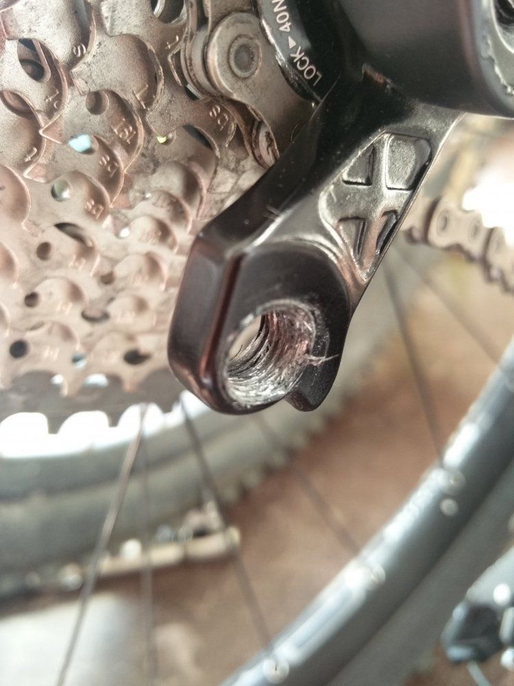

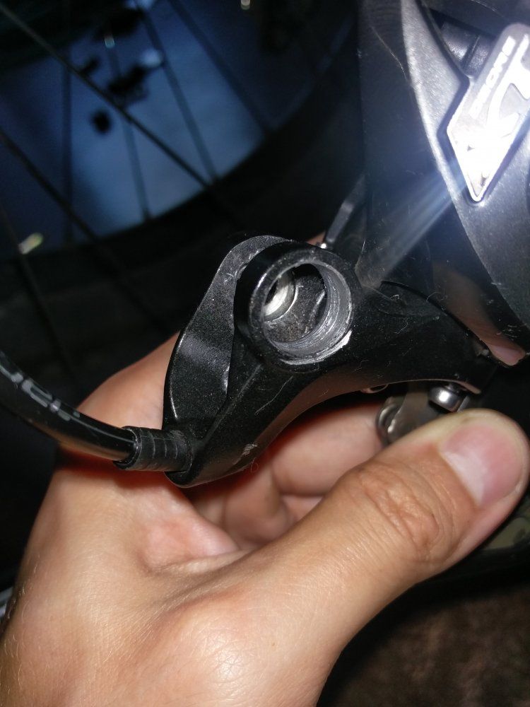

Bei mir hat sich die Schraube vom schaltauge eingefräst und das schaltauge zerstört beim rausdrehen. :( scheint nicht so super dolle zu sein
Hier 4 Bilder von nicht mehr passendem Schaltauge & Schaltwerk :( Und das wegen dem beim Schlauchwechseln umgefallenen Bike / verbogenem Schaltauge. Das ist doch nicht normal oder? Beim Rausdrehen der Schaltaugen-Schraube passiert.

Danke für den Support. Hilfreich wäre es natürlich auch im OnlineShop entsprechende Suchbegriffe zu hinterlegen. Stabil ist das Schaltauge, konnte es nur mit Mühe und unter Zuhilfenahme einer Zange zurückbiegen.
Hierzu vielleicht ne Anregung an Radon oder besser eigentlich an Bike-Discount: Beim Auswählen des Bikes könnte im Warenkorb gleich der Vorschlag zum Kauf des passenden Schaltauges erscheinen, denn ein Ersatzschaltauge sollte jeder für sein Bike haben.
Ansonsten zur Schaltaugendiskussion: Ein Schaltauge soll sich bei einem Sturz auf das Schaltwerk verbiegen oder brechen, damit nicht das Schaltwerk beschädigt wird. Deshalb sollte eigentlich jeder auf Tour ein Ersatzschaltauge und das entsprechend notwendige Werkzeug zum Wechsel bei haben. Ich weiß aus leidiger Erfahrung, dass der Weg sehr sehr lang sein kann ohne Ersatzschaltauge.:wut:
