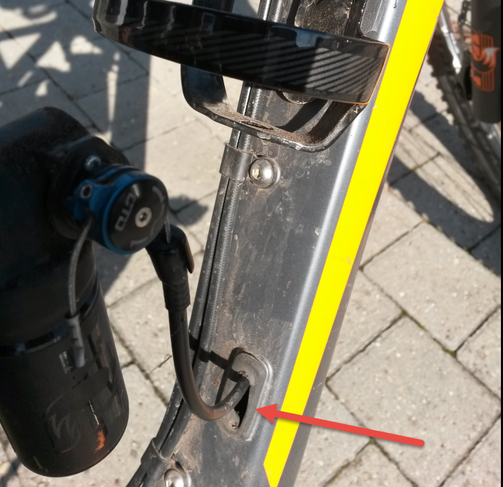

Hallo,
ich habe meinen Dämpfer fernbedienbar gemacht.
Bike Discount hat mir die im dritten Anlauf die normale Kabelauslaßabdeckung vom 10.0 geliefert.
Und die ist nach 2 Touren sofort eingerissen.
Ist beim 9.0 mit 2x11 eine andere Durchführung verbaut. Stellt doch mal bitte ein Bild ein.
Hi, coole Sache, ist dass, das richtig Teil (http://www.bike-discount.de/de/kauf...sy-service-set-2016-float-x-ctd-remote-452719) für den Umbau und mit welchem Hebel kann man den dann alle drei Einstellungen nutzen?

Sind leider als Ersatzteil zwar Bestellt aber noch nicht Verfügbar, sollten aber in den nächsten Tagen eintreffen . Frage an dich warum ist
dir die Fernsteuerung wichtig. fährst du viel Wiegetritt oder viel Sack. Gruß Bodo
Hallo Bodo,
ist da ein anderes Teil verbaut ? Wie sieht das aus ? Bestellnumer ?
Wie bekomme ich das Teil ? Über Bikediscount oder Radon ?

Hallo Bodo,
Ich habe bei meinem alten Canyon Torque keine Ferbedienung benötigt. Da hat es mir gereicht, oben angekommen den Dämpfer umzustellen. Wenn ich beim Swoop den ganzen Federweg ausnutzen möchte, muss ich die Dämpfereinstellung öffters während der Fahrt ändern, um nicht ständig mit den Pedalen aufzusetzen.
Das Teil ist wie schon Gesagt nicht da,aber sollte Zeitnah kommen . Bei durch den Rahmen laufender Hülle mußt du es Aufbohren ist leicht
zu machen. Was du mit den Fahrwerk hast kann meiner Meinung nach nur von Fehlern beim Einstellen kommen sehe es so wie maxl82.
Meine Zeit ist heute sehr eng bitte spähter genauer. Gruß Bodo
