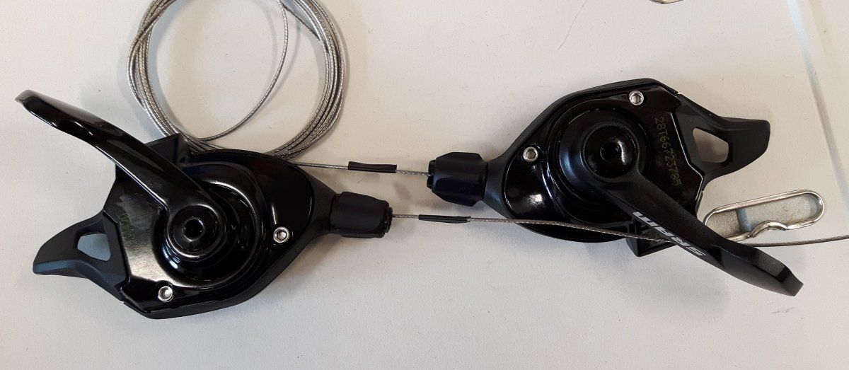

Hi Marco,
vielen Dank für deine ausführliche Schilderung. Ich werde die von Dir genannten Punkte eingehend prüfen und mich melden, sobald ich hier eine offizielle Rückmeldung seitens der Hersteller habe. Sende mir doch per PN auch noch einmal deinen Kontakt inkl. Telefonnr. - dann rufe ich im Tagesverlauf an um die anderen Punkte zu besprechen.
Gruß, Andi
Hi,
kurzes Update von unserer Seite: wir haben die Geschichte mit dem 2x10 Umwerfer geprüft und können ausschließen, dass ein 2x11 Umwerfer einen anderen(kürzeren/längeren Seilzug-Weg hat. Die Zugwege sind identisch, daher steht der Nutzung eines 2x10 Umwerfers an dem Swoop 170 nichts im Wege. Wir warten noch auf offizielle Bestätigung seitens des Herstellers und werden und dann noch einmal melden.
Gruß, Andi

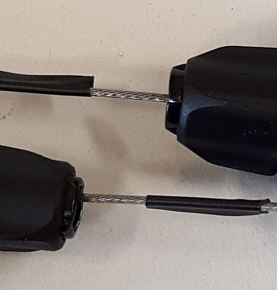

Hallo Andi,
ihr habt also die Geschichte mit dem Umwerferschalthebel geprüft!!!!!!!!!!!!!!!!
Genauso wie Ihr die Montage des MTB geprüft habt?
Wer hat es denn bei euch geprüft, war es zufällig der "Bastel Wastl" aus dem bayerischen Fernsehen. Sorry, aber irgendwann habe ich keine Lust mehr auf Ink.... .
Ich habe mir im Netz den 2x11 Umwerferschalthebel gekauft, auf euch zu warten dauert mir zu lang, und siehe da es funktioniert. Und warum? Na, was glaubt ihr denn! Weil der 2x11 Umwerferschalthebel einen anderen Schaltzugweg hat und zwar ca. 1,5mm mehr (fast 20% gegenüber 2x10 mit ca. 8,5mm Zugweg). Genau dieser Mehrweg ist entscheidend.
Man sieht es schon auf dem Foto ohne Messen. Öffnet man die Schalthebelabdeckung ist der Unterschied sofort und zweifelsfrei erkennbar. Der Einrastpunkt der Mechanik ist durch das Design der Bauteile vorgegeben und verändert sich selbst bei einem Defekt nicht. Also schreibt hier bitte nicht, dass der 2x10 defekt sein muß.
Schöne Grüße!
P.S. Ihr schuldet mir noch einen 2x11 GX Umwerfer im Austausch, tubeless Band für das Hinterrad und eine Transportsicherung für die Guide RS im Austausch gegen die Falsche.

Wo hast Du dies her, dass ein 2x10 Schalthebel einen kürzeren Schaltzugweg für den Umwerfer hat als ein 2x11 Schalthebel? Wär mir neu.
Ich denke, daran liegt es nicht.
Hier noch einmal mal meine Fragen, eine Seite zuvor:
Kannst Du den Umwerfer so einstellen, dass das große Kettenblatt schleiffrei läuft? Wird der Zug im kleinsten Gang vorne vom Schalthebel gehalten oder fällt der Umwerfer an den inneren Anschlag (einstellbare Begrenzung) und der Zug ist dann nicht mehr gespannt?
Und ein Foto vom schleifenden Umwerfer wäre nicht schlecht.
Gruß 78
Hallo!
siehe meine Beitrag von heute. Ich habe mir den passenden Umwerfer besorgt und siehe da, es funktioniert.
Ich habe bei der Niederlassung in Holland angerufen.
Die beiden Systeme sind nicht kombinierbar.
Zum Thema Einstellen: Ich habe beide Anschläge herausgedreht und nur den reinen Zugweg vom Umwerferschalthebel genutzt.
Gruß, Marco

Ich glaub eher das da der Schalthebel defekt ist, gab bei MTB nie eine Änderung am Umwerferhebel.
Verändert sich eigentlich nicht auch der Federweg wenn man den Lenkwinkel ändert?

Hallo,
1:1 Übersetzung für Umwerfer heißt nicht, dass bei allen Umwerfern der Schaltweg der gleiche ist.
1:1 bedeutet, dass der Schalthebelweg gleich der horizontalen Bewegung des Umwerfers ist.
