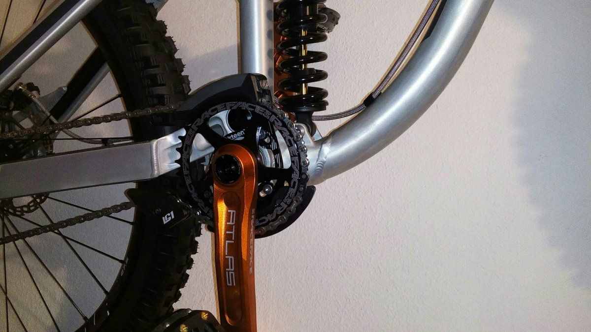

Meines ist da. Auch 18 Zoll. Morgen wird es gefahren! Bin aufgeregt wie es sich anfühlt.
Habe es leicht modifiziert. Bremse gegen hope v4 getauscht und die Schaltung ab.
Nur eins bereitet mir leichte sorgen, der Bereich vor dem Tretlager scheint akut Einschlag gefährdet zu sein. Da muss ich mir noch adäquaten Schutz einfallen lassen, leider gibt es von rockguardz nichts :-(

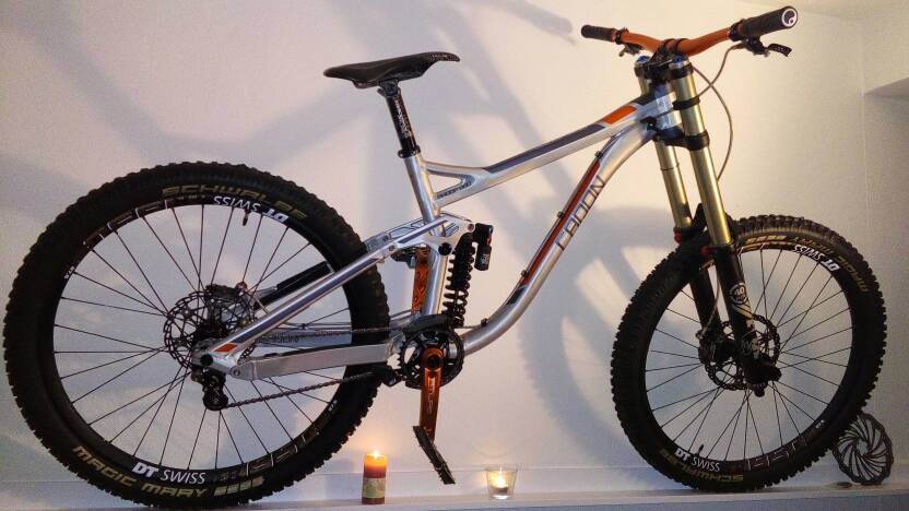

Ich bin wieder da. 7 Tage auf dem Bike, von Anfang an absolut wohl gefühlt.
Der lange Radstand fällt nur im Shuttle auf wenn ein Gambler und ein Pulse in L immer noch kleiner sind :-) auf dem Trail passt es super, bei Highspeed und bei sehr engen Geschichten.
Ohne defekte oder ähnliches, aber es ist laut- sonst fahre ich orange und da hört man nichts ;)
Was mich ein wenig stört ist dass der Hinterreifen am Rahmen schleift, hoffe ich arbeite den nicht durch.... ]
Ich habe die von Fox empfohlene Grundeinstellung genutzt.
Habe die Feder in der Gabel noch gegen eine blaue Titan getauscht und es wiegt 15,99 kg mit e13 Pedalen und hope v4.
Mfg Sebi

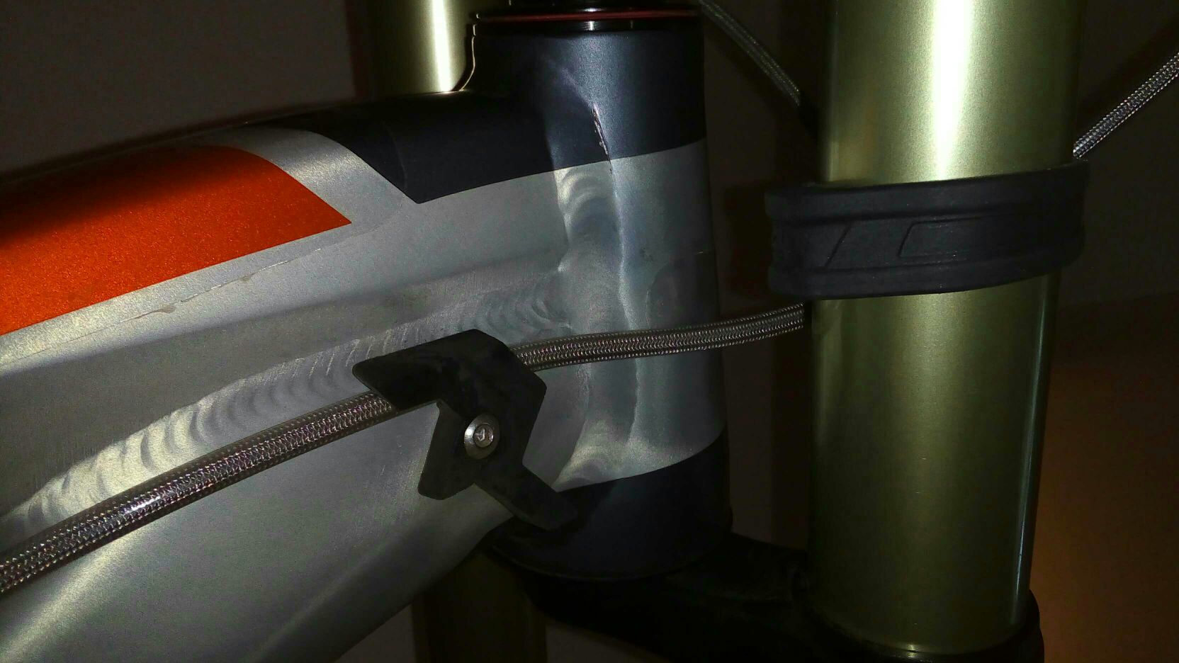

Ich kann kurz zu den gabelanschlägen am swoop 200 berichten. Haben mir ohne die original 40 Anschlagpuffer eine Macke ins Standrohr geschlagen, da dass Gummi zu weich ist und die Gabel auf die Schraube durchgeht.
Daher mein Tip, nicht nur diese R-Anschläge nutzen.

Hi,
ich habe soeben mal ein Swoop 200 aus unserem Testpool gecheckt - bitte drehe doch die originalen Anschlaggummis auf die Höhe vom "R" runter - dann hast Du einen optimalen Schutz wen's mal krachen sollte.
Gruß, Andi
