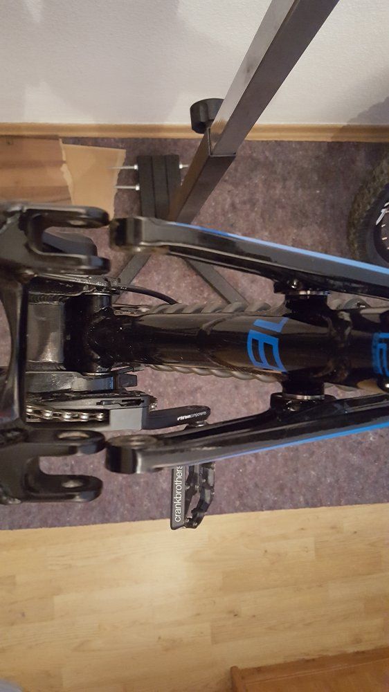

Beim 200er scheint auch Probleme mit dem Hinterbau zu haben:confused:
Anhang anzeigen 499433 Anhang anzeigen 499434
Hi,
um hier eine Einschätzung per Ferndiagnose zu geben: der gezeigte Versatz am Hinterbau des Swoop's ist von der technischen Seite aus vollkommen unproblematisch und kann diverse Ursachen haben. Bei der Wippe oder Kettenstrebe reichen 1/10 Toleranz schon aus, um auf die Länge der Strebe gesehen solche Abweichungen zu bekommen. Die Spannung, welche sich durch Einbau im Material bildet, ist hierbei in puncto Lebensdauer unproblematisch, das Ansprechverhalten leidet de facto auch nicht darunter.
Du kannst mich gerne per PN noch einmal kontaktieren, falls Du hierzu fragen haben solltest - dann rufe ich dich an.
Gruß, Andi
Wieso hat radon denn solche toleranzen??? Andere hersteller bekommen sowas doch auch passgenau hin ohne das etwas auf spannung steht. Manchmal gelingt es euch ja auch!!!! Ich finde es nicht normal.
Ich kann das ganze gerne mal der freeride zukommen lassen oder der mountainbike.
Vielleicht gebt ihr dann mal eine vernünftige stellungsnahme ab. Und tauscht falsch geschweißte -auf spannung stehende fahrrad rahmen aus wenn die leute es schon reklamieren.
Anscheines sind davon sehr sehr viele fully -Rahmen betroffen.
Hi,
wie ich schon im letzten Post geschrieben habe - eine Ferndiagnose ist hier problematisch, de facto müssten wir den Rahmen vor Ort haben um eine genaue Einschätzung geben zu können. Von daher bitte ich entsprechende Probleme bitte unserem Support zu melden um ggf. den Rahmen checken zu können.
Gruß, Andi
P.S.: Warum der Freeride oder der Mountainbike melden? Wir versuchen sowohl im Support als auch hier im Forum immer eine gute und schnelle Lösung zu finden - oder hast Du hier eine andere Meinung bzw. Erfahrung gemacht?

Sagen wir mal so lässt sich von einen top Monteur beseitigen aber kann dann im harten Betrieb wieder auftauchen sollte aber die Lebensdauer nicht beeinflussen. Gruß Bodo
Schrauben kann ich.:D
Klar. Wenn man den Hinterbau komplett löst und gegen den Verzug wieder festschraubt ist es etwas geringer.
Beim Dämpfer könnte ich das in Fahrtrichtung linke Loch etwas nach unten austeilen. Dann stünde er gerade.
Das sollte aber ab Werk geprüft werden und nicht vom Endverbraucher.;)
Habe das anders Gemeint geht um den Zusammenbau und den richt Arbeiten nach den Schweißen. Die genaue Führung des Hinterbaus
ist zu 80% von der Kettenstrebe Gewährleistet. Die Teile werden auf Lehren zusammen Geheftet und danach Geschweißt dabei gibt es
immer Verzug der wird durch Richten vor der Wärmebehandlung so gut wie möglich beseitigt da Richtarbeiten nach der Wärmebehandlung
sehr Mühselig sind. Da ist höchste Genauigkeit oft von den Handwerklichen können der Arbeiter abhängig. Gruß Bodo

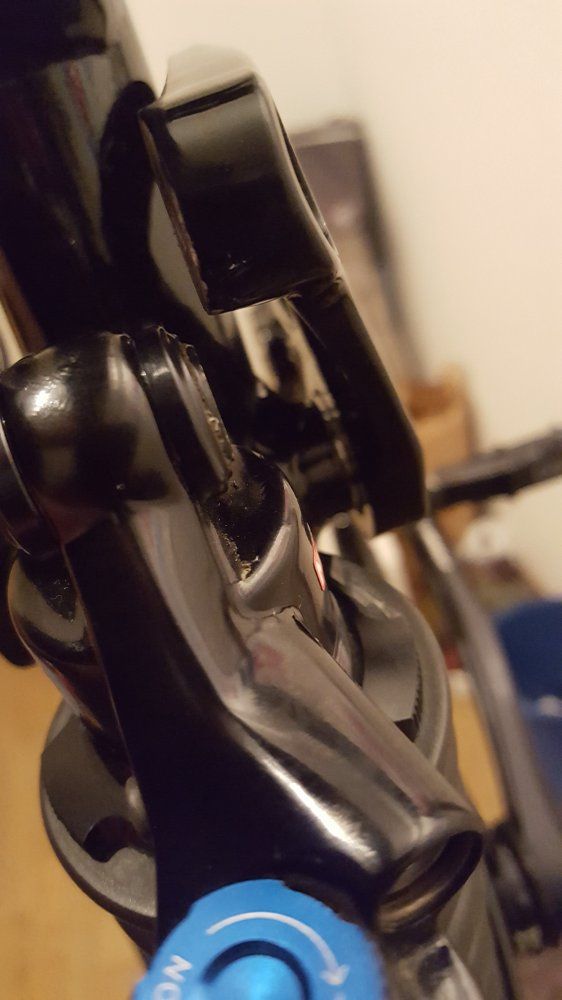

Ich bin seit kurzem auch Besitzer eines Swoop 200 Bikes. Komplett Custom aufgebaut.
Das einzige was mir bis jetzt nicht so optimal aufgefallen ist, ist die Lackqualität und das Schaltauge. Das ist mir nämlich nach genau 5 Fahrten in Todtnau am
Gewinde ausgerissen. Ohne Sturz davor und ohne Steinkontakt.
Habt ihr ähnliche Probleme mit dem Schaltauge?
