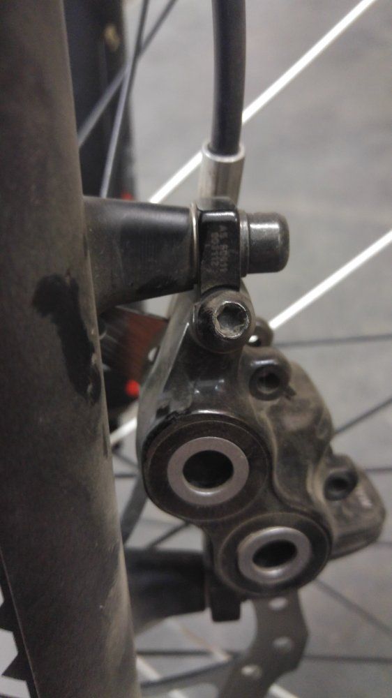

Habe heute nochmal die Warnung per Post bekommen.
Leider ohne Spacer aber mit bitte um Kontaktaufnahme.
Ansicht gut, aber die Werkstatt ist immer so schwierig zu erreichen....
Ich gehe also davon aus das die Teile noch nicht versendet wurden.
Servus, meine Unterlagscheiben kamen heute mit der Post an. Zuvor waren Scheiben in der Stärke 1,0mm verbaut, die neuen haben 1,8mm. Somit ist das Risiko, dass die Scheibe am Bremssattel streifen kann, geringer/nicht mehr vorhanden Mich wundert jetzt nur, wo der Hund begraben ist, beim Casting der Boxxer oder bei der MT5.
Bei mir waren überhaupt keine Scheiben verbaut.
Der Abstand ist zwar gering aber nach bisher 1.5 Bremsbelägen noch keine Probleme.
Frag mich auch wo da die starken Toleranzen sind.
Same here.
Warnung per Post.
Keine Scheiben dabei.
Werkstatt chronisch unerreichbar.
Fahre sicher nicht auf gut Glück nach Bonn nur um mir vor Ort sagen zu lassen dass die Scheiben doch noch nicht da sind...

Frage wäre ob du ein Carbon Slide hast. Das ist eine ganz andere Oberfläche. Ich bin der Ansicht das der Swoop Lack genauso ist wie bei anderen auch, nicht besonders haltbar. Aber wiegen soll die Kiste ja auch nix und kosten solls auch nicht viel. Bei den fehlenden oder falschen U-Scheiben hätte ich hier kein Fass aufgemacht sondern einfach die Scheiben jedem zugeschickt. Das man bei der Boxxer die Spacer braucht ist ja nix neues und wenn da welche komplett gefehlt hätten würden da heftige Geräusche durch sägende Bremsscheiben auftreten.
Aber manche bekommen da Albträume wenn man vom Tod durch fehlende Spacer schreibt.

Hallo,
Ich hab ein 2015er swoop mit boxxer und mt5. Bei mir sind keine Unterlegscheiben verbaut. Bei mir schleift nichts und die Beläge greifen da wo sie sollen.
Muss ich mir trotzdem Gedanken machen? Oder gibt es einen Grund warum pm Aufnahme und Sattel nicht direkt aufliegen dürfen?
