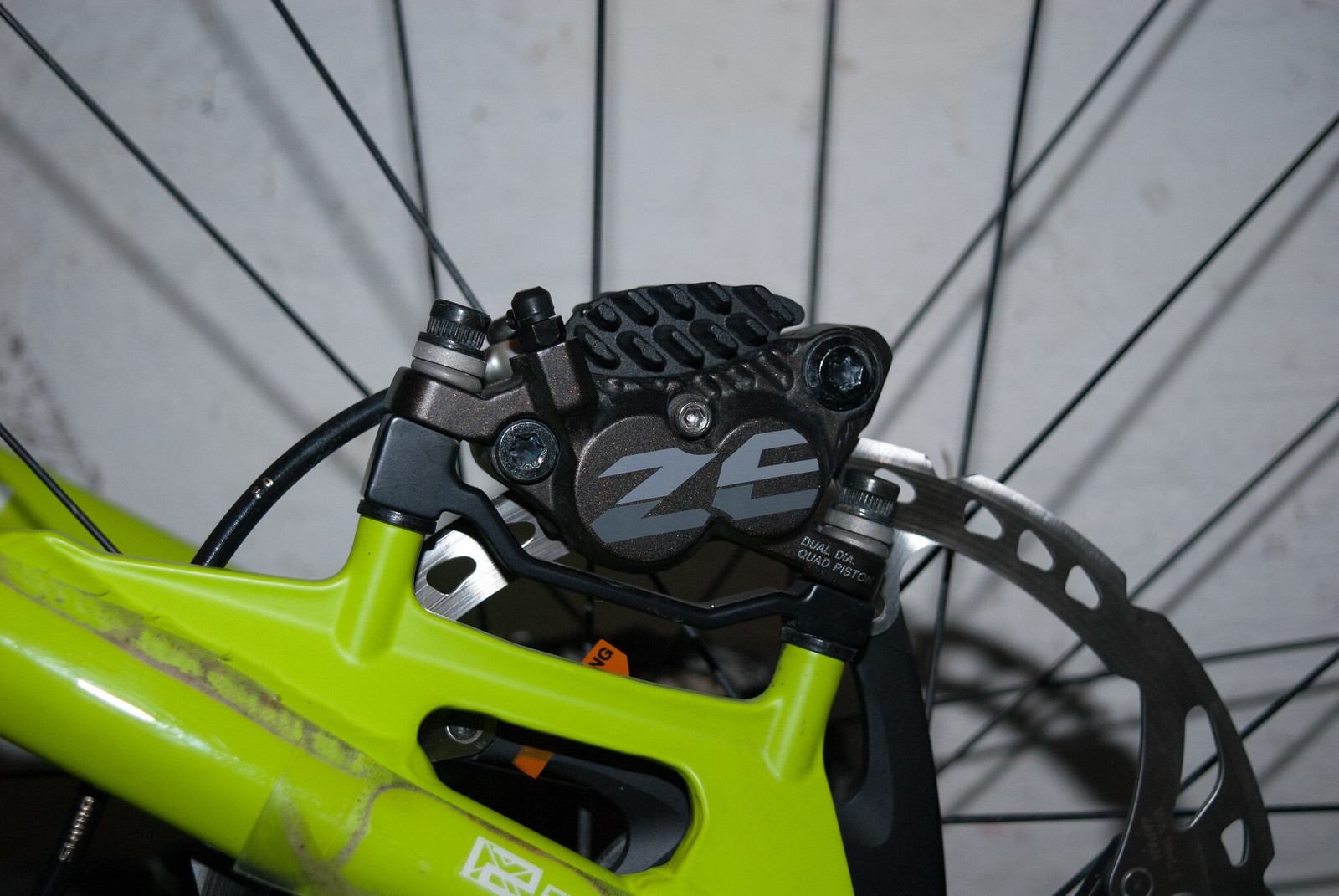

kurze eine Bitte an die Swoop 190/210er Fahrer.
Kann jemand ein detailiertes Bild von der hinteren Bremse hier rein stellen/mir schicken?
Variante: Shimano ZEE mit 203'er Disc
Hab am Wochenende die Bremse abmontiert und wollte die nun wieder ran machen, leider fehlt mir jetzt etwas die Übersicht wie die Ausrichtung mit den Beilagscheiben war. Ich weiß, 'try and errror', aber ich möchten den Error vermeiden ;) und wer stellt nicht gerne ein Bild von seinem Bike..Teil davon.. online :p Google Bildersuche ergab nix nützliches :-/
Danke schon mal! :daumen:
Das Licht in meinem Keller ist leider nicht besonders gut, ich hoffe du erkennst was du brauchst...
