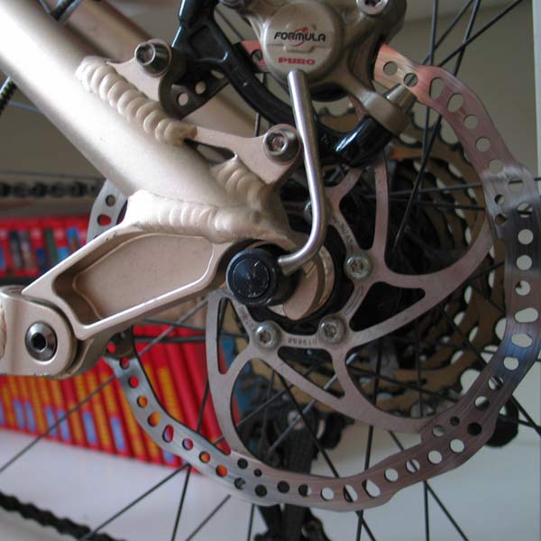

hallo ihr,
ich fahre die tune schnellspanner udn habe bisher noch keinerlei probleme mit plötzlichem lösen des HR. mein spanner ist links der hebel und zeigt auf 12 uhr (siehe bild)
zudem kann es wirklich sein das hebel mit plastikteilen (meist dieses kleine dings am hebel) sich durch die wärme aufweichen und dadurch lösen, also quasi spannung raus nehmen.
zudem ist es im prinzip immer empfehlenswert seine spannhebel vorne sowohl hinten nach hinten zeigen zu lassen, da man hier im dichten wald/gehölz weniger gefahr läuft das sich ein ast einfädelt und den heben aufdrückt.
grüße coffee
Da muss der Hebel aber weit abstehen für damit der Hebel augedrückt wird ......
nee muss er nicht, wenn der hebel im 90 grad winkel nach vorne gerade ist und sich dort wärend der fahrt ein ast einfädelt der zb noch fest mit dem baum verankert ist, was meinst du gibt dann nach? na der schnellspanner, weil der ja dann logischerweise nach hinten aufklappt!! und dieses risiko kann man eben umgehen indem man den hebel nach hinten zeigen lässt (also nach hinten offen) denn dann kann sich in fahrtrichtung nix einfädeln ;-)
coffee
coffee
Ok hast gewonnen;)
