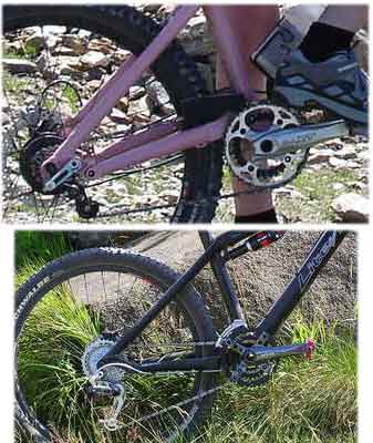

Hier hast Du mal einen Vergleich - wenn noch nicht selber angestellt - man kann eindeutig erkennen das es sich bei dem von cdeger gefahrenen Liteville Rahmen um ein sagen wir mal Prototypen? handelt bei dem Schwingendrehpunkt nach oben versetzt wurde.
Die Frage ist nur um wieviel mm und wie befestigt. Da herrscht eisiges Schweigen. Ich fürchte es wird so schnell kein weiteres Pinkville RL geben. :heul:
