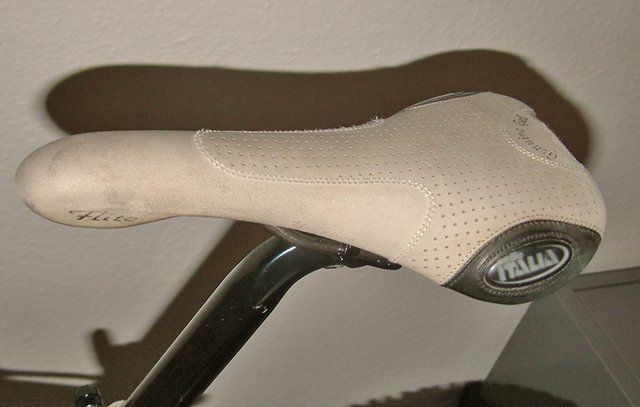

5. Zum
Sattel: auch ganz klarer Fall einer Gewährleistung gegenüber Händler, aber vergiss Optik, wichtig ist die Funktion (bei jedem Teil) und ein
Sattel muss dem Popo passen (meine Meinung). Hatte auch einmal einen
Sattel Selle Italia SLdingsbums, den Testsieger einer Bikezeitschrift. Gesessen hat man gut, aber passte nicht zu meiner Bikeshorts. Nach ¼ Jahr war die Oberfläche teilweise abgerubbelt. Dann Umtauch, nach 1 Monat das gleiche, dann Geld zurück. Seitdem kein
Sattel mehr von Selle Italia.
