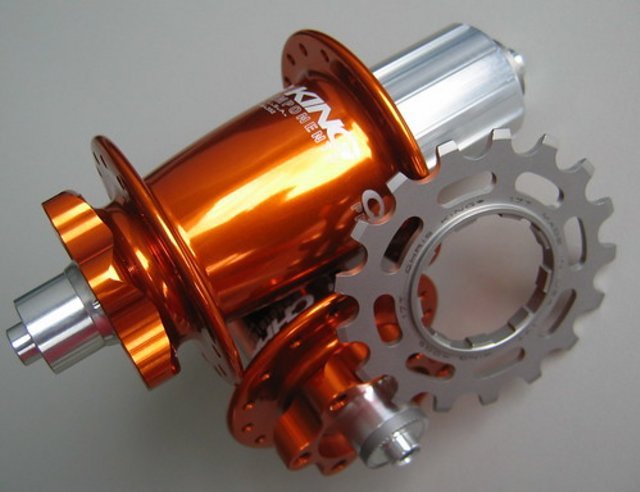

Die Standzeit meines LV nutze ich nun, um das hintere Laufrad aufzumöbeln. Die Onyx-Nabe fliegt raus und rein kommt ne Chris King-Nabe, die mit dem Sound der „Angry Bee“.[/I]
Ich möchte hier nur erwähnen, dass ich mit meiner Chris King Hinterradnabe nie zufrieden war: Ich hatte immer wieder Spiel, welches sich nicht beseitigen liess (ich habe das Chris King Spezial Nabenwerkzeug).
Ich habe dann die Nabe eingschickt und als ich sie zurückbekam, hatte sie 2 Wochen lang kein Spiel, danach fing das Ganze von vorne an.
Das ist für mich bei diesem Preis nicht tolerierbar.
Gruss
Dani
P.S. Ich kenne andere, welche immer wieder mit dem Freilauf Probleme hatten.
Gruss
Dani

Also ich hab schon Einiges an King Naben durch, nie Probleme. Bezüglich Haptik und Fertigungsqualität (Optik sei mal Geschmackssache) kommen da höchstens Industry Nine und Phil Wood ran. Der Preis ist kein Schnäppchen, aber wer Fox Gabeln fährt kann sich darüber wohl auch nicht beschweren.
Eigentlich wollte ich meine Räder möglichst amerikafrei halten, deshalb aktuell keine King im LV. Da hat mir die Pike aber dann doch wieder ein Schnippchen geschlagen, also will ich auch nicht ausschließen, daß in Zukunft mal wieder King eingespeicht werden. Also ich kann die Naben nur empfehen.

Ja, die Mango sind wirklich schön, die hatte ich auch mal. Also nach jetzt vier tadellosen CKs kann ich für mich sagen: das sind die besten Naben wo gibt.
