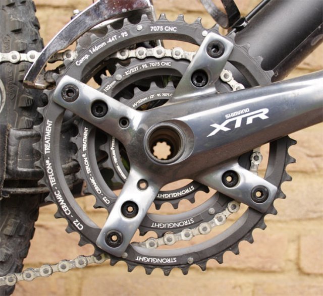

Also als Alternative bietet sich noch Strongligth CT2 an:
Gruß Torsten
PS: Schön, das ollo wieder da ist :daumen:

Moin Günther
hier mal ein kleines bild , so sehen die Stronglights nach 1500 KM bei regen schnee und matsch aus, sind noch ein bischen dreckig vom brötchen holen heute morgen, ansonsten keine probleme, es ist nur ein bischen farbe runter.
ich fahre übrigens nur das Große als CT 2 Version das mittlere in der normalen ausführung compet. diam. .
ist kejn LV spezifisches problem, sondern seit der hollowtech genaeration 2 sind die shimano kettenblätter ab XT nicht mehr so langlebig :-(
alternativen wurden ja schon genannt, hierzu zählt auch TA.
