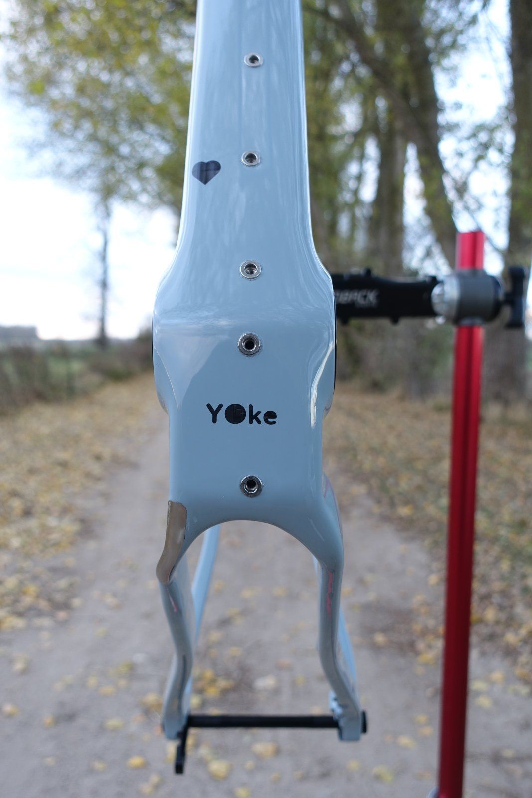

Gut gesehen! Aluhülse eingelebt. Ich hoffe sie haben dafür ein Template welche beide Seiten in alle 5 Achsen fixiert.hoffe sie haben das gewinde ordentlich eingeklebt, nicht, dass hambini wieder motzt ;-)

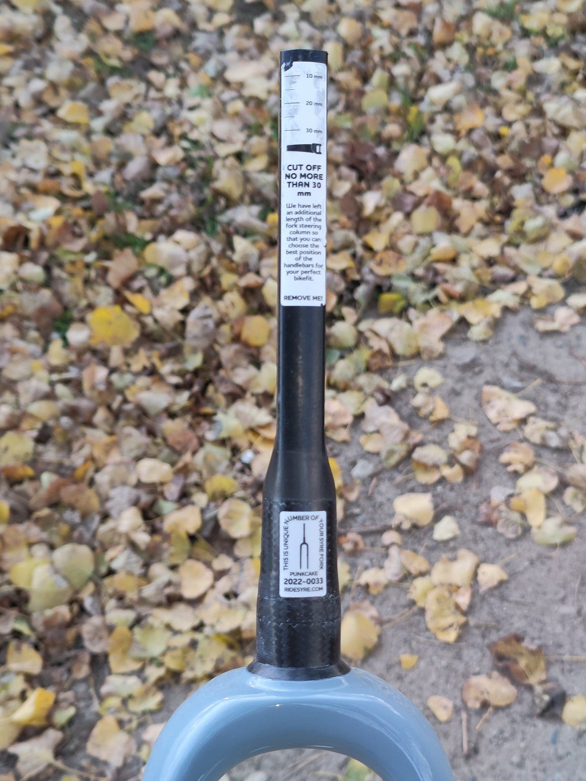

Da sitzen Passstücke.Sitzt irgendwas zwischen Vorbau und abgeflachtem Schaft? Oder soll der Vorbau da so halten können?
Für die Aufnahme eines schraubbaren Innenlagers mit dem T47 Standard. Meines Wissens hat das T47 die gleichen großen Lager wie ein BSA68/73 BB, jedoch sind diese im Rahmen versenkt und liegen nicht außen. Sprich genauso langlebig, aber hübscher als Standard BSA.Wofür sind da denn unten am Tretlager Gewinde eingeklebt?
Da kannst Du wahrscheinlich ein kleines Werkzeugtäschlein (z.B. mit Ersatzschlauch) montieren. Bei irgendeinem Rahmen hab ich das schonmal gesehen, weiß aber nicht mehr welcher.Wofür sind da denn unten am Tretlager Gewinde eingeklebt?
Bild gefunden, dürfte beim Syre dann ähnlich aussehen.Ah okay. Ich kenne das nur unterm Unterrohr unterm Tretlager noch nicht so gesehen
