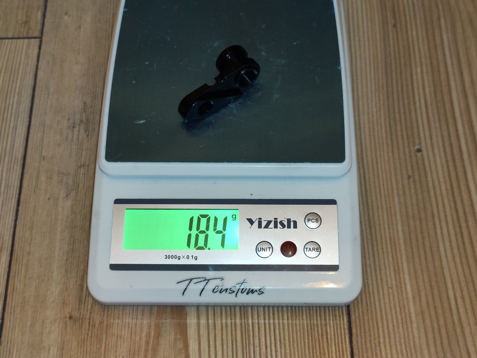

Es wurde ja bereits nach den Gewichen gefragt.
Hier die Gewichte von dem PT Rahmen inkl. Schaltauge, Gabel, Achsen, zusätzliches Schaltauge und Klemme Sattelstütze

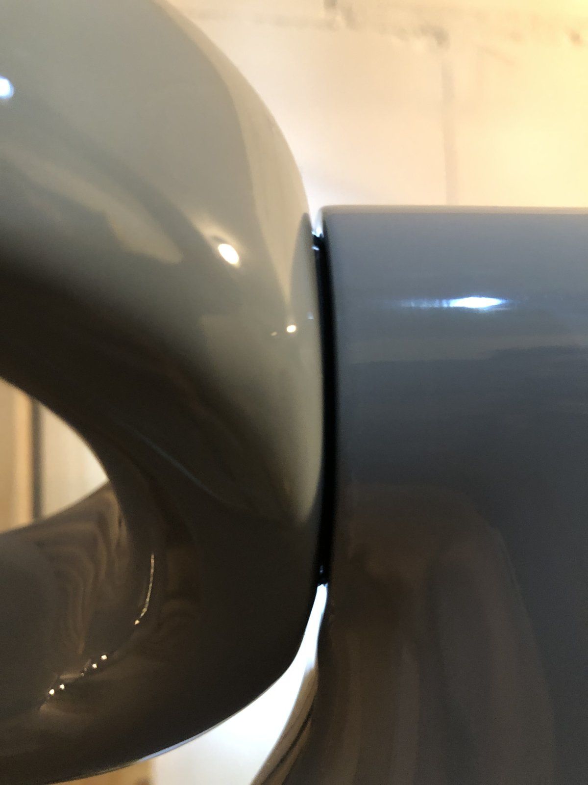

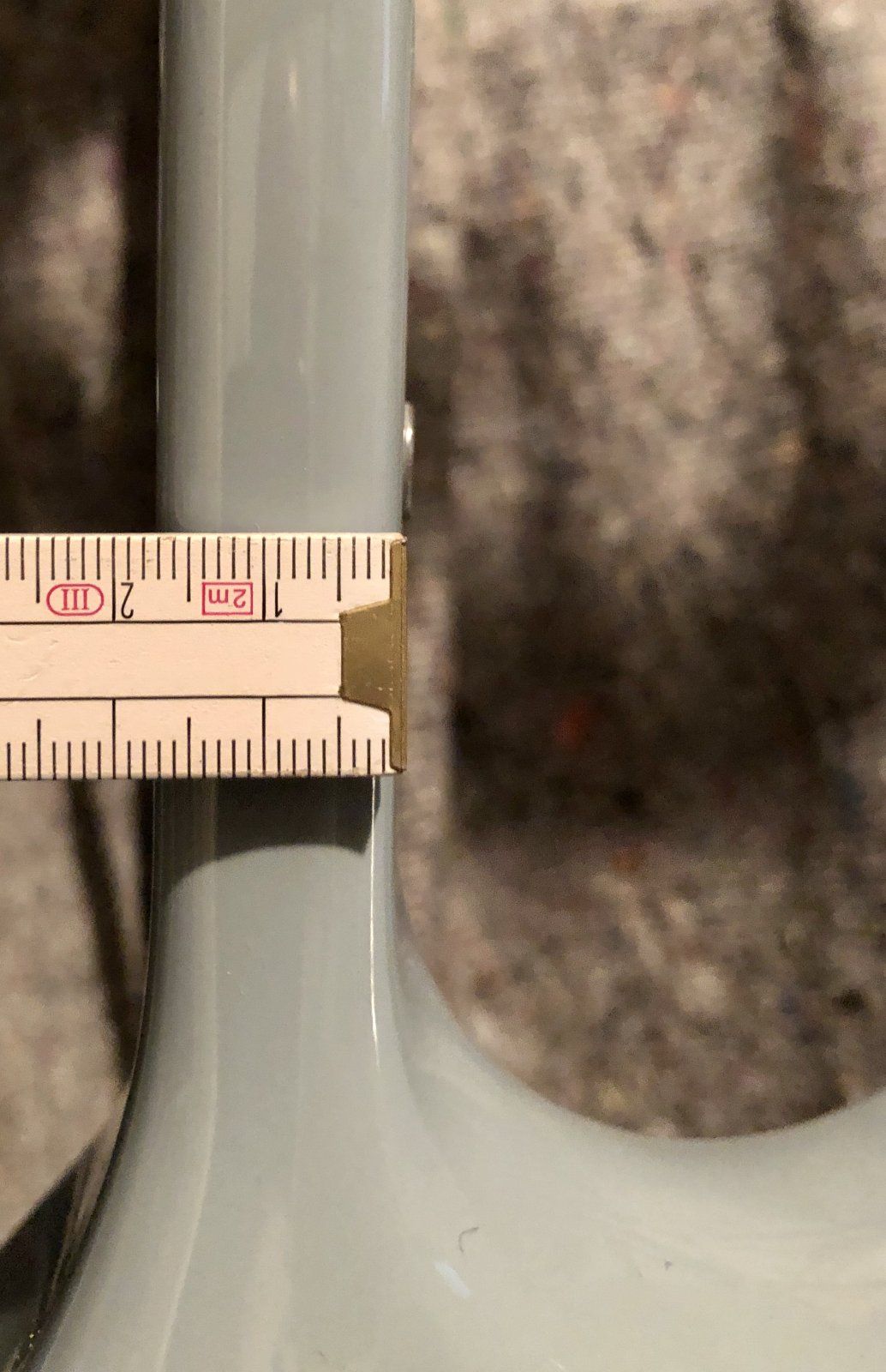

Gabeleinbau
Der Einbau der Gabel funktioniert problemlos. Bei der Endmontage inkl. interner Kabelverlegung sind vier Hände definitiv von Vorteil.
Der Spalt zwischen Gabel und Rahmen, sowie zwischen Rahmen und Abdeckkappe ist optimal ohne Zuhilfenahme von Shims (Unterlegscheiben die beilagen).

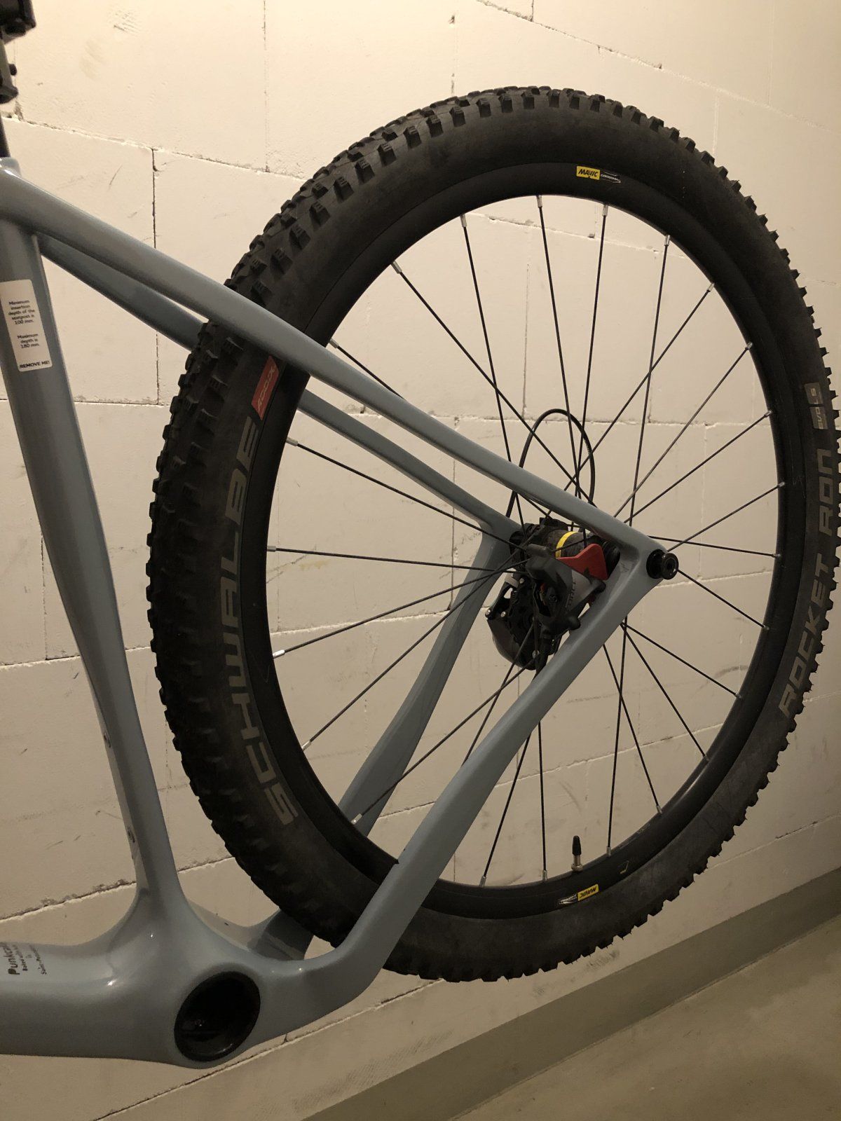

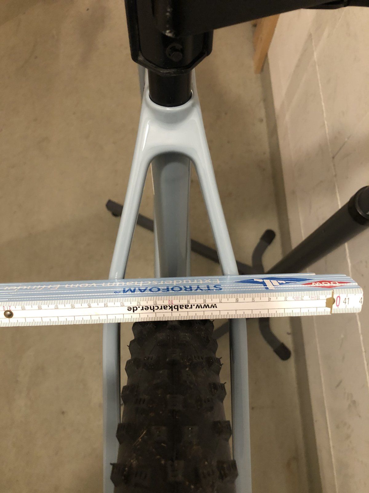

Reifenbreitentest
Habe heute mal das 27.5er MTB Laufrad von meinem Sohn vorne und hinten reingehängt.
-> ETRTO 57-584 (27.5x2.25-650B) gemessen 56mm breit auf Mavic Crossmax
Meines Erachtens passen die problemlos, aber seht selbst.

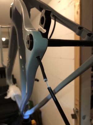

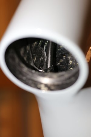

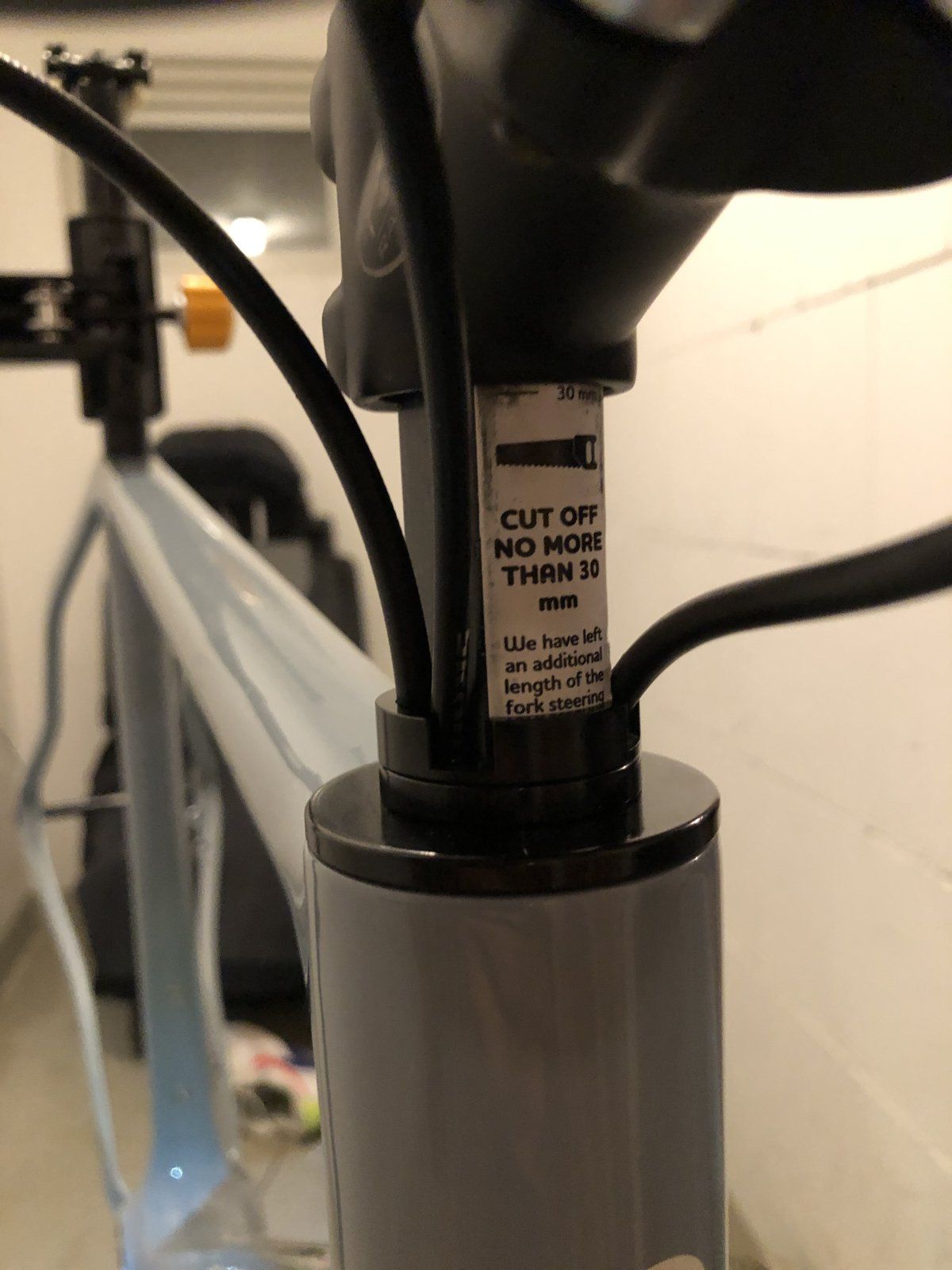

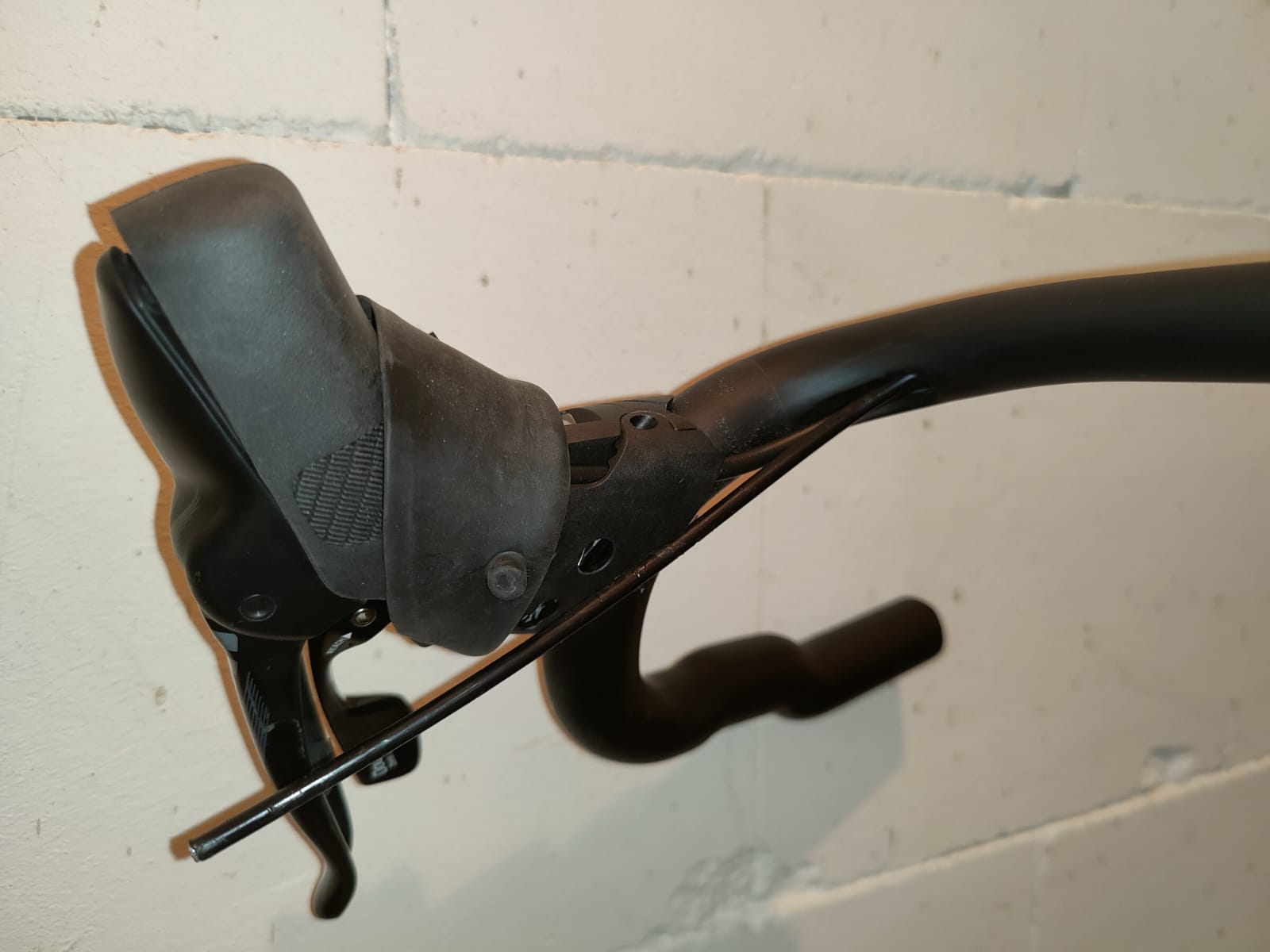

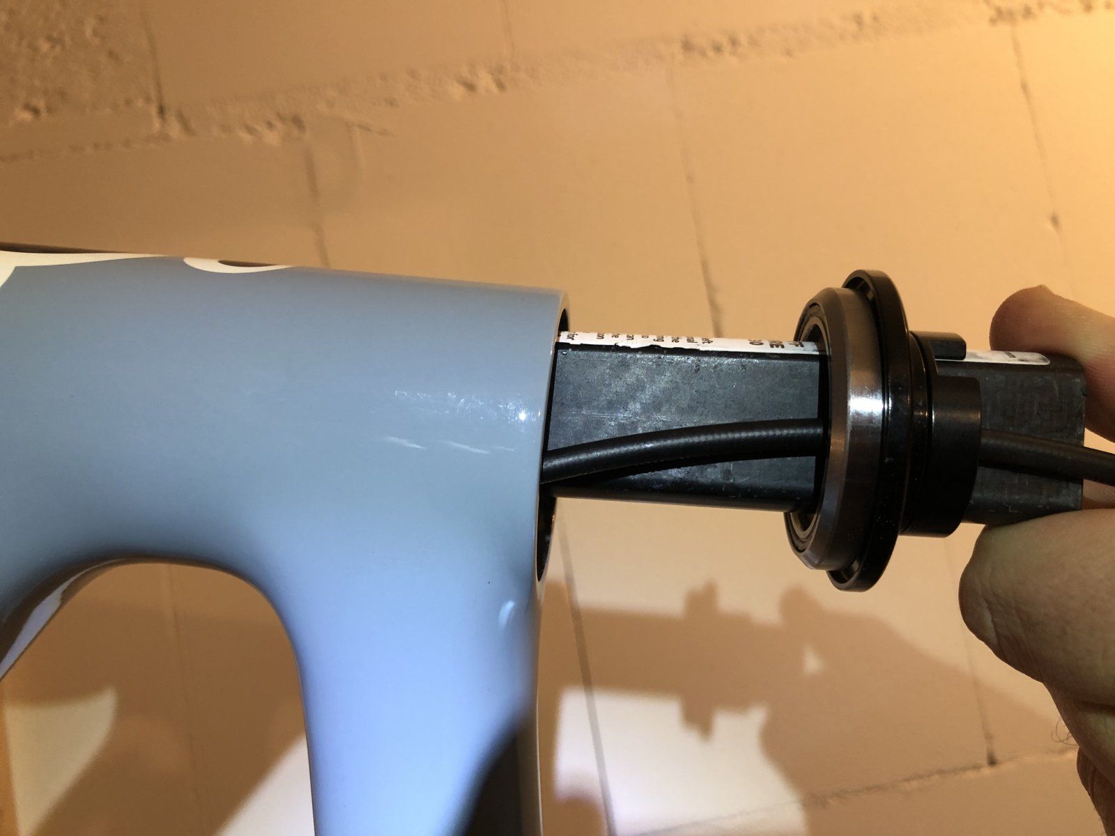

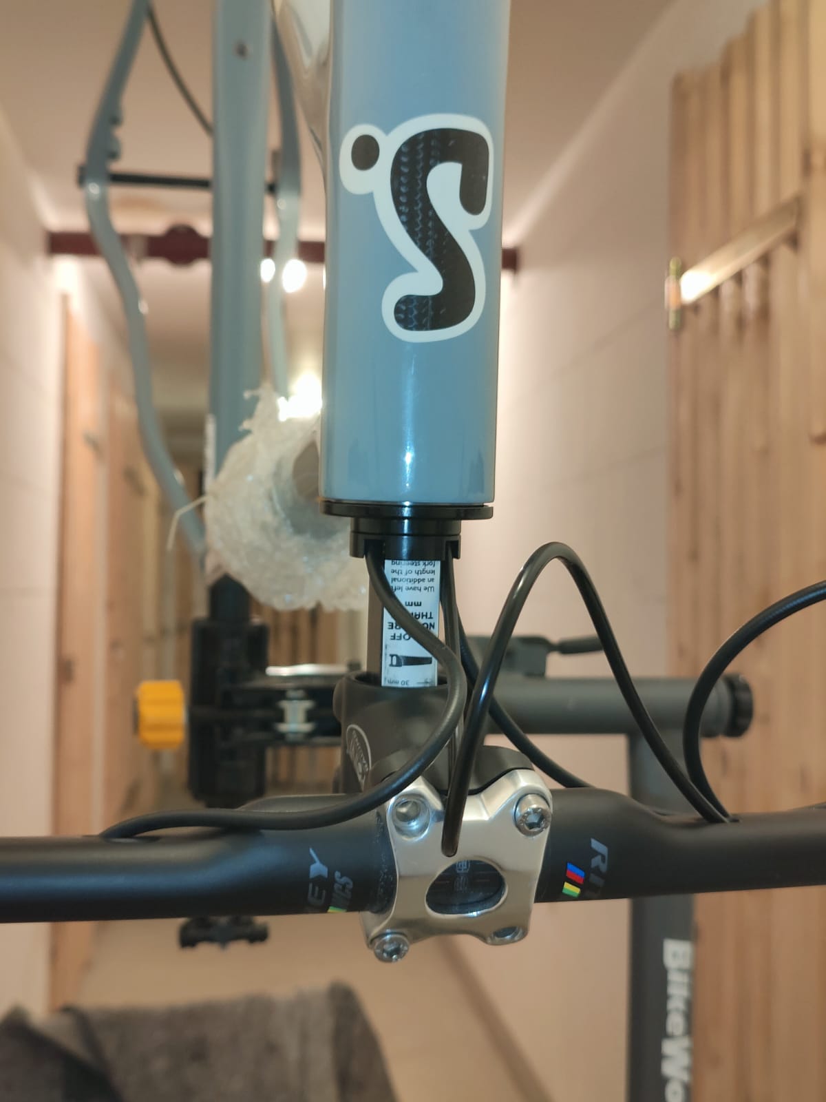

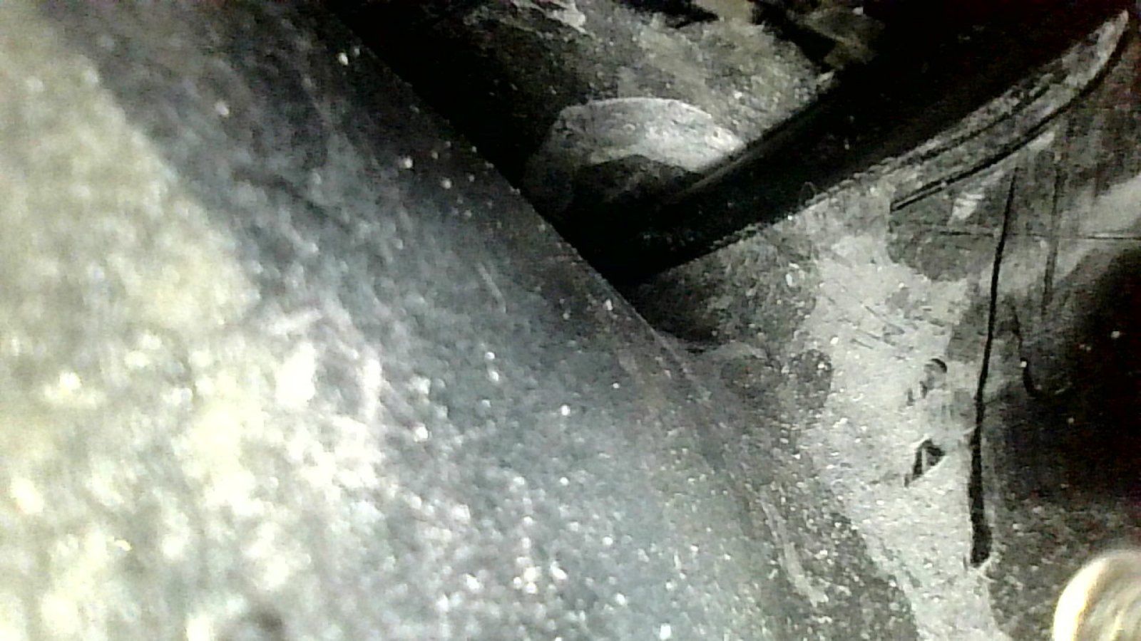

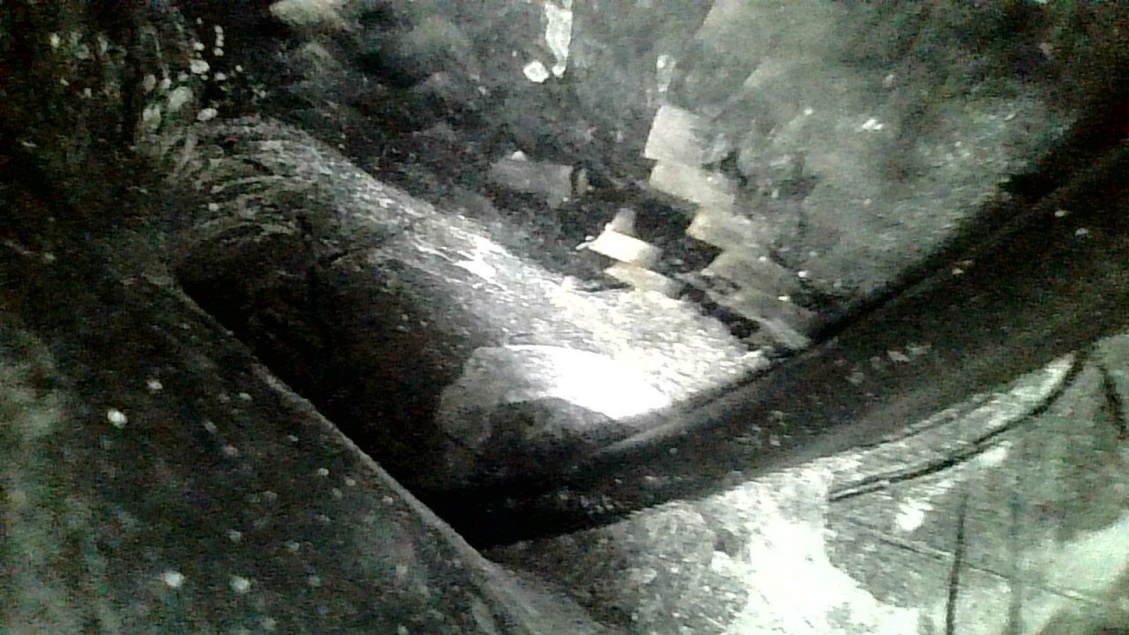

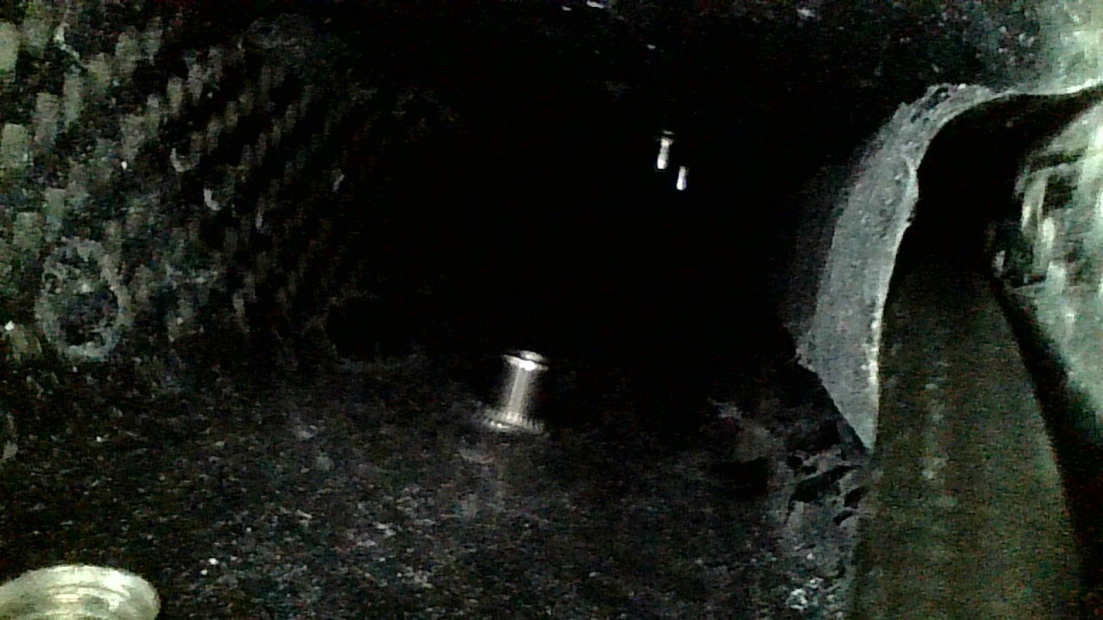

Verlegung Schaltzug und Bremsleitungen
Der integrierte Kabelschacht im Unterrohr lässt sich vom Steuerrohr sehr einfach finden. Von der Tretlagerseite ist es etwas fummeliger aber auch gut machbar.
Die erste Trockenübung mit dem Schaltzug von hinten durch die Kettenstreben ging relativ unkompliziert. Leider hatte ich die interne Zugverlegung im Lenker schon vorbereitet, so dass wir den Schaltzug von der Tretlagerseite nach hinten durchschieben mussten. Dies war jedoch nicht möglich. Mit einem klassischen cable guide ging es auch nicht. Wir habe über eine Stunde überleget und ausprobiert. Die finale Lösung war dann relativ banal. :streit: Wir haben von hinten einen kurze Tülle durchgeschoben, diese im Tretlager (T47 macht alle etwas einfacher) mit der Tülle von vorne aneinander gehalten, von hinten einen Schaltzug durchgeschoben. Danach die Tüllen gemeinsam geschoben und gezogen bis wir hinten angekommen waren. :wut:
Auf der Bremsleitungsseite muss man mit SRAM auch von vorne durch. Hier ist jedoch deutlich mehr Platz in der Strebe und beim dritten Versuch gelang das rausführen mithilfe eines kleinen Imbus.
Die Kabelführung vorher durch das Steuerrohr mit dem dazugehörigen FSA Lager und den Kabelduchführungsspacern war fummelig aber unkompliziert und gelang auf anhieb.
Alles zusammen macht eigentlich nur zu zweit Spaß, vier Hände sind Gold wert.
Mein tiefstes Mitleid! Die Story mit dem von vorne nach hinten nicht durch die Kettenstrebe kommen hab ich vor kurzem auch durch als ich meine Hüllen ausgetauscht hab. o_O Ich hatte sogar einen Hilfszug drin aber ich bin innen gegen eine Kante gedotzt und da ging es nicht mal mit viel Gewalt weiter. Meine lösung: ich hab es im Steuerlagerbereich schlicht getrennt und einen Außenhüllenverbinder rein.

Ja, war echt keine einfache Geburt mit dem Schaltzug von vorne. Wir waren auch kurz davor das Teil wieder aus dem Lenker zu ziehen und von hinten durchzuschieben, was auf Anhieb geklappt hat. genau wie @Pedaldancer sind wir in der Kettenstrebe irgendwo gegen eine Kante gestoßen und kamen nicht weiter. Das kantige Yoke war da nicht ganz unbeteiligt. Das Routing tool hat leider auch nicht funktioniert, der Verbinder, den man in die Hülle einschraubt, hätte eine Biegung mitmachen müssen. Auch war der Durchmesser ein Mü zu groß und es halte. Den Verbinder auf halben Wege verlieren konnten nicht riskieren.
Bei meinem 707 von Carbonda, war es natürlich viel einfacher, da AXS und Magura Leitung konnte von hinten durchgesteckt werden.
Wichtig: die Spacer unter den geteilten, wo man die Leitungen rausführt, kann man nicht mehr entfernen wenn man erstmal alles verkabelt hat. Auch können keine Spacer mehr unter die Kabel-Spacer gepackt werden. Wir haben die Kabel-Spacer möglichst nah ans obere Lager gebracht, denn die darüber liegenden Spacer kann man einfach rausnehmen oder erweitern.
@Mandalorianer hast hier noch ein passendes Bild?
@DerHackbart
Ja, dafür braucht man echt nerven. Und man sollte sich wirklich Mühe geben und alles schleiffrei verlegen. Auch die Steuerlager sollten hochwertig sein, da es ein Graus ist, diese auszutauschen, wenn sie dich mal defekt sind. Alles wieder raus und neu verkabeln.
Aber hat man es einmal geschafft, hat man einen sehr cleanen Look, der aber natürlich wenig zu Stahl als mehr zu Carbonrahmen passt.

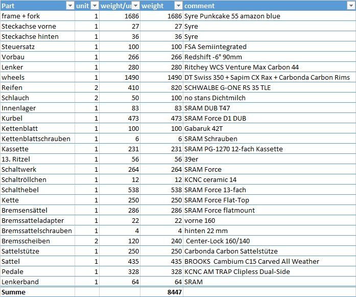

Gerne kannst du nun ein paar Teile mit Gewichten und Fotos der Installation posten.
Neben der Schaltzuginstallation durch die Kettenstrebe, war die Installation der Schalt- und Bremsleitung durch den Ritchey WCS Venture Max Carbon 44 ein echte Qual. Wenn man das allein macht, leiden die Kabeloberflächen erheblich.
Die meisten Teile wurde gewogen.
