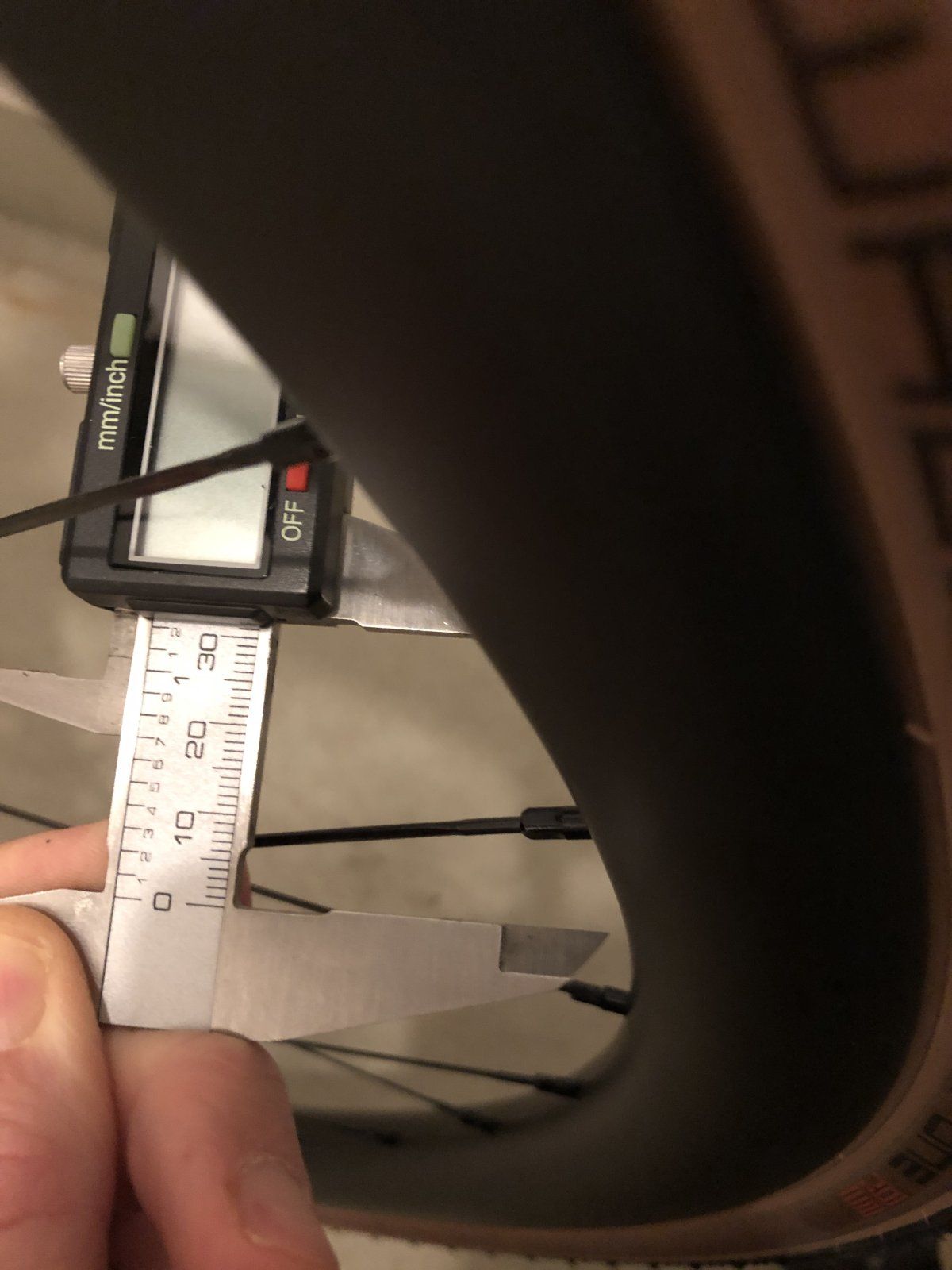

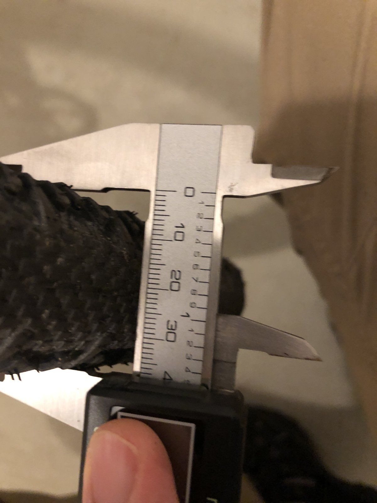

Moin, heute habe ich die Carbonfelgen Carbonda CGW01 mit den SCHWALBE G-ONE RS 35 TLE in tubeless Montage nachgemessen. Die maximale Aussenbreite der Felge ist 31mm. Der Reifen baut darauf 38mm breit. Ich finde, das ergibt ein aerodynamisches Gesamtbild.

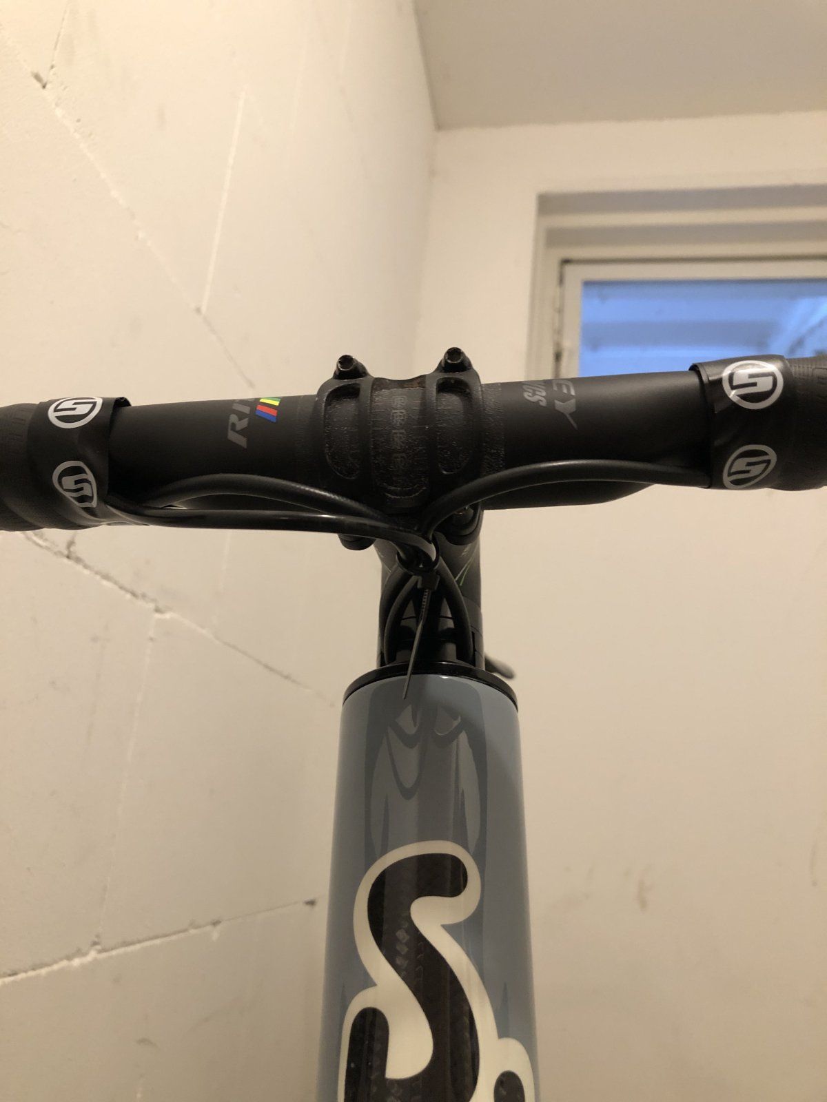

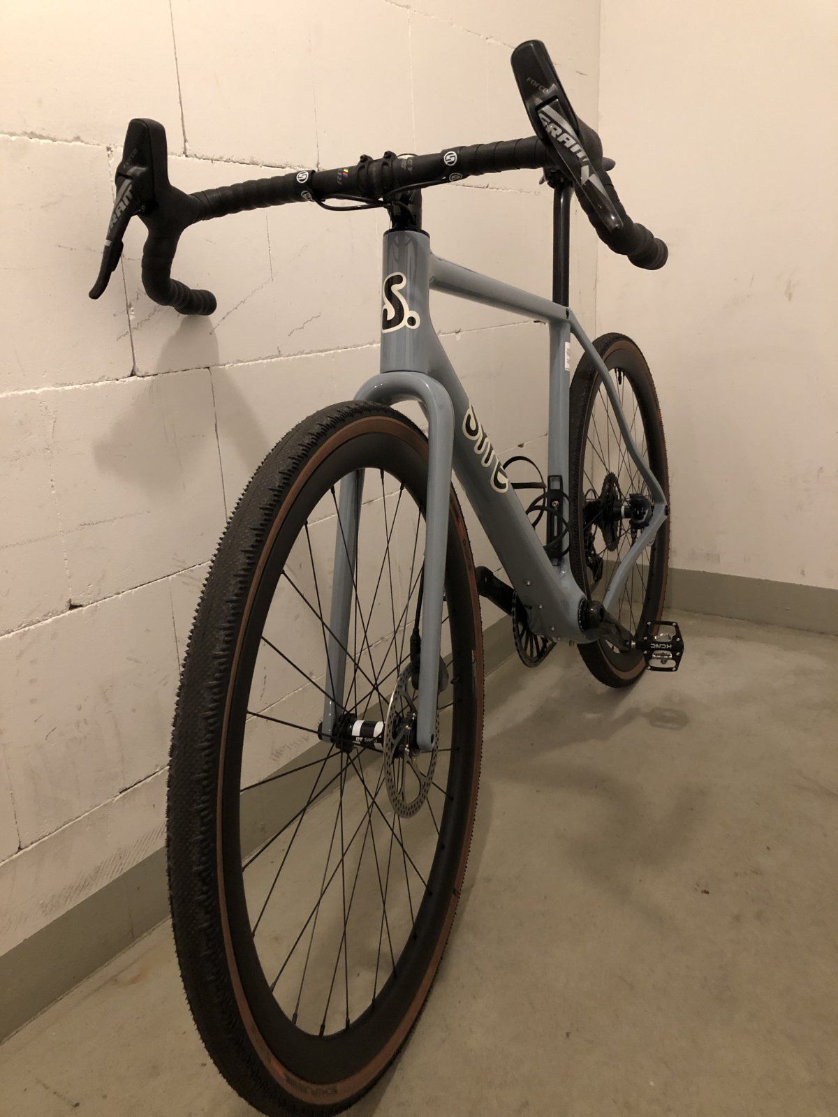

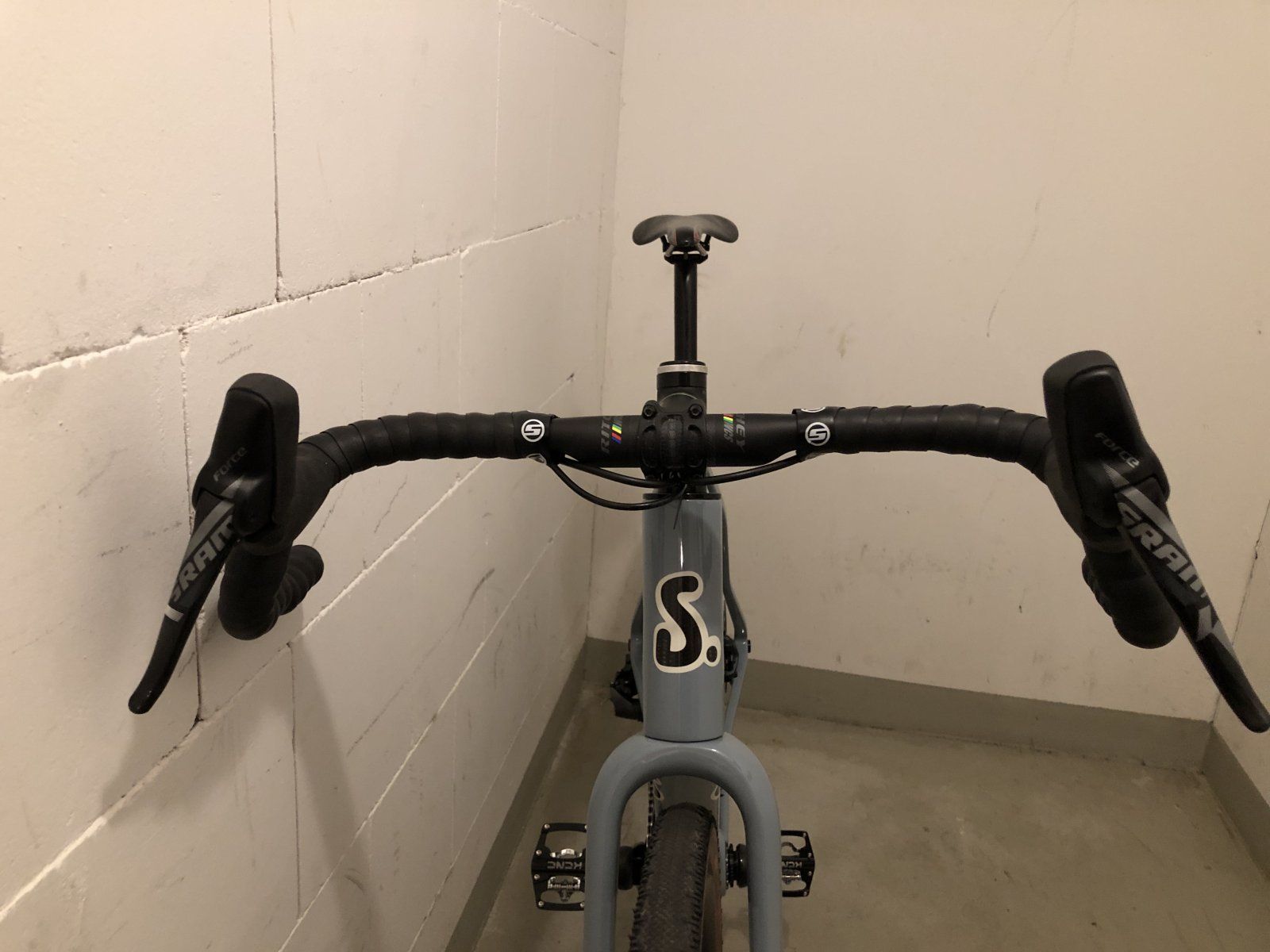

Moin, jetzt ist alles montiert. Final habe ich heute das Lenkerband gewickelt. Ich starte jetzt erstmal mit einem 90mm -6° Vorbau zum Testen. Wenn ich mir mit Vorbaulänge und -winkel sicher bin, kann ich die Kabelführung am Vorbau noch kürzen und optimieren.
