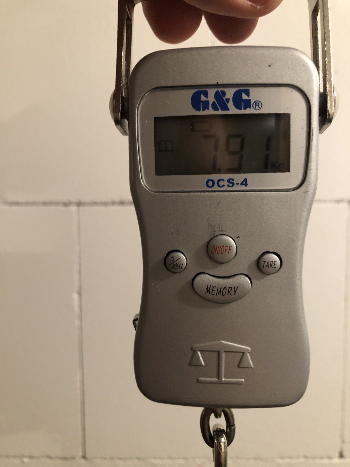

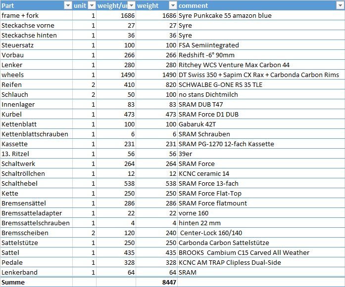

Moin, aufgrund zu kurzer Hinterachse habe ich momentan nur die 12er Kassette hinten drauf. Entsprechend der Teileliste gibt es noch folgende Abweichungen:
  • kein 13tes Ritzel minus 56g
  • Sattel Flite SLR minus 200g
  • Vorbau Ritchey WCS C220 90mm -17° minus 140g
Heute gewogenes Gesamtgewicht fahrbereit: 7910g

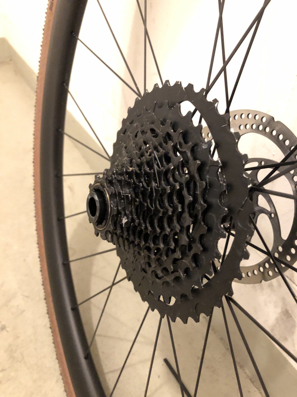

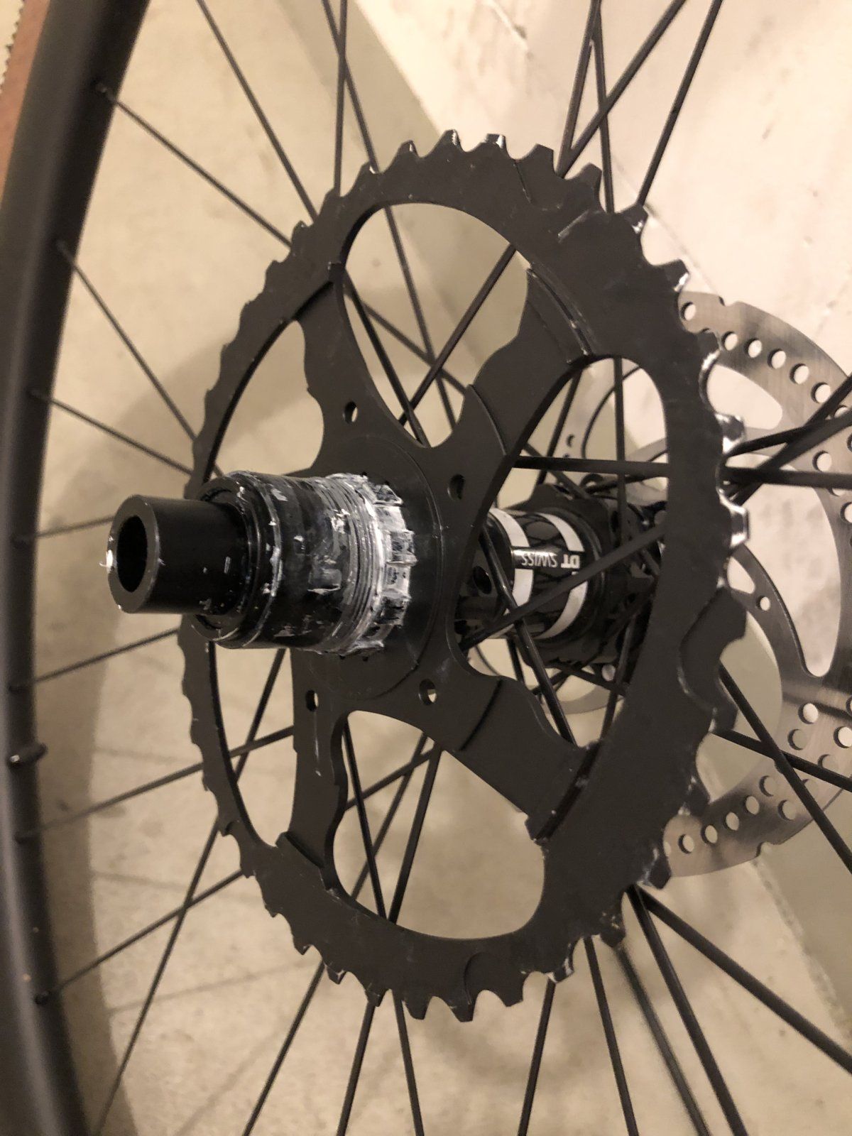

Dazu muss man sagen, dass die Achse nur zu kurz ist, wenn man das 13. Ritzel von Stocky verbaut. Hier wird noch eine längere Achse besorgt, um den Spacer zwischen Nabe und Rahmen auszugleichen.
Das verstehe ich nicht, der Abstand zwischen den Ausfallenden ist doch immer gleich, es sei denn ihr biegt den Rahmen auf, was man wohl eher nicht tun sollte. Oder?
So wie ich das verstehe, muss noch ein kleiner Spacer zwischen Rahmen und Nabenflansch, weil die Kassette bedingt durch das zusätzliche 13te Ritzel ja weiter nach außen wandert.
Also ja, der Rahmen muss dazu etwas über 142mm (1-2mm so wie das aussieht?) "gedrückt" werden. Allerdings ist das ja keine Presspassung in dem Bereich, und der Rahmen wird beim Anziehen der Steckachse ja immer etwas zusammengezogen, also sollte das im elastischen Toleranzbereich sein...

das habt ihr bis hier korrekt analysiert. In Detail funktioniert es wie folgt:
  • Das 13. Ritzel wird auf die Nabe geschoben.
  • Dann wir die Kassette, in diesem Fall XDR, davor geschraubt. Diese kann wird dabei um die Breite des zusätzlichen Ritzel weniger weit drauf geschraubt.
  • Die rechte Staubkappe der Nabe guckt dadurch weniger weit raus und je nach Rahmen kann es sein, dass die Kette auf dem kleinsten Ritzel den Rahmen berührt.
  • Um dies zu verhindern kommt eine 1-2 mm dicke Unterlegscheibe/Spacer zwischen Rahmen und Staubkappe oder für eine dauerhaft einfachere Montage unter die Staubkappe der Nabe.
Im Ergebnis wird der Rahmen damit um 1-2 mm aufgeweitet. Dies sollte laut Stocky und meinen bisherigen Erfahrungen aber kein Problem sein. Wenn es soweit ist, werden ich dasGanze hier Fotodokumentiert hier beschreiben. Meine Frau fährt seit 2 Jahren ein Carbonda 696 mir diesem Aufbau.
