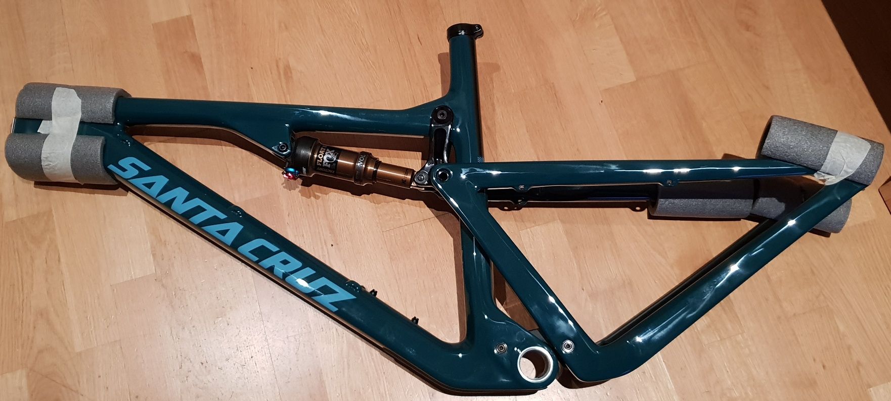

So, nach 6 Wochen Wartezeit kam heute mein Rahmen endlich an:
Musste mich schwer anstrengen, nicht erst den Karton zu plündern und stattdessen in die Kanzlei zu fahren ;o).
Ausgepackt habe ich dann heute Nachmittag mit tatkräftiger Unterstützung meines Sohnes:
Der Rahmen kam vorbildlich verpackt.

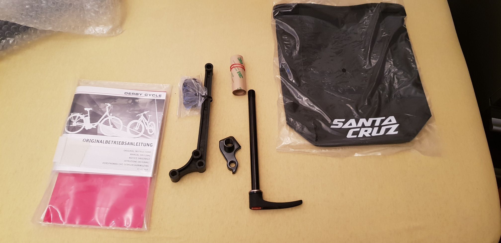

Der weitere Lieferumfang:

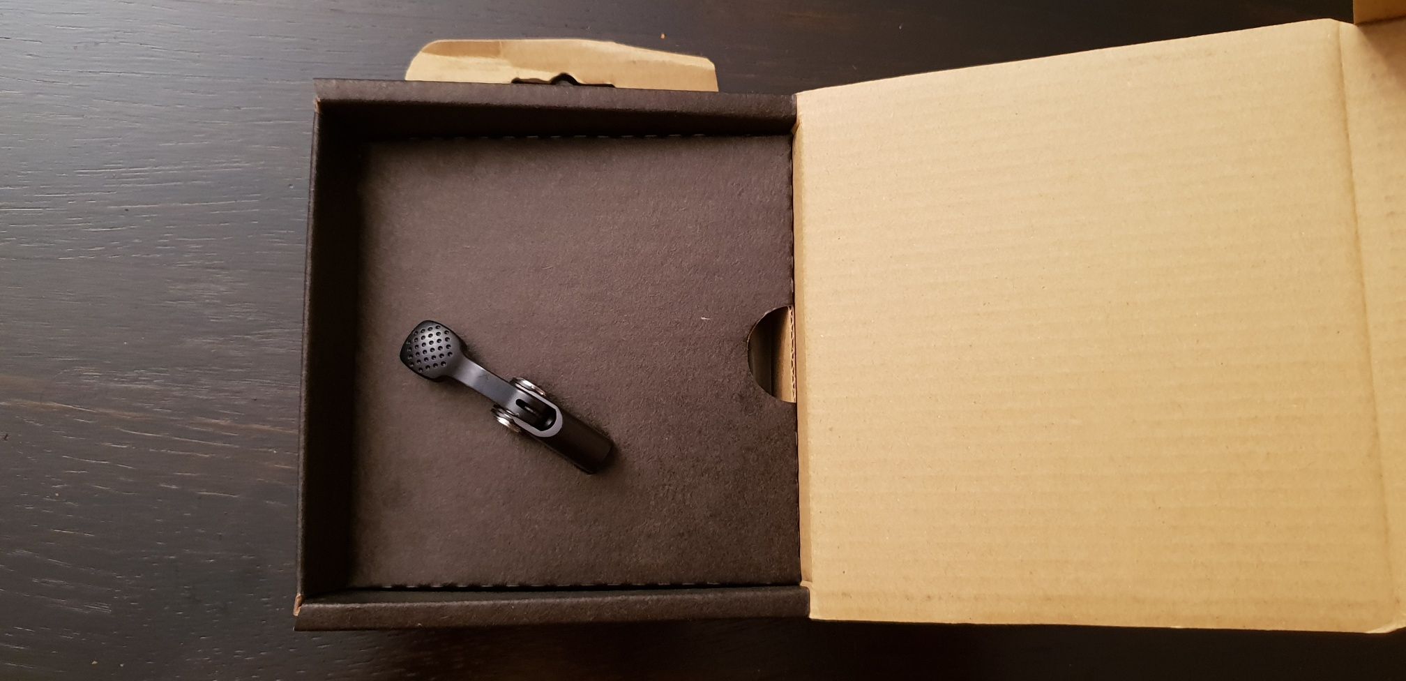

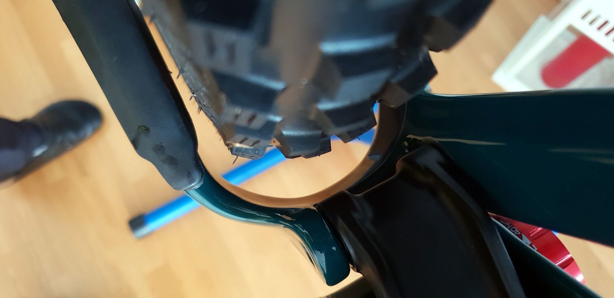

Steckachse, Schaltauge, Schutzfolie usw, habe ich ja identifiziert. Aber das ist denn das linke, schwarze Plastikteil mit den 4 Löchern? Auch die Gebrauchsanweisung hat da nichts dazu hergegeben... . Vielleicht hat jemand von den Fullyprofis ja einen Tip für mich ;o).

Vielleicht:ka:.Guck mal ob das passen würde. Kann schon hinkommen. Ist aber nur ein Schuss ins blaue meinerseits.
Sieht gut aus, die beiden äußeren Löcher fitten mit der Dämpferaufnahme ;o). Prima, lieben Dank Dir!

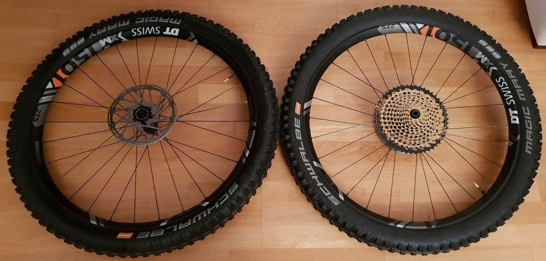

Sind zwar noch nicht dran, aber da sie schon im Winterurlaub in einem anderen Bike zum Einsatz gekommen sind und gerade Thema waren, fangen wir gleich mal mit den Laufrädern an:
Als Laufräder kommen meine bekannten Lieblinge zum Einsatz: DT-Swiss XM 1501 in 40 mm Maulweite. Da das Bike eine orange Gabel bekommen wird, sind die Felgen schon mit einem Lackstift farblich Orange angepasst (Original sind sie rot). Als Reifen sind derzeit Schwalbe Magic Marry Addix Soft in 2,8v und 2,6h drauf. Die kommen im Winter bestens mit dem Auewaldmatsch klar. Montiert wurde Tubless mit Finish Line Milch.

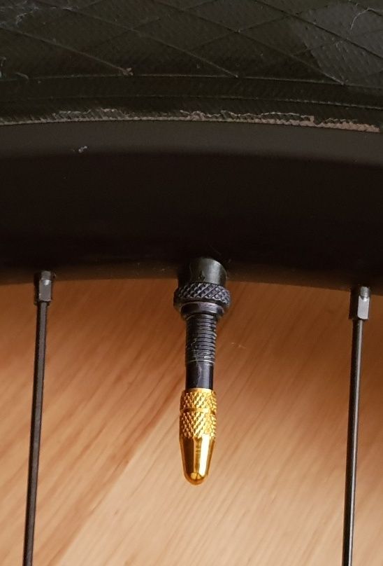

Natürlich dürfen auch die eloxierten Ventilkappen nicht fehlen :D.

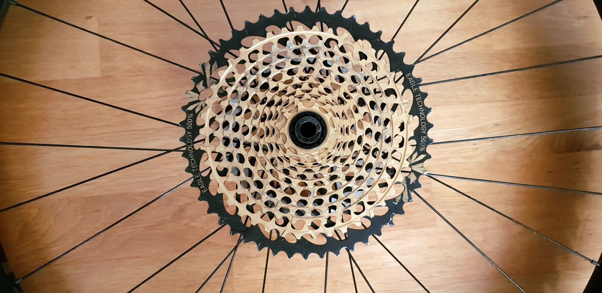

Als Kassette werkelt die SRAM Eagle XX1. Ich weiß, ist wieder Gold, harmoniert aber mit den orangen Akzenten und der Kashima-Beschichtung der Dämpfer, Gabel und der Stütze am Besten. Außerdem mag ich ehrlich gesagt Bling Bling :).

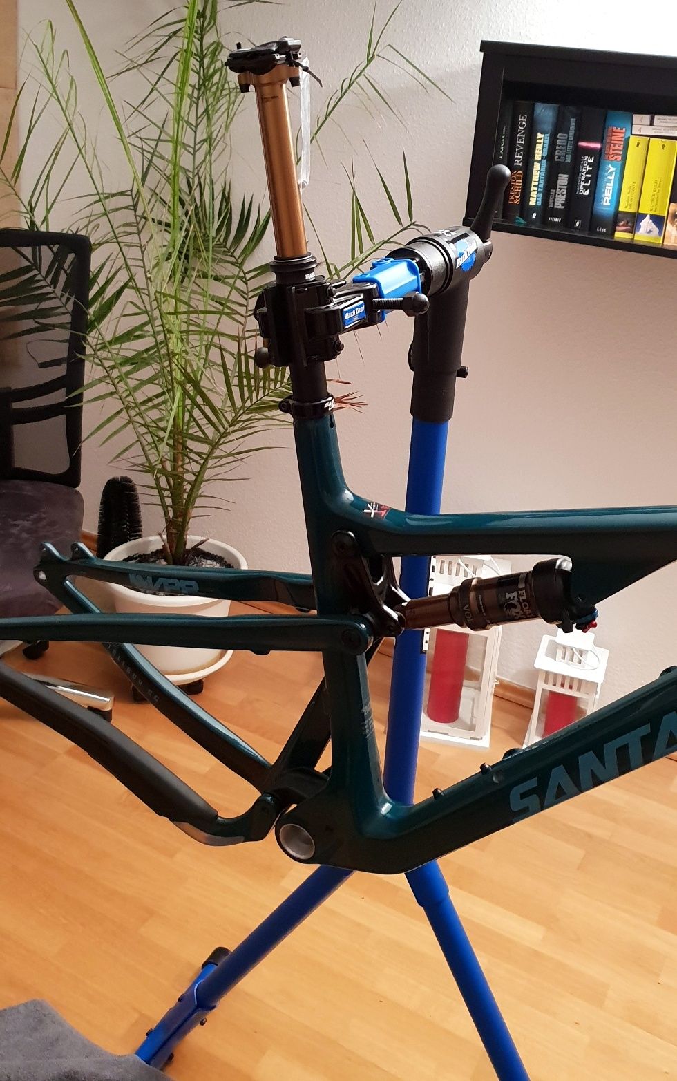

Lange Rede kurzer Unsinn: Sattelstütze erstmal nackig rein in den Rahmen, damit die Arbeit losgehen- und man klemmen kann:

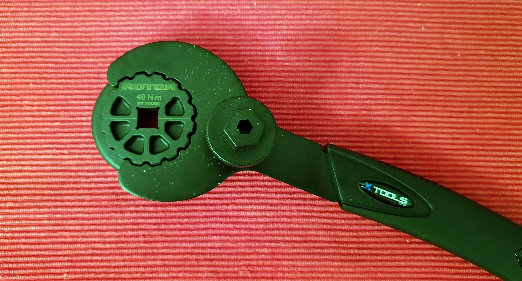

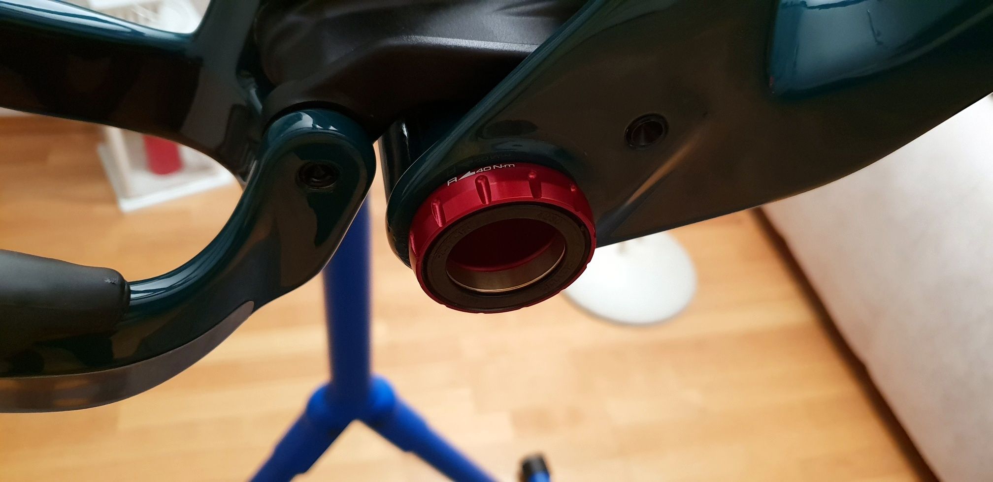

Nun gehts ans Innenlager. Hier habe ich mich wieder zu einem Rotor-Keramik-Lager hinreißen lassen. Gabs im Sale... .
Warum Rotor beim BSA-Standard eine eigene Schlüsselform einsetzt, wissen sie wohl auch nur selber. Der Hollowtech 2 / Centerlock Schlüssel passt nicht. Dafür liegt dann ein Adapter mit bei... . Nur leider hat der tatsächlich einen 3/8 Anschluss... . Ich habe bestimmt eine gut sortierte Werkstatt, aber bitte wer hat denn ein Drehmomentschlüssel 40 Nm mit 3/8 Anschluss? Der Kleine hat 1/4 und der Große 1/2... . Super. Es lebe der spanische Standard o_O.
Natürlich hat der Adapter auch noch einen Adapter für den Centerlockschlüssel (ein Schelm wer Arges dabei denkt, da hätte man das Lager ja nicht gleich damit bauen können :spinner:) ...
Und ja es war genauso sch... wacklig, wie es aussieht. Der Adapter ist dauernd vom abgerundeten Lager abgerutscht... . Die Lagerschalen festziehen war ein echter Akt... . Kann ich nicht empfehlen... .

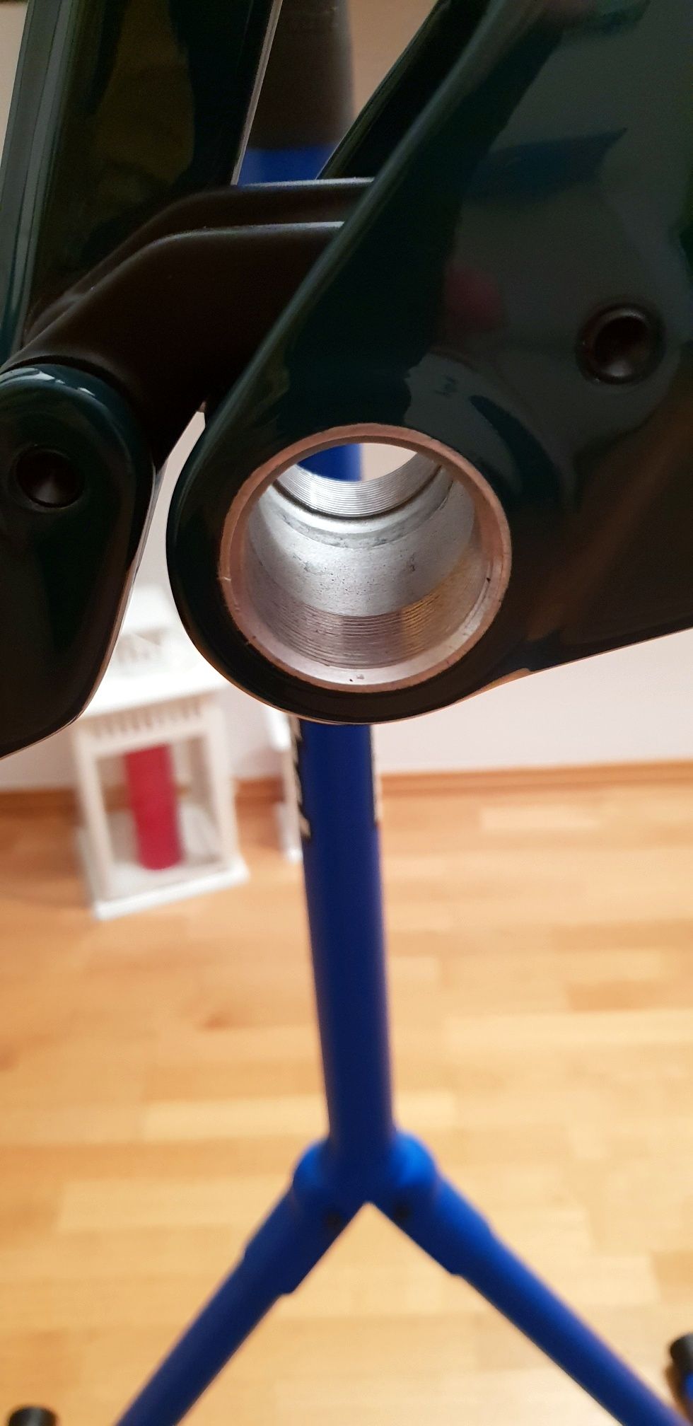

Zum Einpressen und Einschrauben aller Lager kommt als Wasser- Geräusch- und Korrosionsschutz das Shut-up-Grease von Kogel Bearings zur Anwendung. Das Zeug ist wirklich toll. Kommt eigentlich aus dem Hochseebootsbau. Ist salzwasserbeständig (gut für den Winter), haftet lange und gut und ich habe schon so manches Lager damit ruhig bekommen. Eine echte Empfehlung!
Der Rahmen ist in Sachen Lageraufnahme wirklich vorbildlich:
Und sitzt letzendlich nach 3 blauen Flecken vom Abrutschen und 20 Flüchen, bei denen sogar die Hafenmatronen rot geworden wären :D.

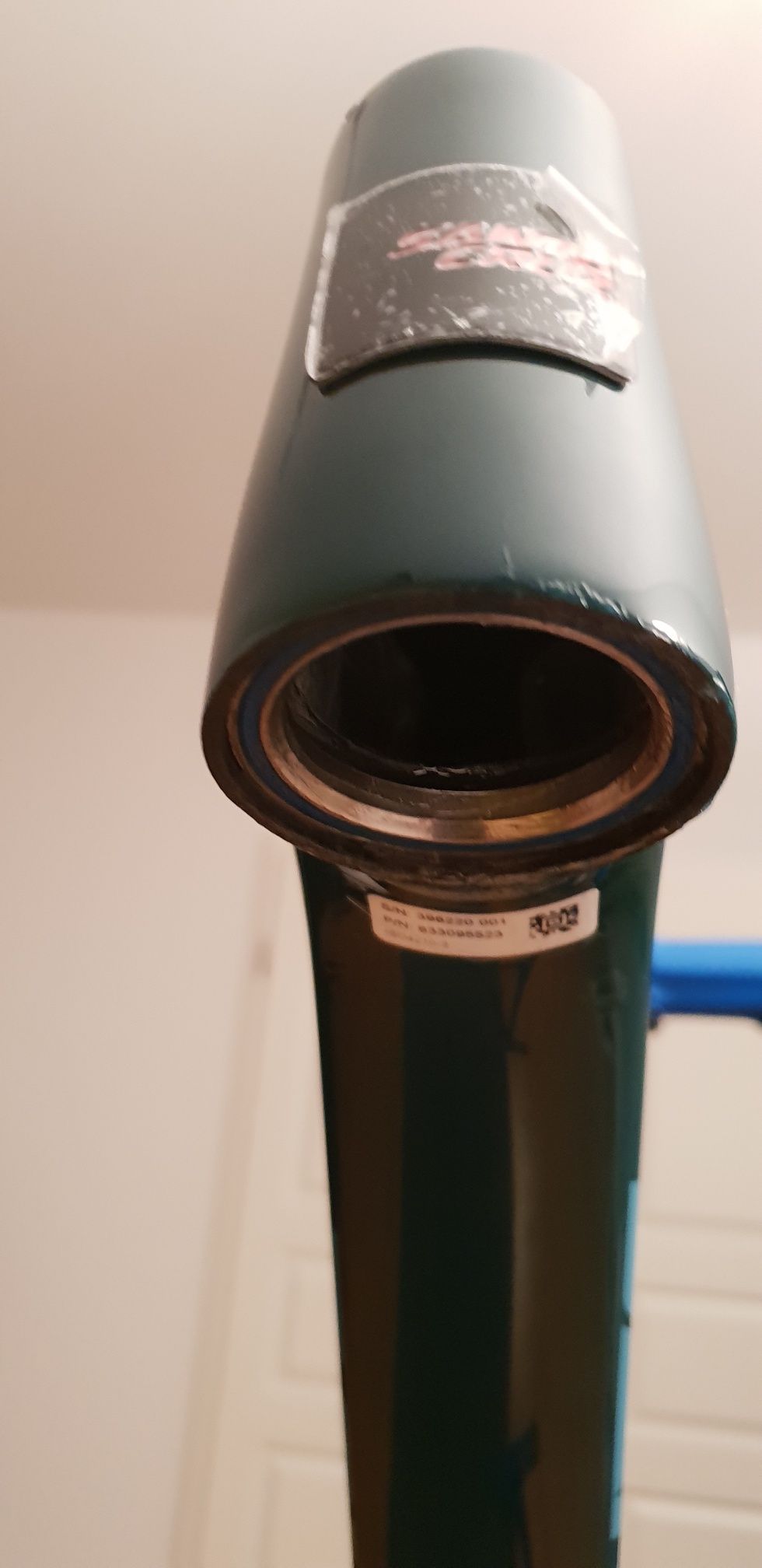

Bekannt und gut, ich vertraue wieder auf meinen Ideal-Standard-Steuersatz Cane Creek 110.
Hat unten auch prima gepasst:

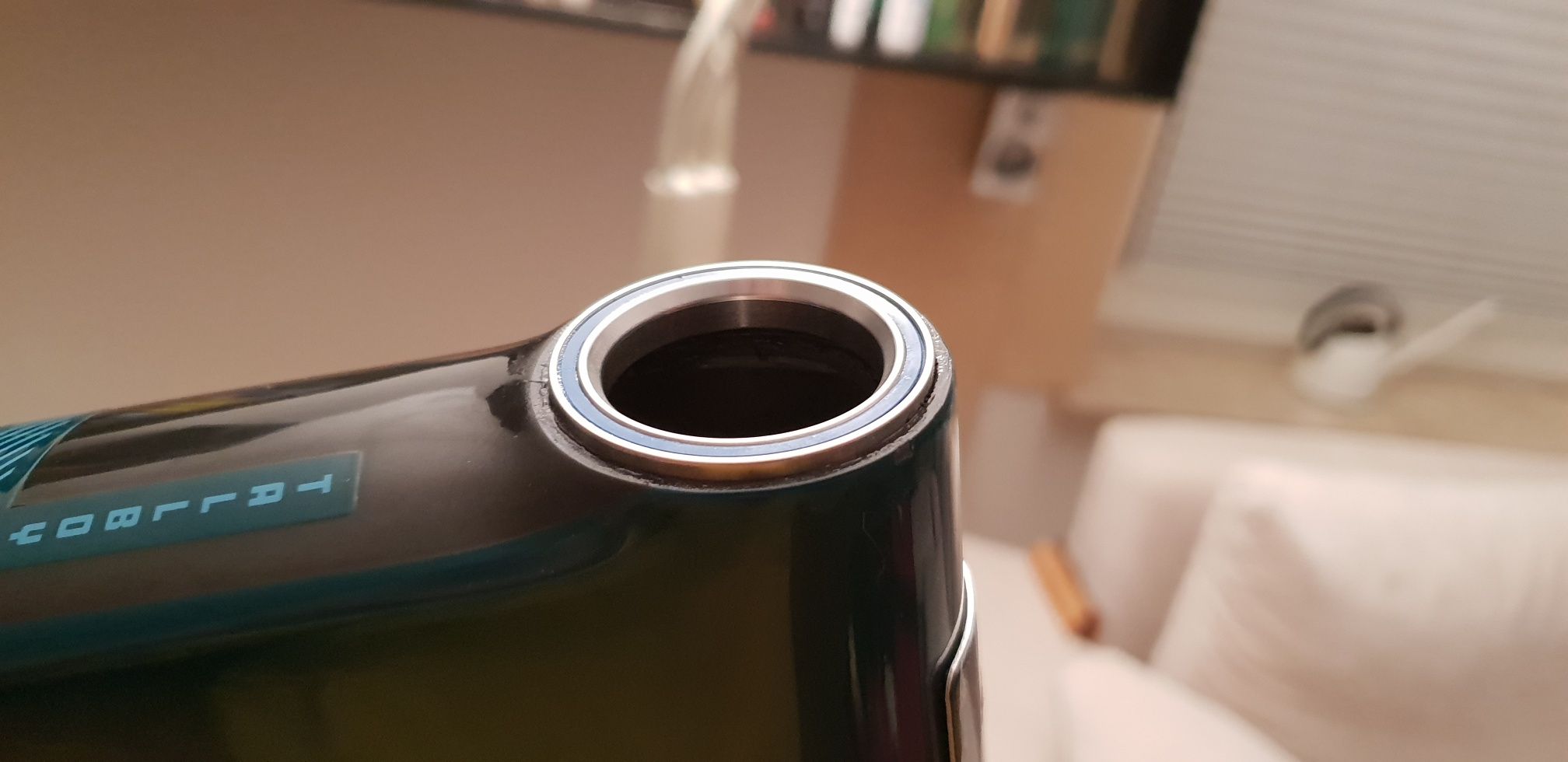

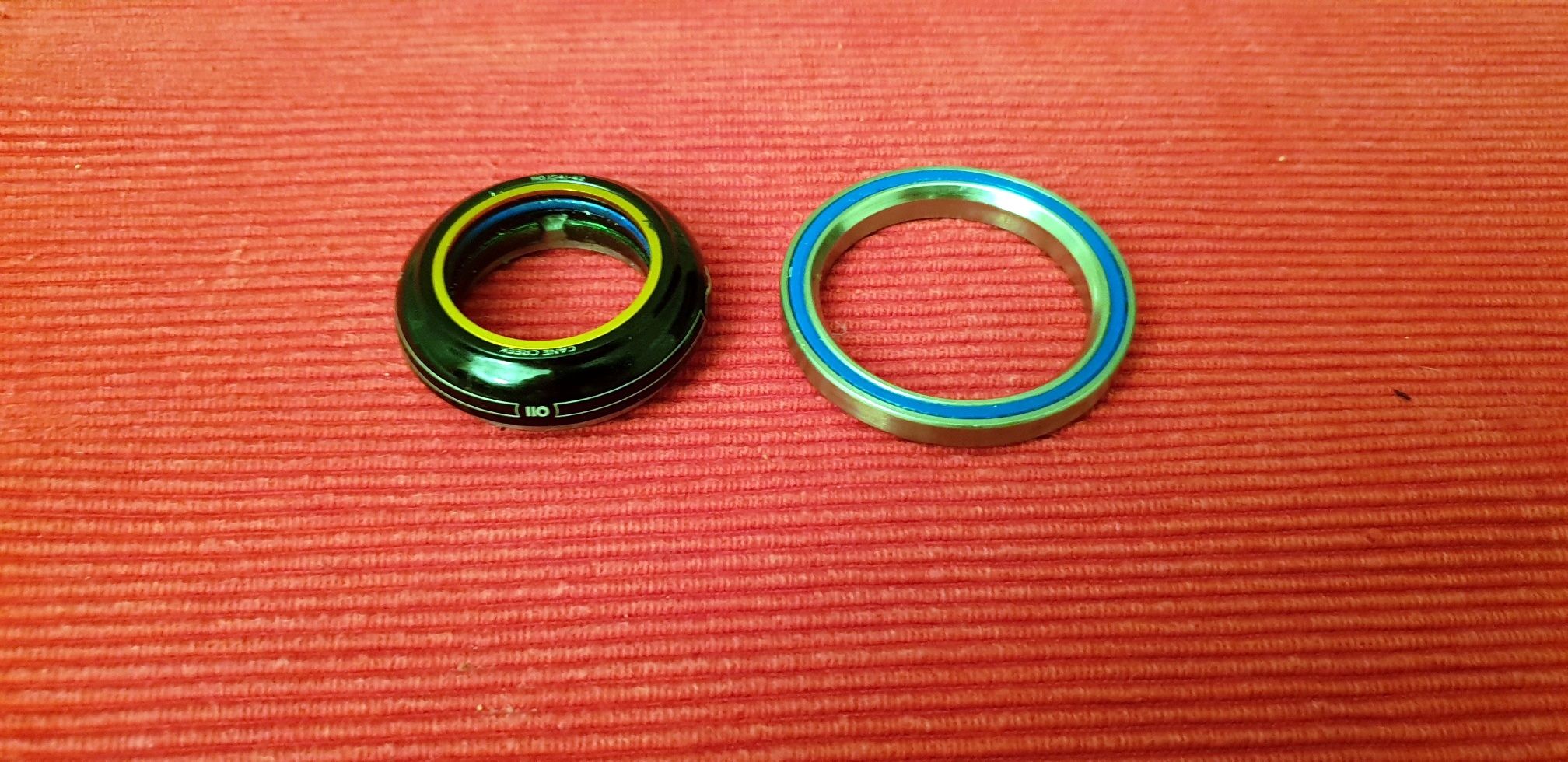

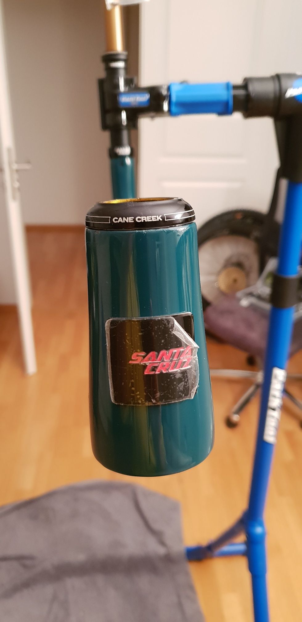

Dafür oben nicht... . Nach einigen Vergleichen habe ich gesehen, dass das Oberlager wohl falsch in die Packung gekommen ist:
Aber ich hatte glücklicherweise noch ein passendes Ersatzlager da. Gut, dass ich immer alles aufhebe, was ich so aus den Bikes der Trainingsgruppe ausbaue :).

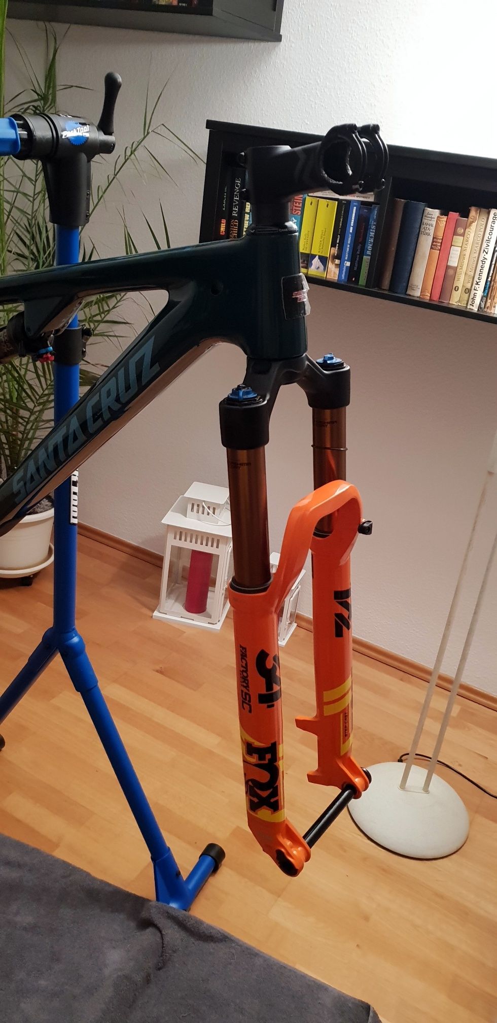

Nun die Gabel. Zum Einsatz kommt eine Fox Factory 34 / 120mm aus einem anderen Bike. Deshalb ist sie auch schon passend gekürzt. Als Expander kommt wieder ein Deda zum Einsatz. Die Teile lassen sich leicht installieren und halten bombig.
Und Gabel sitzt. Der Vorbau ist erstmal nur ein Provisorium. Die endgültige Länge kann ich dann erst beim Einstellen des Bikes ermitteln. Drunter 2 Carbonspacer von Ritchey.
