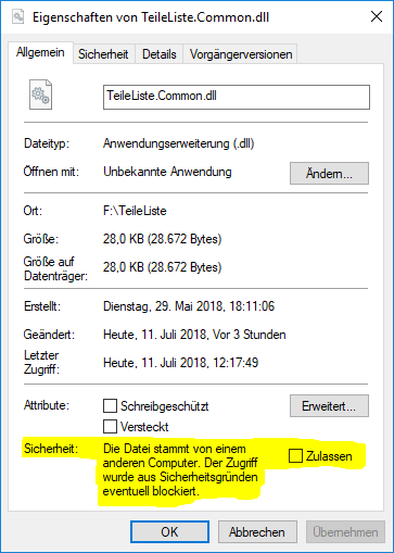

Hallo Franke87,
ich würde auch gern Dein tolles Programm benutzen, nur leider passiert nach dem Starten bei mir nichts. Es dreht sich kurz die Sanduhr und das war es. Ich habe ein Surface mit aktuellem Windows 10. Hast Du einen Tipp?
Vielen Dank im Voraus!

Ich hatte mal ein ähnliches Verhalten, das ich folgendermaßen beheben konnte:
Bei allen 4 Dateien Rechtsklick -> Eigenschaften und kontrollieren, ob es den unten markierten Eintrag gibt. Falls ja, Haken bei Zulassen setzen und Übernehmen.
Sollte es das nicht gewesen sein könnte evtl. dein Virenscanner die Datei(en) blockieren.
Zudem wäre interessant welche Windows 10 Version du genau hast. Einige Surfaces wurden mit Windows 10 S ausgeliefert. Dort lassen sich nur Apps starten, die über den Windows-Store installiert wurden.
Viele Grüße

Dank Deiner Hilfe funktioniert jetzt alles! :)
Sehr schön, dann kannst du ja auch gleich auf die neueste Version updaten.

Hey @Franke87 ,
ziemlich cool dein Tool! Nach dem workaround von dir, läuft es jetzt auch!
Nur was wenig vertrauensvoll ist, sind die Sicherheitswarnungen von Windows.
Kannst du das Programm nicht irgendwie signieren, so dass Windows das Teil als vertrauensvoll einstuft?
