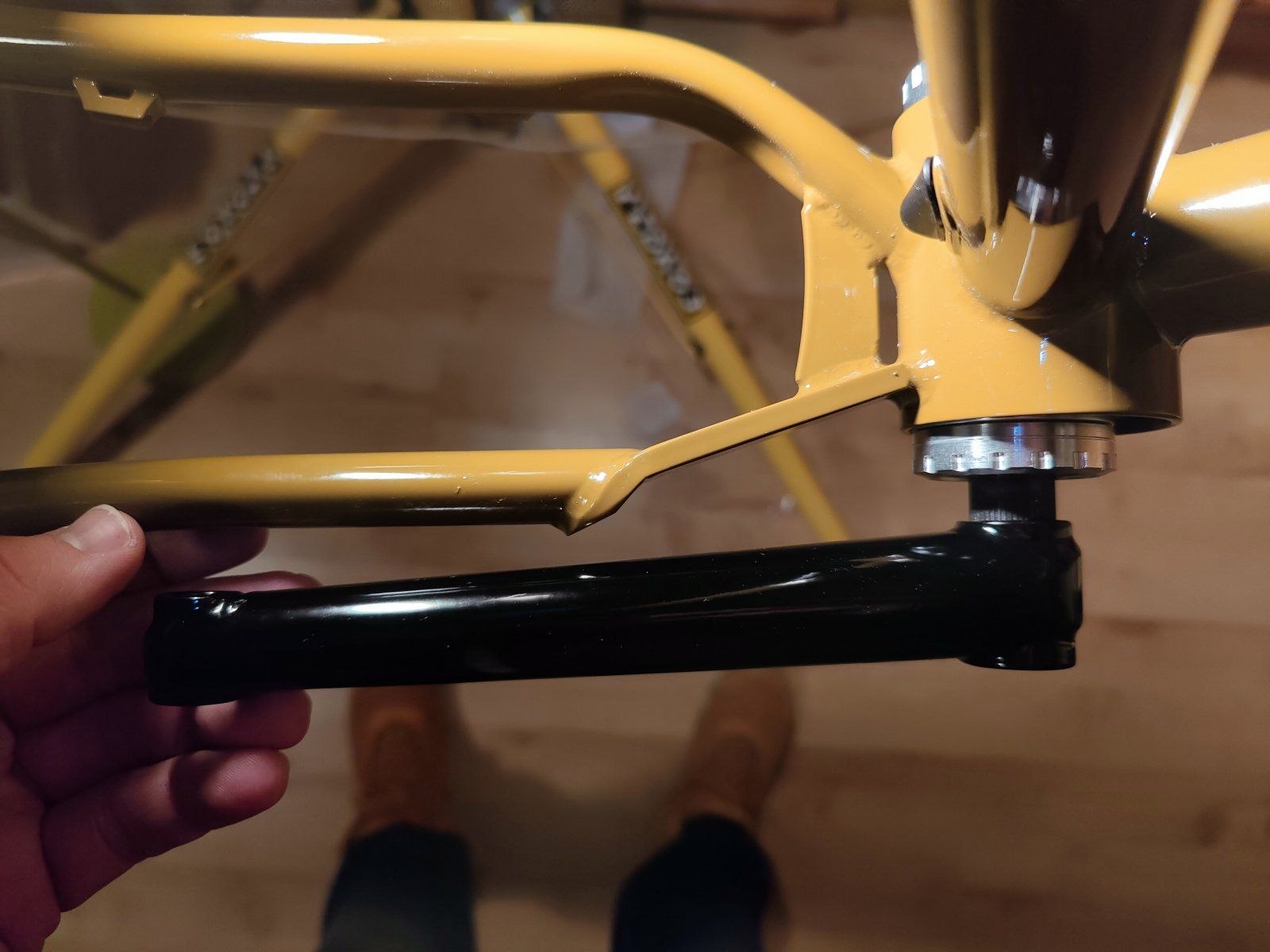

Hat mir keine Ruhe gelassen und ich wollte wissen ob die 400€ nicht ein Schuss in den Ofen waren.
Antriebsseite passt mit 10mm Platz für Spider
Nichte-Antriebsseite sieht mit 6mm Endkappe eng aus, aber bei Stahlkurbel sollte es gehen.
Nun die Frage, sollte ich die Nicht-Antriebsseite nicht auch auf 10mm statt 6mm Abstand von Lagerschale spacern?

Wenn ich es so installiere wie beschrieben (Antriebsseite zuerst fest ziehe) dann stecken 25mm der Achse im rechten Kurbelarme und 15mm im Linken. Macht für mich wenig Sinn. Sollen ja links ca. 19mm sein, wieso dann rechts 25? Werde ich also Vermitteln. Andere Achslänge würde sowieso nicht passen, da die 0,8 Zoll länger wäre und damit viel zu lang.
Auf der Antriebsseite werde ich nichts Spacern, da bin ich sehr gespannt was die Kettenlinie sagen wird...

Kannst du Spacern auf der nicht Antriebsseite
Auf deinen Fotos sieht es ein bisschen danach aus als ob die Exzenterlagersitze negativ zum Gehäuse sitzen würden. Möglicherweise geht dir da ein Millimeter flöten :ka:
negativ zum Gehäuse.... 👏 abgesehen von der fachlich superben Formulierung wäre es hilfreich wenn zur Positions-Beurteilung des EBB nur Stooge Besitzer das Wort ergreifen.
Btw : EBB Position auf den Bildern ist korrekt !
... dann stecken 25mm der Achse im rechten Kurbelarme und 15mm im Linken. Macht für mich wenig Sinn. Sollen ja links ca. 19mm sein...
wenn die links nur 19mm drin steckt, warum ist dann rechts noch soviel platz für spacer? die achse/welle hat ja keinen anschlag, die sollte doch durchrutschen bis der linke arm auch komplett auf der achse steckt?

Danke für die Info! Der Spider baut 10mm auf, das passt ziemlich genau auf dem Foto. Ich werde auf jdeden Fall links noch den fetten Spacer von 3mm zwischen Kurbel und BB-Cap legen, dass ich möglichst symmetrisch die Pedale zur Mitte des BB habe. Ich denke die BB-Cap ist nur 6mm, da laut @Maigun ein Profile Kettenblatt 6mm breit ist, dann würde es also ohne spacer passen. Hab mich aber für den Spider entschieden, da ich so schnell kein 48-Spline Kettenblatt für 9-Fach Ketten, sondern nur für SSP gefunden habe. Mit dem Spacer bin ich dann weit genug von der Kettenstrebe weg und ich sollte dann auch in jedem Kurbelarm ungefähr 19mm eingespannt haben. Das einzige was noch i den Sternen steht ist die Kettenlinie. Weiter nach innen zum BB wäre kein Problem mit Kettenblatt-Spacern, aber ich vermute ich muss eher weiter nach außen und das wird mit dem Spider nicht gehen.
Was ich mich noch Frage. Wie wird das rechte Lager vor Dreck bewahrt? Der Spider sitzt mit seinem schwarzen Innenring bündig am Innenring des Lagers (rot). ABer der Bereich des Lagers (zwischen rot und gelb) bleibt frei und Feuchtigkeit/Dreck kann eindringen.
Naja es sind 2RS Lager die können schon was ab, bin recht lange so gefahren
und bin auch nicht zimperlich mit dem Dampfstrahler
Von Zeit zu Zeit die Dichtlippe raus, Fett rein und gut
