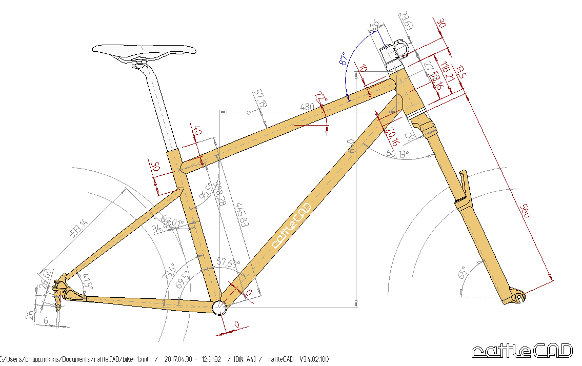

So, nach dem Ausritt noch eben den Laptop von der Arbeit geholt...
Mal die Grunddaten:
Reach 480 mm
Stack 620 mm
Kettenstrebenlänge 430 mm
Sitzrohrlänge 440 mm
Tretlager -10 mm
Sitzwinkel 73,5°
Lenkwinkel 65° (bei 150 mm Gabel)
Und anbei schon mal die stümperhaft mit Paint angepassten Entwürfe von Rattle CAD:
Grüße!

Sieht ganz gut aus.
Bedenke das dein oberer Kettenstrebe und obererrohr flexen werden und zwar nicht wenig.
Wie sich das fahren könnte kann ich leider nicht einschätzen komme aus einem komplett anderen Bereich
