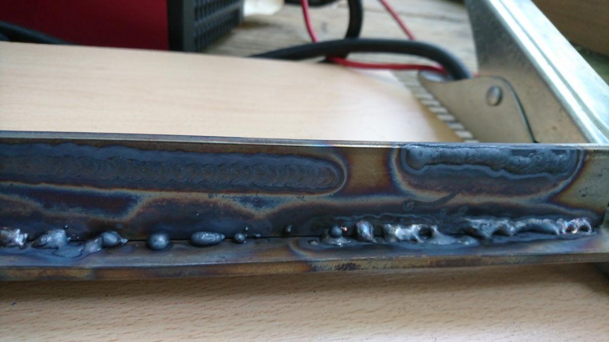

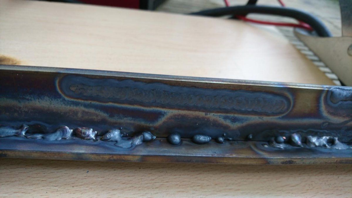

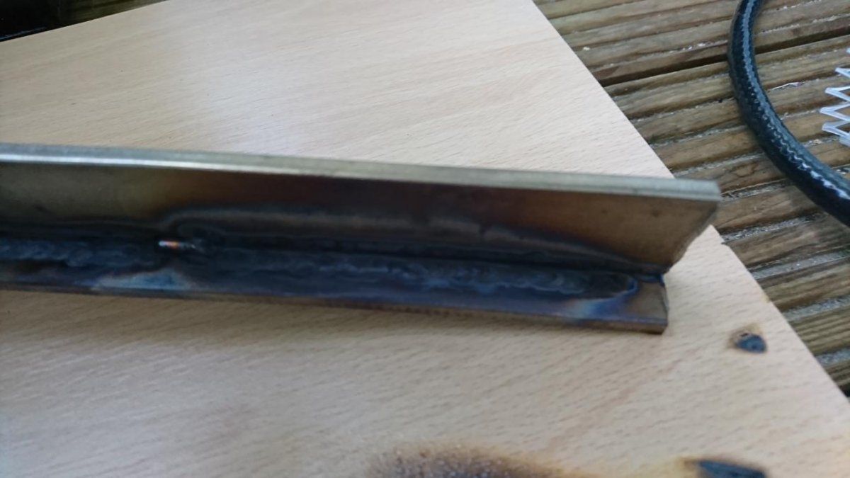

Hier einmal kurz die Fotos der aller ersten Versuche anfang der Woche.
Düse Gr6, 1,6mm Wolfram Nadel ungespitzt, 30-50 Ampere, 8 Liter Gas/ Min
Wie man unschwer erkennen kann, war es am Anfang nicht so einfach überhaupt etwas zu schaffen. Wie schon erwähnt, war die Maske zu dunkel eingestellt und meine Brennerhaltung ne Katastrophe. Naja, wenig sehen und null Erfahrung ist nicht die beste Kombination. >:(
Ich denke allerdings, dass eine Steigerung auf jeden Fall zu erkennen ist. :p
Bilder von gestern folgen gleich!

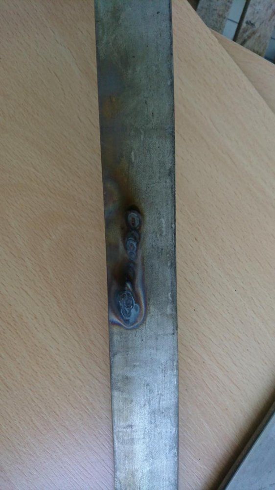

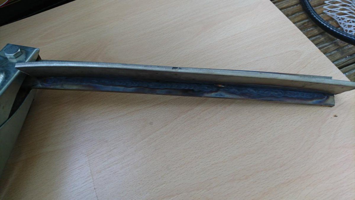

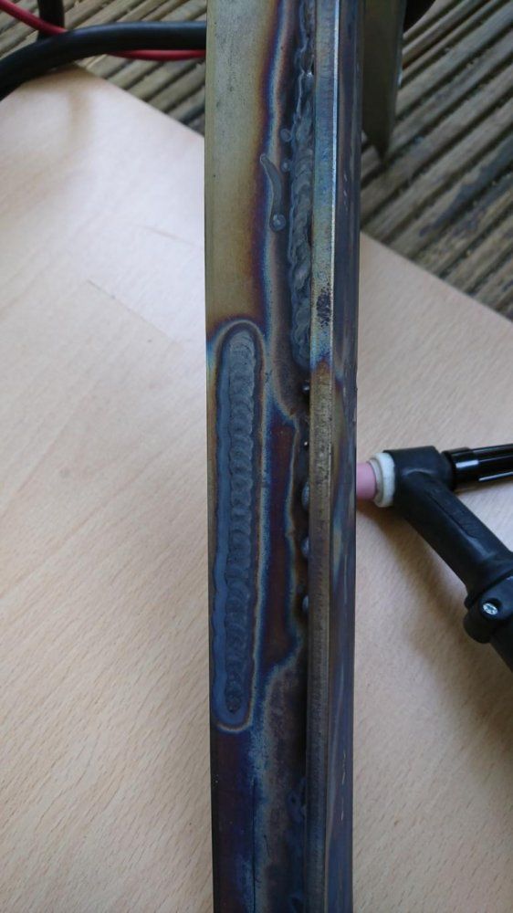

2. Praxisstunde: Mittwoch (gestern)
Als erstes musste ich mich an die Wolframnadel machen. In Spitzenrichtung schleifen wurde empfohlen. Kurz nachgedacht und dann den Excenterschleifer rausgeholt. 240er korn drauf gepackt und angeschmissen. durch den nicht vorhandenen Wiederstand dreht sich das Schleifpapier dann relativ gleichmäßig. Wenn man die Nadel dann in drehrichtung und im 45° Winkel hält, kriegt man tolle Ergebnisse.
Dann mal zu den Schweißarbeiten:
Düse Gr6, 1,6mm Wolfram Nadel gespitzt, 50-120 Ampere, 8 Liter Gas/ Min
Als erstes habe ich mit 50 Amp noch ein paar Raupen neben die Versuche von gestern gezogen. Das klappt heute wesentlich besser, da die Maske auf Stufe 10 auch zulässt etws zu sehen...
Danach wurde ein zweites Stück 30 x 5 mm drauf gepunktet (80 Amp). Das klappte nach dem dritten Versuch und erhöhung der Stromstärke dann ganz gut.:D Leider habe ich von den Punkten keine fotos gemacht. Einen kann man noch mitte rechts sehen.

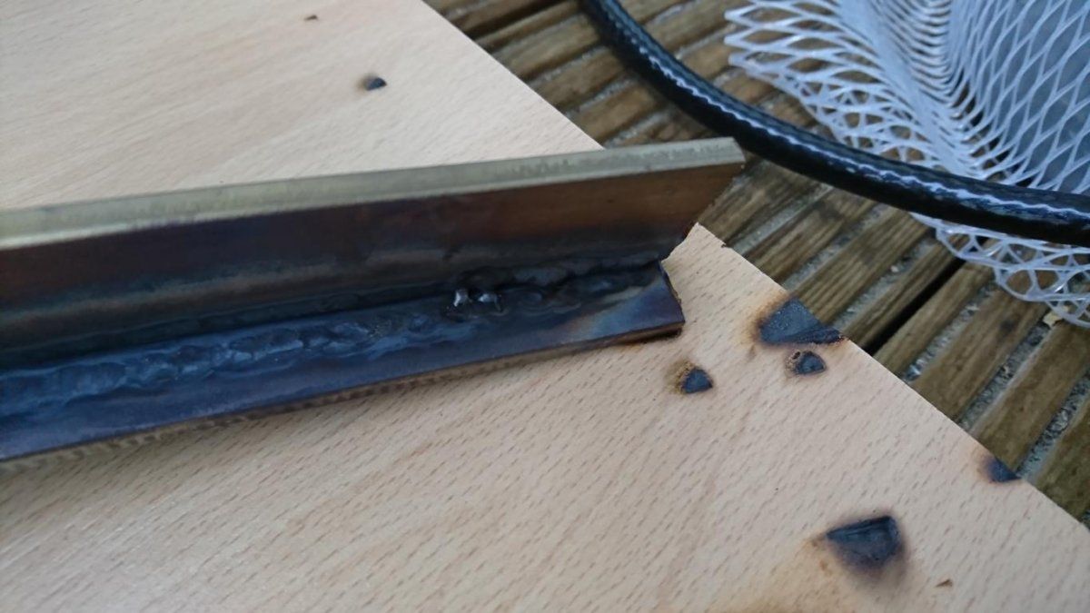

Wie ihr seht habe ich mich dann direkt daran gemacht, die beiden bleche ohne Zusatz zu verschweißen. Sieht auf dem Foto ganz ok aus, ging aber schief, weil der Winkel nicht ganz korrekt war und ich fast nur das untere Blech gegrillt habe...:heul:
Hier besser zu sehen...

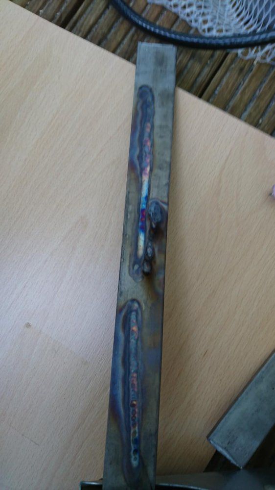

Hier seht ihr dann den Ersten Versuch mit Zusatz. Auch das hat nicht wirklich hingehauen. An die Koordination muss man sich erst gewöhnen. Ist man zu weit von der Schmelze weg, pappt der Draht fest, ist man zu lange nah dran, schmilzt er dir vor dem eigentlichen Schmelzbad weg und man kriegt fiese ballen, die keiner haben will:crash:
Siehe hier
Da ich danach erstmal die Schnauze voll hatte von der Kehlnaht, habe ich das schweißen mit Zusatzmaterial einfach mal so geübt. Das geht schon wesentlich besser. Eine etwas breitere Naht hier mit 100 Amp.
Sowie einer etwas schmaleren mit mehr Material. (auch 100 Amp)
Und siehge da: Dann klappts auch etwas besser in der Ecke.(120 Amp) :bier:

Gehe mal mit deinem Gas auf 10-13l hoch dann sollten die grauen Nähte auch fast weg sein
Und bei 5er materialstärke Schweiße ich mit ca 160a aber da muss man dann schön flott tupfen mit dem schweißdraht.
Und das tupfen erst anfangen wenn ein schöner schmelzbad vorhanden ist sonst hast du eine schlechte Wurzel.
ich habe die kommentare nicht gelesen, aber anhand der bilder tippe ich auf: verunreinigte nadel (feindkontakt, also ditscher), falsch angeschliffen, zusatzdraht nicht sauber.
wenn deine schweisstelle zugluftfrei ist kannste runtergehen auf 6-7L/min.
irgendwie sieht mir die naht verunreinigt aus, könnte wie gesagt nur am falsch anschleifen liegen oder dreck oder die nahtstelle wurde nicht saubergeschliffen.
aufjedenfall sollte eine VA naht SO nicht aussehen. da is zunder ohne ende drin. du hast aber schon reines Argon mit mindestens 8.8?
Ich hab argon 4.6 besorgt. Zugfreiheit ist auf der Terrasse eher nicht gegeben. Ich denke mal, dass da noch mehr gas her muss.
Die Nadel schleif ich nochmals nach. Dann hab ich das auch ausgeschlossen...
Gut Ding....
gut, 4.8 reicht auch für heimanwendung. ABER: UNBEDINGT für zugluftfreiheit sorgen! geh in die garage , inne küche oder sonstwo hin, NIEMALS im freien.
im freien bei zugluft geht echt nur mit passendem gerät. selbst im Pipelinebau haben wir eingehaust (zelt drumrum). deswegen könnten deine nähte auch so bescheiden aussehen, sprich mit nem haufen abbrand.

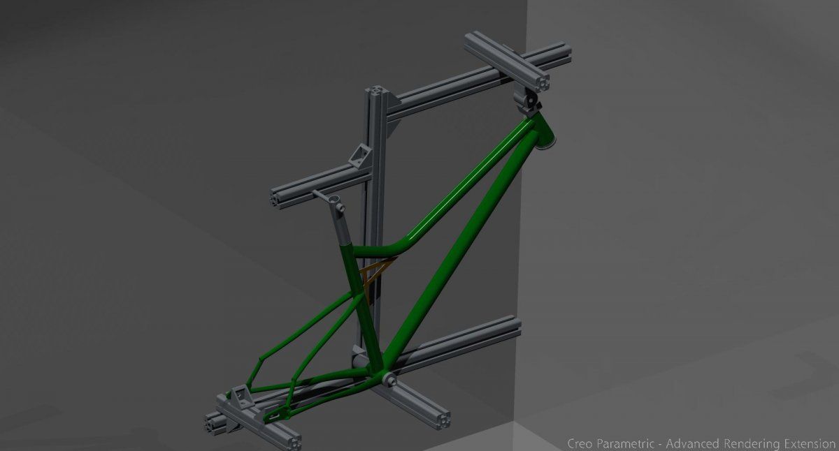

Deshalb hier kurz vorgestellt die erste Überlegung zur 120€ Rahmelehre...
Allerdings befürchte ich, dass vorne noch einmal abgestützt werden muss...
Dann sinds 130€:rolleyes:
Meinungen?
