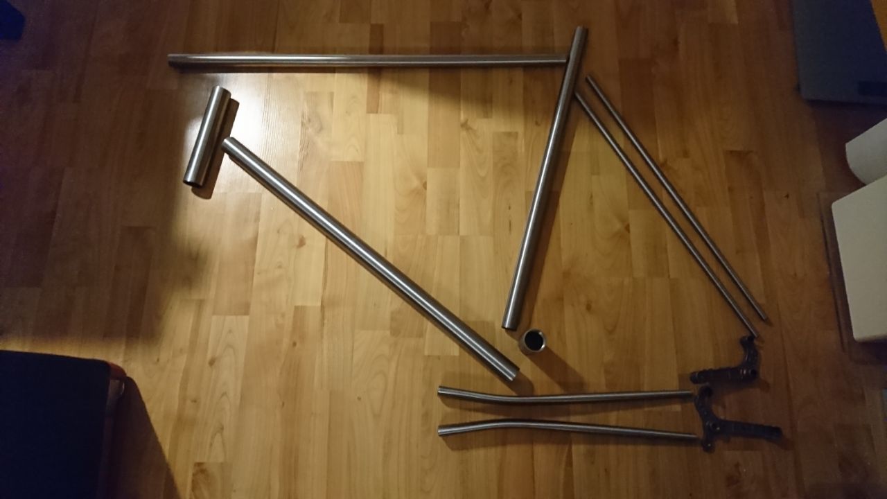

Der Postbote hat heute was tolles vorbeigebracht:
Hatte gar nicht damit gerechnet, weil keine Versandbenachrichtigung kam.
Naja, tolle Lieferung. Alles super verpackt und jedes Rohr mit Liebe eingerollt :)
Bin gespannt wie ein Flitzebogen.
Eine Sache nervt mich nur: die Ausfallenden stören optisch doch schon deutlich. Ich hoffe, dass ich mich an die riesen Dinger gewöhnen kann... -, -

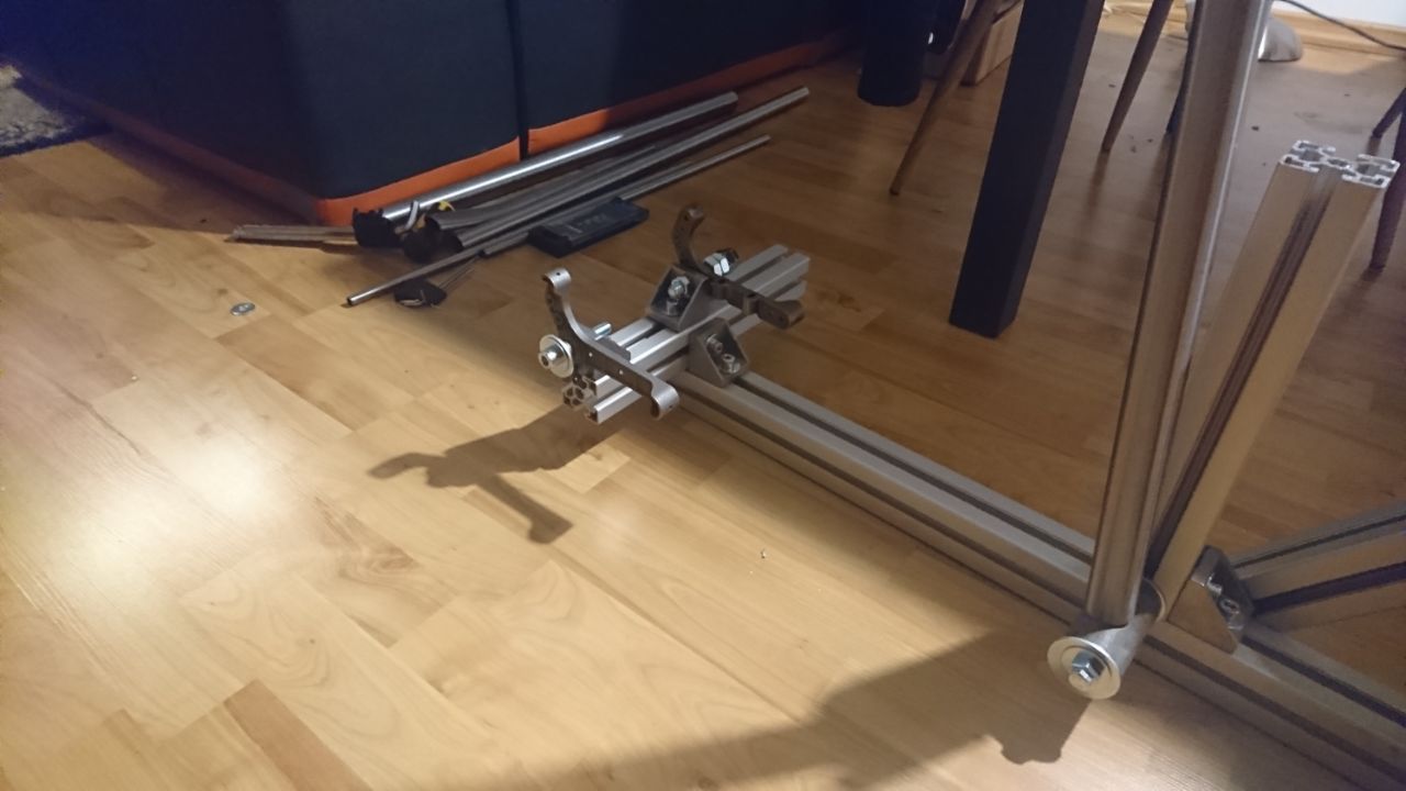

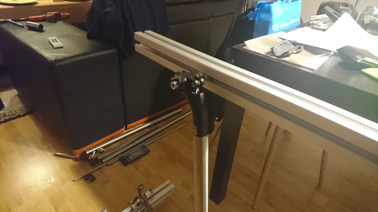

Sooo, es geht Schlag auf Schlag mit den Vorbereitungen...
Heute die Rahmenlehre soweit fertig gemacht und einfach als Test die ersten Teile dran befestigt.
Zur ursprünglichen Planung kam noch die Querverstrebung zu, damitdas ganze auch ordentlich stabil ist. Vorher war mir das zu wabbelig, das hätte nichts gegeben.
Schaut mal selbst: Vielleicht habt ihr noch ein paar Ideen. Ist ja nur der erste Entwurf :)
Grüße

Optisch? Ich hatte die bei Koehn in der Hand. Junge, sind die schwer. Bei mir sind es dann die x12 Paragons geworden.
Egal, mach weiter!
Naja, ich hatte auch schon Überlegungen angestellt diesbezüglich.
Allerdings soll das ein budget crosser werden. Da stören mich 50 Gramm mehr oder weniger nicht wirklich :)
Erstmal vorweg: Ich habe keine Ahnung vom Rahmenbau. Aber ich habe mir eine Frage gestellt..
Ist die Rahmenlehre nur dazu da, die Winkel exakt einstellen zu können? Denn ich bezweifle dass man den Verzug vom Schweissen mit verschraubten Alu-Profilen verhindern kann..
Oder lieg ich da falsch?
Ich bin selber auch dran mir einen Rahmen mit Rahmenlehre zu bauen. Nur bei mir wird der Rahmen alles aus ganz normalen runden 25CrMo4 Rohren... und die Rahmenlehre aus Aluprofilen...
Die Rahmenlehre ist in erster Linie da um die Rohre zu halten und zu positionieren, damit man gescheit verbinden kann. Der Verzug im Rahmen kommt sicherlich nicht von einer zu wenig stabilen Rahmenlehre. Der Verzug beim Schweissen oder Löten kommt meist von ungenauen Passungen und Wärmeverzug beim Schweissen. Hartlöten wird da wohl etwas mehr verzeihen.
Falls ich da falsch liege korrigiert mich bitte.
Richtig. Die Rahmenlehre ist nur dafür da, die einzelnen Maße und Winkel einzuhalten und zudem eine Hilfe beim heften. Ansonsten ist der Verzug vom schweißen noch groß genug. Mein Hinterbau kam nach dem schweißen auf 130mm statt 135.
Also die Rahmenlehre wäre mit zwei bis drei zusätzlichen Rohren schon extrem stabil.
So wie sie jetzt ist, reicht es aber fürs heften allemal.
