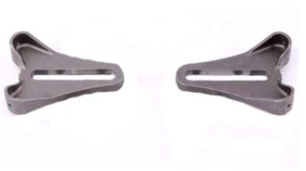

Mal kurz zur Klarstellung der Ausfallenden: Das wird so aussehen:
PS: Bilder habe ich von Reset Racing
@Triturbo : Sehr gute Idee, einen alten Stahlrahmen kann man sich bestimmt mal besorgen...
