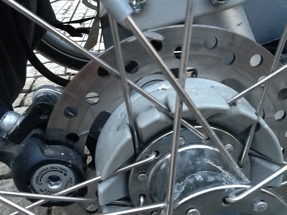

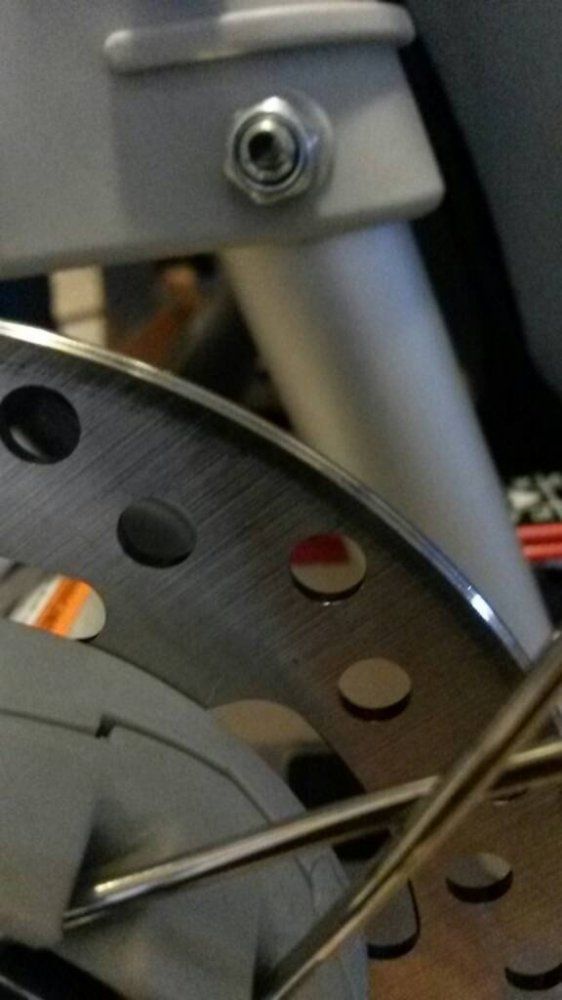

Da ich ein alter Tüftler bin und mir Neuanschaffungen immer genau anschaue und begutachte ist mir folgendes an den Thule Chariot Scheibenbremssystemen aufgefallen.
Die Ausrichtung des Bremssattels passt nicht und da man nix einstellen kann liegt der Fehler am Adapter des Sattels.
Die Bremse bremst nicht auf der vollen Fläche der Scheibe! Ich hab in meinem bekannten Kreis mir nun viel Anhänger genauer angeschaut und recht unterschiedliche Ergebnisse gefunden.
Hier mal mein Anhänger:

Hier mal Bilder dich ich van anderen Wagen bekommen habe.
Bei diesem ist es noch schlimmer.

Auf der Eurobike 2014 habe ich Thule auf den Fehler aufmerksam gemachten, wo sie auch sehr verblüfft waren und mit mir auch gleich Kontaktdaten ausgetauscht haben. Denn an ihrem Vorführmodel sah es nicht besser aus.
Da eine Thule Standort bei mir um die Ecke ist wurde mir gesagt ich solle das Problem gleich mit einem Entwickler besprechen. Dazu bin ich leider noch nicht gekommen. Was aber demnächst passieren wird.
Ich persönlich kenne nun 7 Fälle plus die Ausstellungsstücke die bei Stadler Nürnberg und auch Regensburg stehen.
Ist euch auch was aufgefallen?
