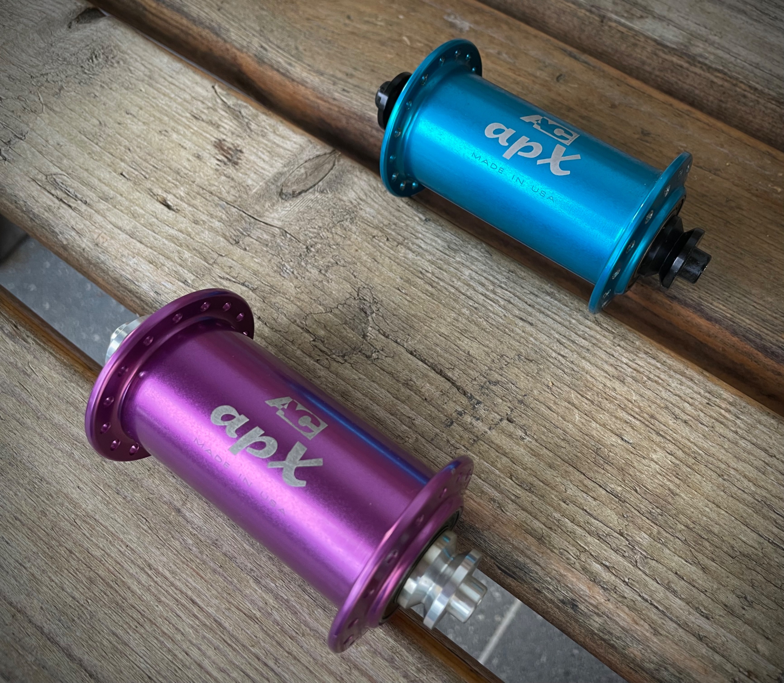

Ich brauche eure Hilfe um bei einem AC APX-Pärchen die Hohlachsen zu tauschen.
Die blaue soll eine silberne bekommen, da ich bereits eine entsprechende AC Hinterradnabe habe.
Leider sehe ich keinerlei Werkzeugaufnahme um die Achsenden herauszudrehen. Muss man da wirklich mit der Zange dran?
Ich will auf keinen Fall was zerkratzen 😮
Nimmst du zwei Parallelzangen/Zangenschlüssel und legst Leder dazwischen.
Damit kannst du eigentlich nichts verkratzen, da keine Zahnung auf den Zangenbacken ist.
Die Endstücke sind eigentlich nur gesteckt.
Wenn Schraubensicherung dazwischen ist, hilft sowieso nur Temperatur.🤷‍♂️
Vielen Dank an Oppaunke und Jazzman für den wertvollen Tipp, dass die Achsenden nur gesteckt sind 👍
Sie haben ein Innengewinde, so dass man sie einseitig verschließen kann. Von der Gegenseite müsste man sie dann prima mit einer Schnellspannerachse oder dergleichen herausschlagen können.
Probiere ich die Tage mal aus.
