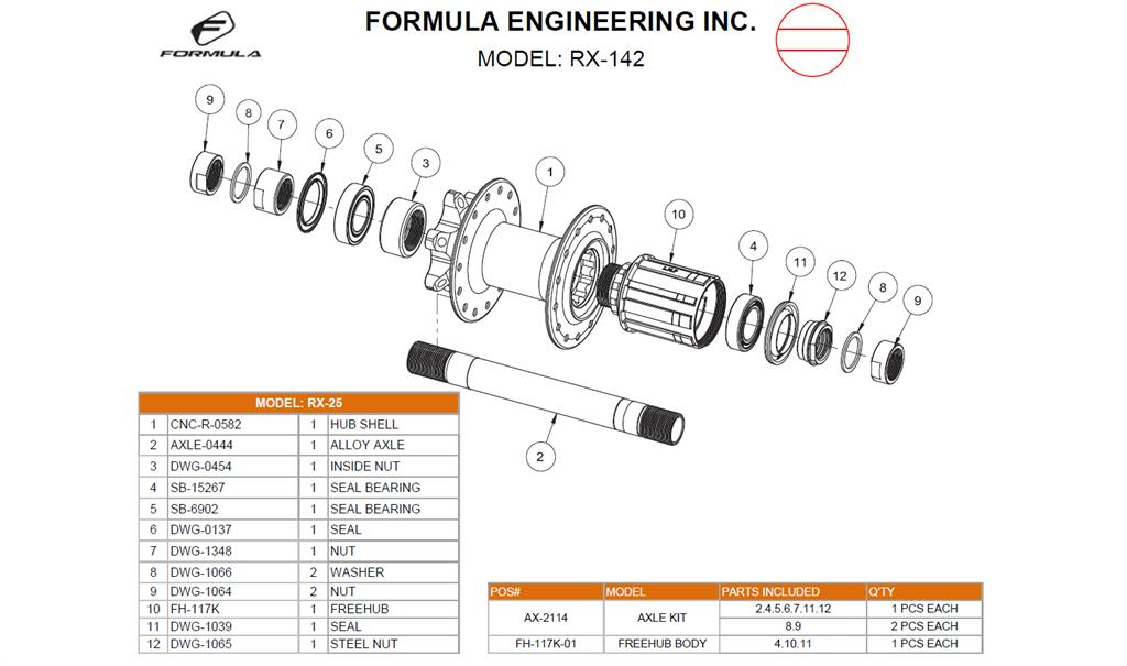

Vielen Dank für die Hinweise. Ich habe einen identisch aussehenden Freilauf, (aber in 12x142) einer einer mit Bergamont gelabelten Nabe. Kannst Du mir einen Link schicken, mit welchem Werkzeug Du den Freilauf herunter bekommen hast?

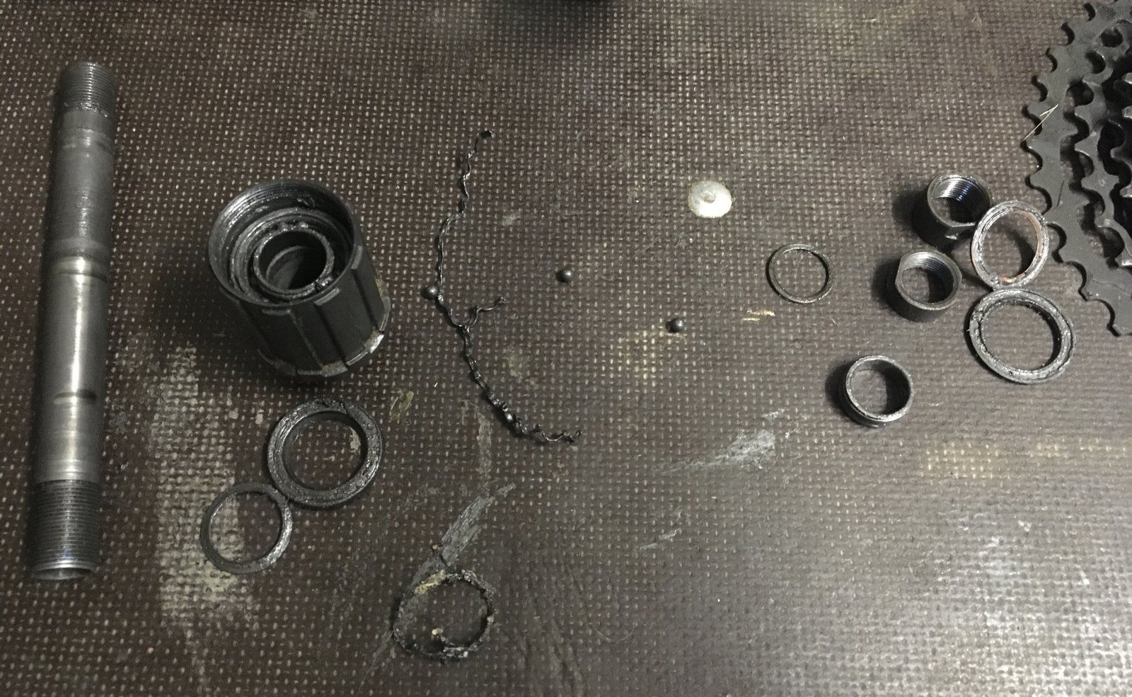

Hi, eigentlich nichts besonderes. Von der Bremsenseite mit einem 14er Inbus (sehr dick, gibts im Baumarkt für ~6-8€) rein und ganz normal nach links losdrehen. dann fällt der gesamte Freilaufkörper von allein ab.
