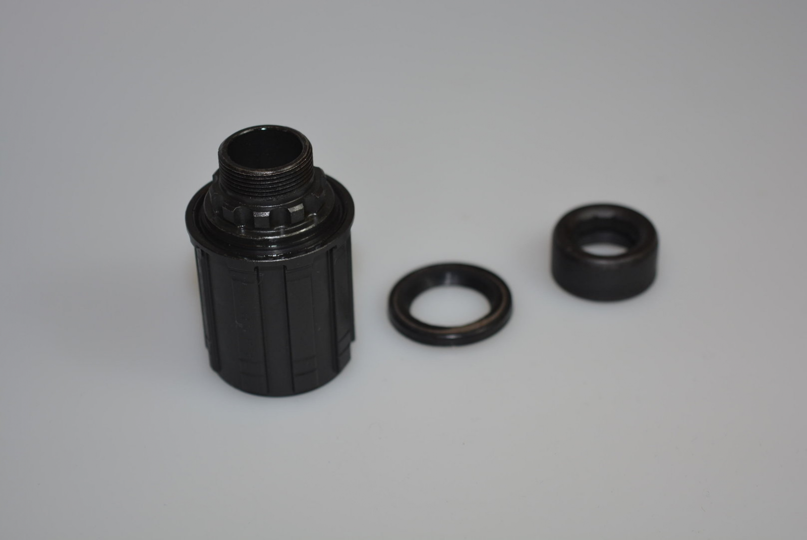

Schau dir einfach den Aufbau hier an und auch wie der Freilaufkörper mit der zusätzlichen Verschraubung auf der Bremsenseite aussieht.
Die Teile heißen Kassettenabzieher oder Zahnkranzabzieher, s. Park Tool FR-2.
gibt es für bauteil '3' ein passendes werkzeug, mit welchem man dieses teil fixieren kann, wenn ich mit dem icetoolz g6 den freilauf abdrehe? oder dürfte das so abzudrehen gehen?
So, nun möchte ich hier mal aufklären, falls jemand mal mit einer ähnlichen Formula-Nabe mit Shimano-Freilauf solch ein Anliegen hat.
Bei der Nabe handelt es sich tatsächlich um die von einem anderen User hier schon mitgeteilte.
Das Lager, welches man im Freilauf (siehe meine Bilder) sieht, kann NICHT einzeln getauscht werden. Es wird industriell verpresst und ist, genau wie das Innere des Freilaufs auch, NICHT für etwaige Reparaturarbeiten vorgesehen, da es keinen Weg gibt, diesen zu öffnen.
Es handelt sich um den Freilaufkörper mit der Bezeichnung "Freehub Body FH-117K".
Die enstsprechende Explosionszeichnung des Freilaufs dient quasi nur zu Demonstrationzwecken......
Nach Einbau des neues Freilaufs und des neuen Lagers auf der Bremsenseite (dieses Lager zum Schluss einpressen, weil man unter Umständen nicht mehr mit dem 14er Inbus reinkommt, um den Freilauf festzuziehen), läuft nun wieder alles bestens.
Ich danke Euch hiermit für den Support und die Denkanstöße =)
Machts gut und bleibt gesund =)
Vielen Dank für die Hinweise. Ich habe einen identisch aussehenden Freilauf, (aber in 12x142) einer einer mit Bergamont gelabelten Nabe. Kannst Du mir einen Link schicken, mit welchem Werkzeug Du den Freilauf herunter bekommen hast?
