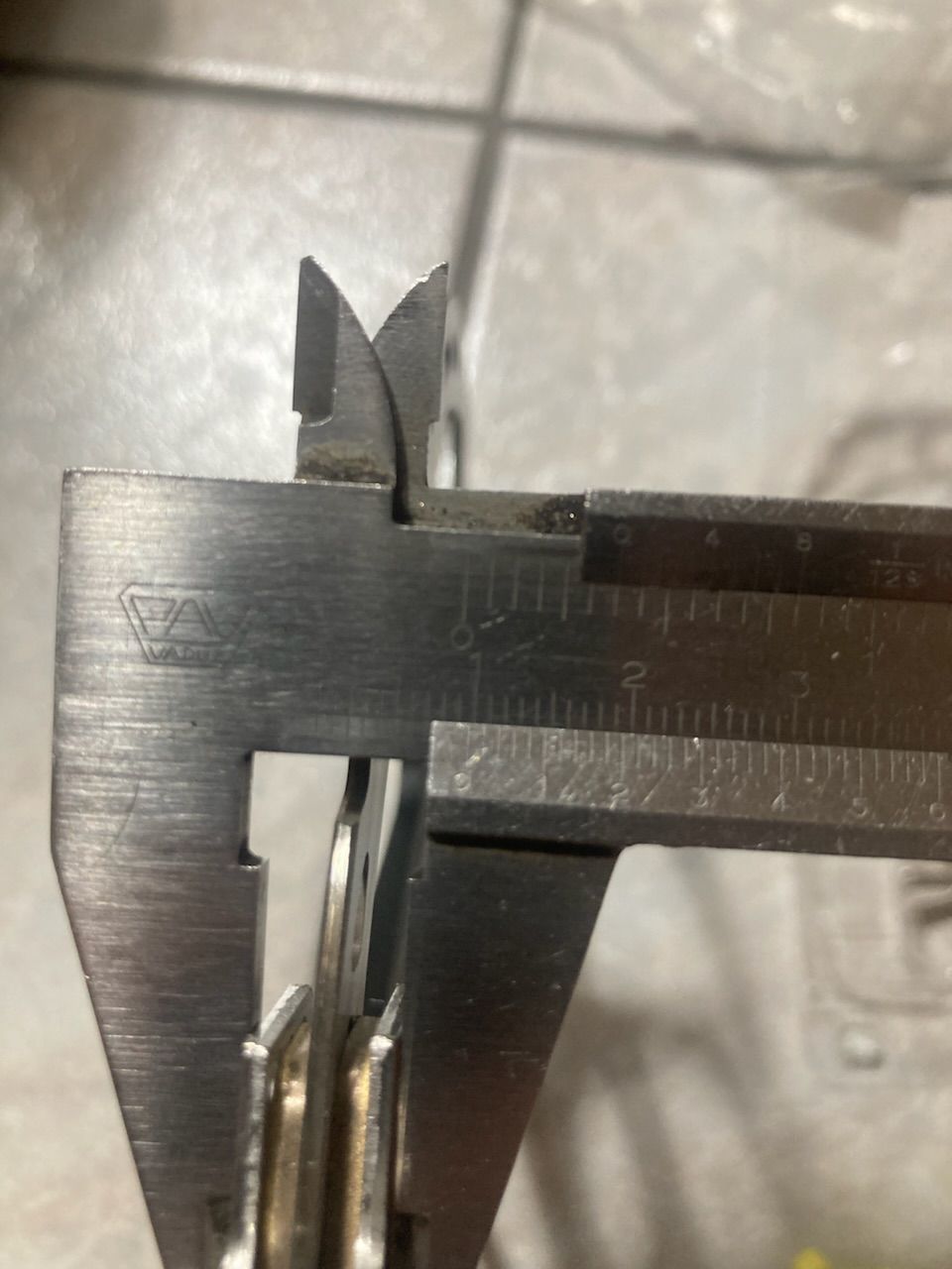

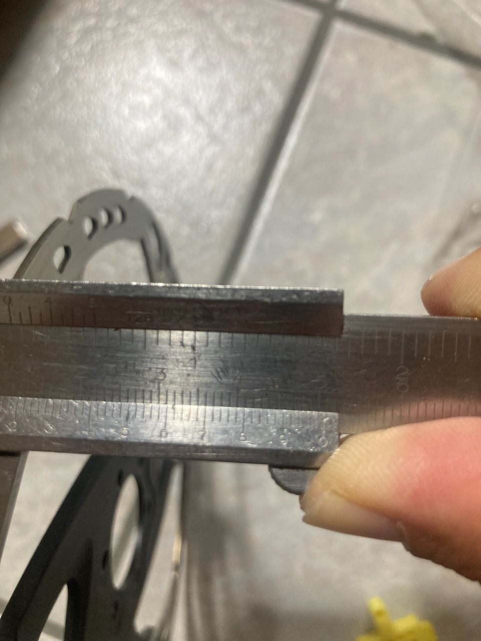

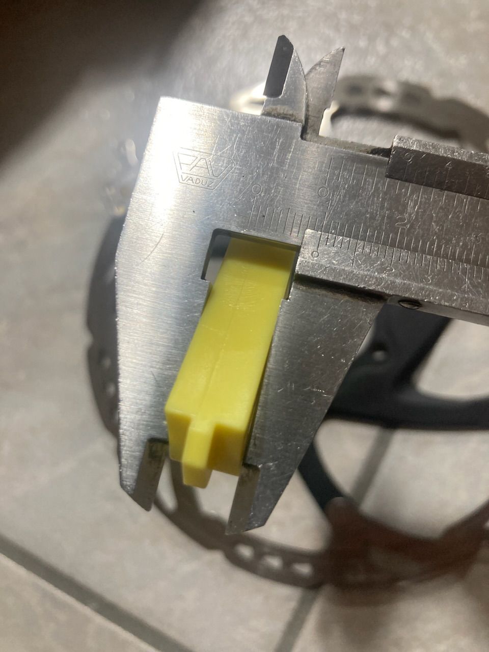

Original Shimano Bleedblock 10mm
Leicht abgefahrene Shimano Scheibe plus neue Beläge 9,7mm.
Bleedblock geht auf Shimano Scheibe plus Beläge und drückt die Kolben eben nicht auf Anschlag rein.
Ist doch völlig egal. Für den Leerweg spielt der Füllstand der Bremse absolut keine Rolle. Wurde doch schon millionenfach erklärt.
Theoretisch richtig, in der Praxis wirst du aber noch das Laufrad wieder einbauen wollen. Das wird bei 0,15 mm Abstand pro Seite eine ziemliche Fummelei und schleift nachher mit sehr hoher Wahrscheinlichkeit.
Also drückst du die Kolben doch wieder ein Stück weit rein und pumpst sie anschließend wieder ran. Wie dick die Scheibe dabei ist, ist vollkommen Wurst. Zumindest solange, wie Scheibe + Beläge + der vom Hersteller vorgesehene Belagabstand in den Bremssattel passen.
Der Bleedblock soll lediglich ein Über- bzw. Unterfüllen verhindern.
