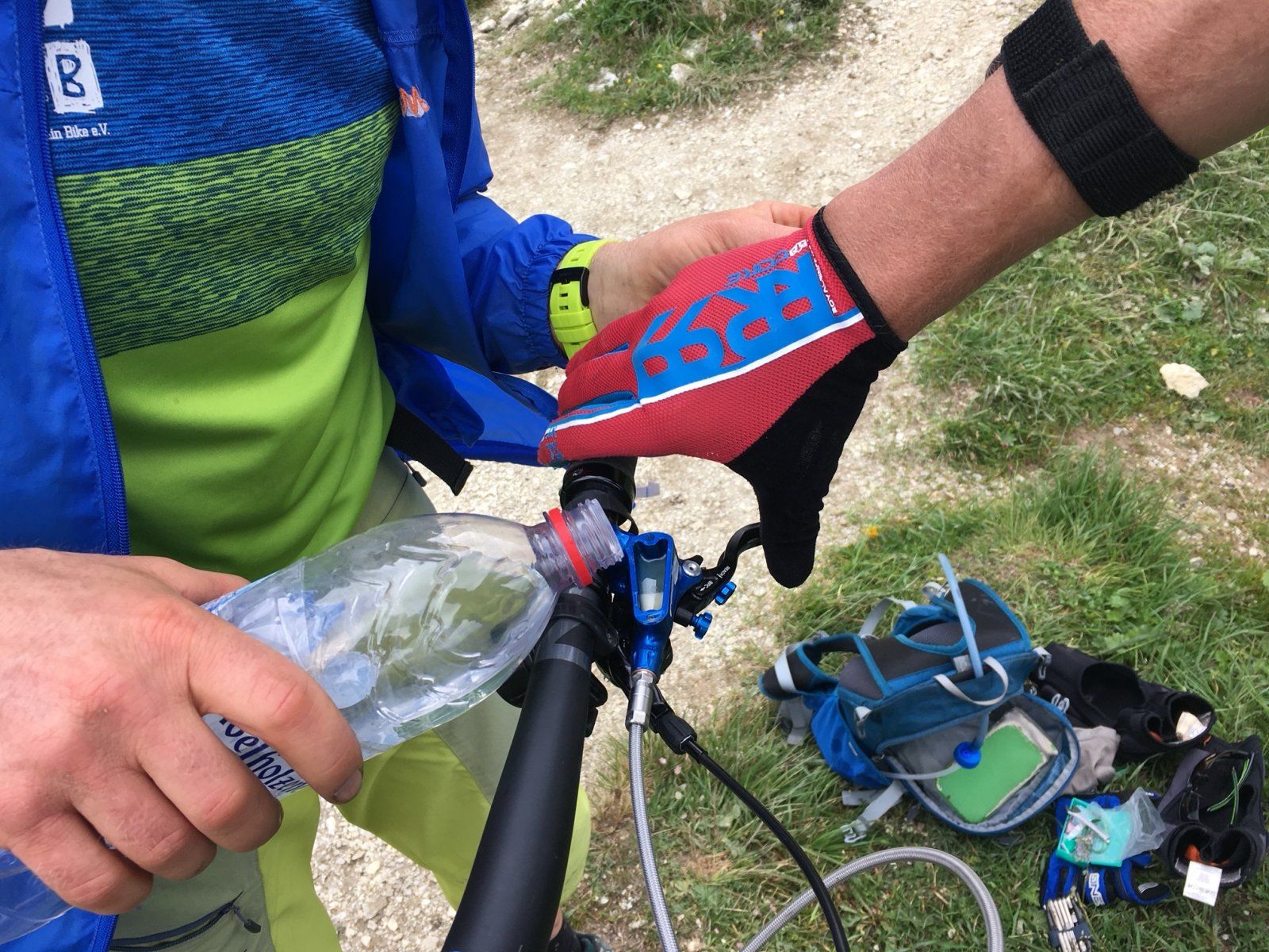

Traildoc Bleed Kit: Das Entlüftungskit für Unterwegs

Ich finde es stylisch, nützlich und preislich gar nicht mal gnadenlos überzogen.
Perönlich hätte ich jetzt nicht den notwendigen Anwendungsfall; könnte ihn mir aber konstruieren.
Wenn ich mir überlege, was ich aus der Werkstatt bei einer Mehrtagestour unbedingt dabei haben will, wäre ich bis vor 5 Minuten nicht auf ein Bleed-Kit gekommen.
wo hört man dann auf? Einen Maulschlüssel muss man in deinem Fall ja auch noch mitnehmen.
Kassettenabzieher, kann ja sein man hat die Kassette nicht fest genug angezogen?
Tretlagerwerkzeug?
Fettpresse, falls man vergessen hat die Lager zu fetten?
Bowdenzugschneider, falls einen die zu langen Aussenzüge stören?
ich persönlich denke, umgekehrt wird ein Schuh draus. Gutes Beispiel meiner Meinung nach Kettenschloss und Multitool mit Nieter. Mir ist das letzte Mal vor gut zehn Jahren auf Tour die Kette gerissen. Lass ich deshalb jetzt Schloss und Multitool zu Hause? Der Nutzen des Weglassens (ein paar Gramm gespart) steht hier in keinem Verhältnis zum Problem, welches das Nichtvorhandensein im Ernstfall bedeutet, wer schon mal 12km und 500hm lang impro-Tretroller gefahren ist, vergisst das nie mehr.
das meiste Werkzeug auf Tour ist m.E. immer wie die Haftpflicht. Brauchst du quasi nie, aber wenn, wär ohne halt echt blöd.
Daher hinkt in meinen Augen auch der Vergleich mit Kassettenabzieher, Tretlagerwerkzeug, Presse. Das sind alles Sachen, die bei Problemen nerven, aber idR das Bike nicht lahmlegen. Nimmt man halt einen anderen Gang, lebt mit knarzenden Lagern, aber der Tag ist nicht im Eimer.
Bremse hat mich jetzt zugegebenermaßen auf Tour noch nie im Stich gelassen, aber ist eben auch eines dieser Teile, deren einwandfreie Funktion mir schon wichtig wär ;)
Viel Werkzeug hat man ja auch mehrfach, einmal das Pro-Tool für daheim, einmal kompakt für den Rucksack, und dort hol ich es auch nicht raus, einfach damit man den Kram nicht vergessen kann. Klar, eine sorgfältigst geplante Tour inkl. Excel-Packliste und vorherigem peniblen Durch-checken des Bikes wird wahrscheinlich kein Entlüftungskit auf dem Trail brauchen.
Aber oft geht's halt spontan los, Bike, Rucksack, ab die Post. Die meisten werden solche "Oh Mist, letztens schon bemerkt, aber komplett verpennt..." Momente auf dem Trail kennen.
Da kann so ein kleines dauerhaft im Rucksack liegendes zweit-Bleedkit durchaus Sinn machen. Zumal es aus Alu ist und den Fokus auf Dauer-Dichtigkeit legt. Ein Plastikfläschchen mit Mineralöl will ich persönlich nicht ständig im Rucksack haben, ein bißchen siffen tun die schon, zumal wenn ich mich mal wieder hinlatze.
Ob man deshalb jetzt wirklich knapp 40€ (also den Preis vom Heim-Bleedkit nochmal) ausgeben will, muss jeder für sich entscheiden. Mir ist das in der Tat etwas zu happig. Aber grundsätzlich halte ich die Idee für nicht schlecht. Für 20€ wär ich wahrscheinlich dabei.
