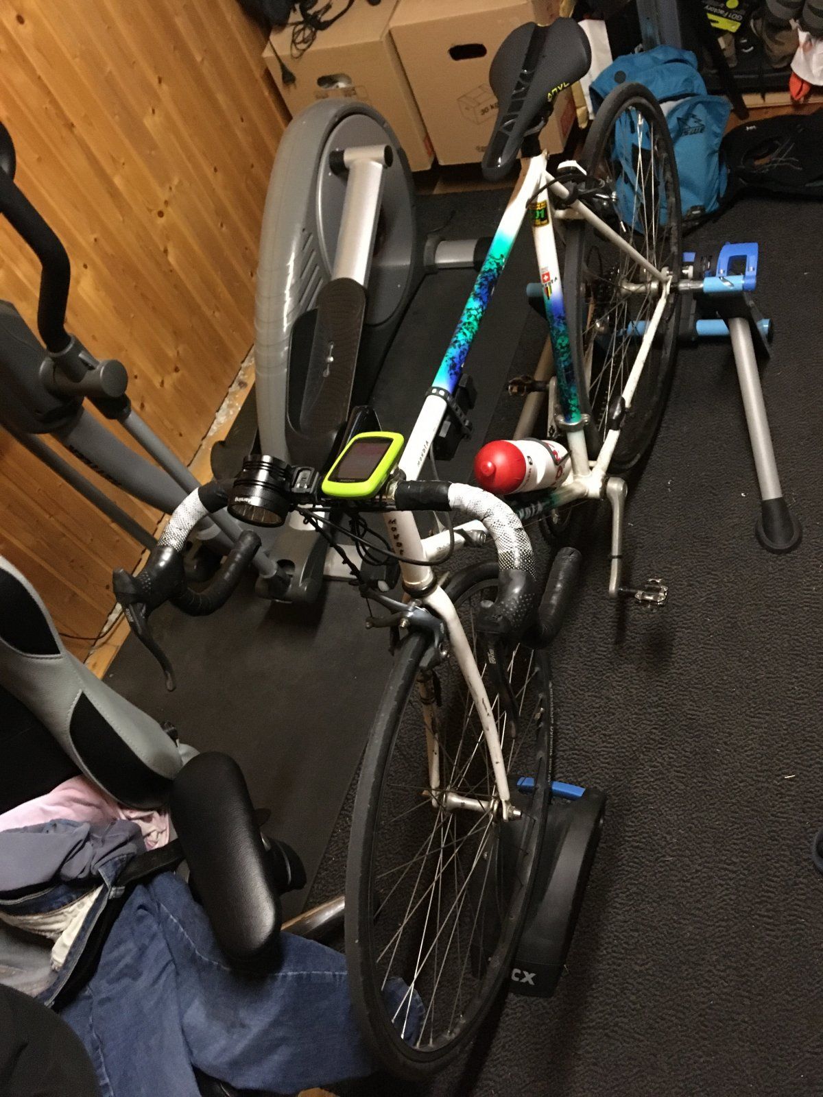

Danke für die Info. Habe leider noch keinen Zwift Account. Wo muss man das mit dem Widerstand nachsehen? Ist das bei jedem Track anders oder gilt für alle Tracks der gleiche Widerstand? Falls ja, könntest du ev. für mich nachschauen ob da mein Trainer (Tacx Blue Twist) auch aufgeführt ist?Solange die Sensoren Ant+ oder Bluetooth haben und Zwift/PC das erkennen, sollte das funktionieren.
Du musst dann gucken, ob die Rolle in den Zwifteinstellungen aufgeführt ist, weil nicht smarte Rollen einen festen Vorwiderstand brauchen, damit Zwift eine halbwegs realistische Wattzahl errechnet
