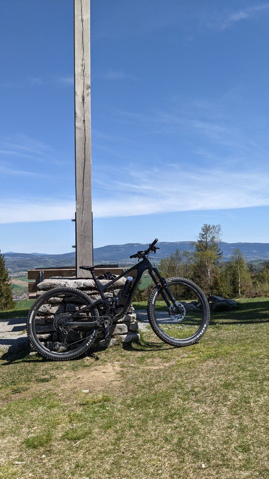

Nachdem am Samstag meine Frau das TranceX aus der Werkstatt abholte ging es heute auf eine kleine Tour., ca. 25Km und 500Hm.

Heute war ich nochmals mit dem Bike unterwegs. Macht echt Laune das Bike und mit meiner Kondition geht es langsam bergauf.
Mit den Bremsen bzw. Bremsscheibe/Beläge werde ich nicht glücklich. Da kommt mit Sicherheit was Neues dran.
Letzte Woche hatte ich ja das Bike wegen einem Knacken in der Werkstatt. Das Knacken ist leider noch immer da. Vor dem Besuch beim "freundlichen" trat das Knacken nur kurz nach dem runterschalten auf und da auch nur in den oberen Gängen. Das Problem hat sich aber nun leicht geändert. Es tritt auch so auf wenn ich nur pedaliere, oder wenn ich in einen nächst größeren Gang schalte. Der Kickaxe meinte Mal es könnte am FlipChip liegen. Wenn ich diesen FlipChip nun öffne muss ich da dann die Luft aus dem Dämpfer ablassen oder funktioniert das auch so.
An meiner Fanes hatte ich auch immer ein Knacken und was war es? Es war das Inlay wo man denn Radstand verändern konnte. Da war ganz einfach Dreck drin. Als ich dann das ganze gereinigt hatte und ordentlich mit Fett behandelt habe war Ruhe.
Sollte es beim TranceX auch so sein wäre das natürlich toll. Mich irritiert nur dass das Knacken schon bei der ersten Ausfahrt zu hören war obwohl da das Bike noch keinen Dreck gesehen hat. Kann ich da handelsübliches Fett verwenden oder brauche ich da spezielles Zaubermittel dafür.
Bin für jeden Tipp dankbar 👍🙏
