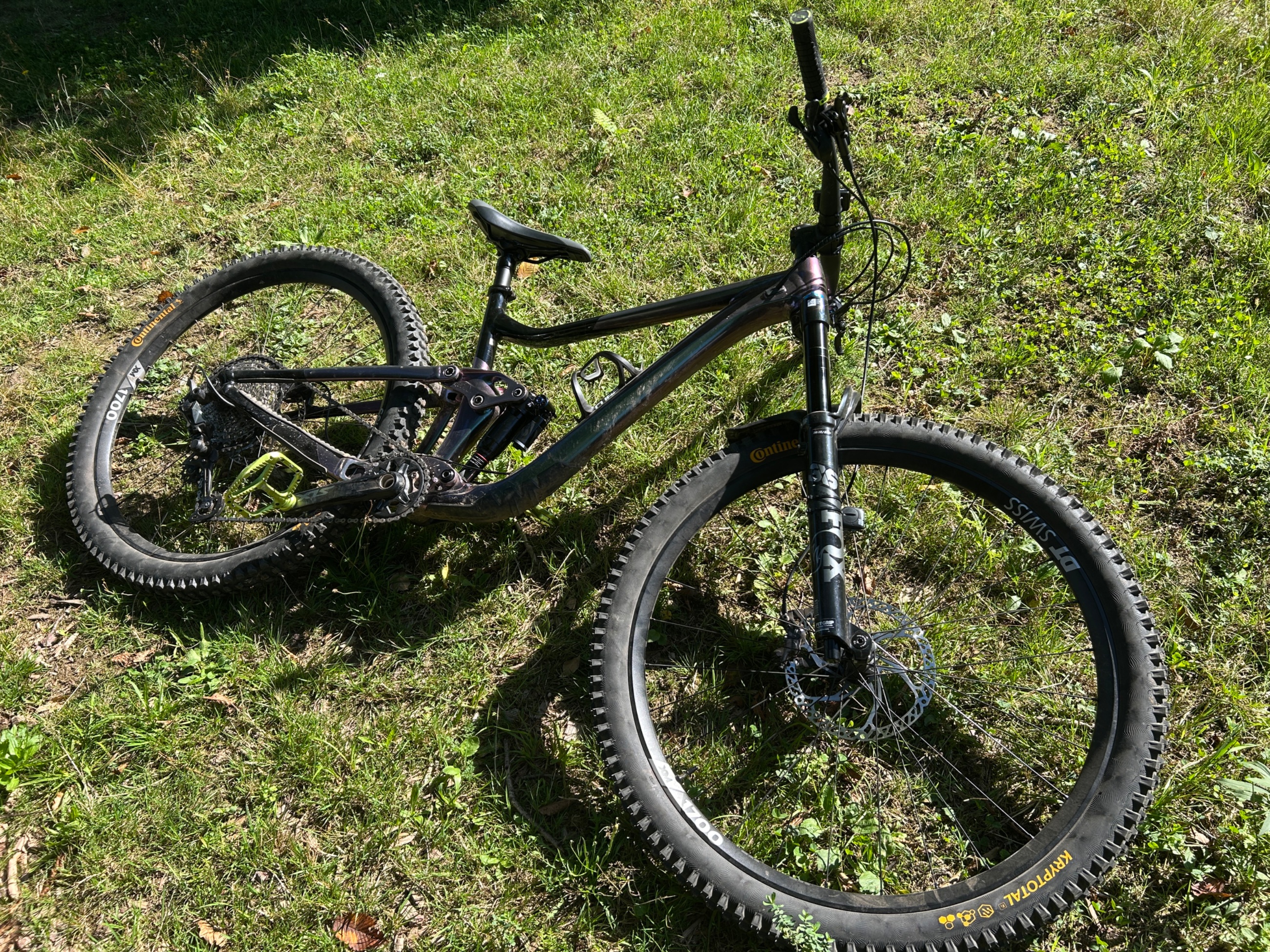

Neue-Reifen-Ausfahrt. Kryptos, Enduro-Karkasse, softe Mischung.
Ich kann leider fast nur den Uphill bewerten, weil mein Standardtrail von Ästen und Bäumen belegt wurde. Irgendwelche Deppen haben alle 10, 15m den Trail blockiert - meistens so, dass es vor oder nach Schikanen lag und ich grade so noch anhalten konnte. Gab also exakt null Situationen, die Reifen bergab bewerten zu können.
Und dann löst sich gegen Ende der Ausfahrt auch noch die Kassette…..
Egal. Uphill - vorher wars der Maxxis Dissector, Exo und Dual. Jetzt etwas mit weicherem Gummi und stärkerer Karkasse. Ich ging davon aus, dass es schlechter rollt, besonders auf Teer und lauter ist und was weiß ich alles noch. Das Gegenteil ist der Fall: es rollt kaum anders. Bei 1,7bar im Heck lief der Conti auf Asphalt und Forstwegen ziemlich gut.
Wieviel Luft der Vorderreifen hat, kann ich nicht genau sagen. Im Ventil wird wohl Dichtmilch sein, denn meine Pumpe sprang mit jedem Hub hoch auf 4, 5bar und fiel danach sofort wieder auf 1bar ab. Der Daumentest sagte mir, dass es in die grobe Richtung vom Hinterreifen ging.
Kassette hab ich daheim wieder festgezogen. Nächste dicke Baustelle wird der Dämpfer werden. Er verliert schleichend Luft - also kommt die Kiste zum Service oder wird einfach ersetzt….nur durch was? Wieder Fox? RockShox? Der Marzocchi Bomber Air soll gut zum TranceX passen….oder DVO, wenn ich auf Einstellorgien aus bin….

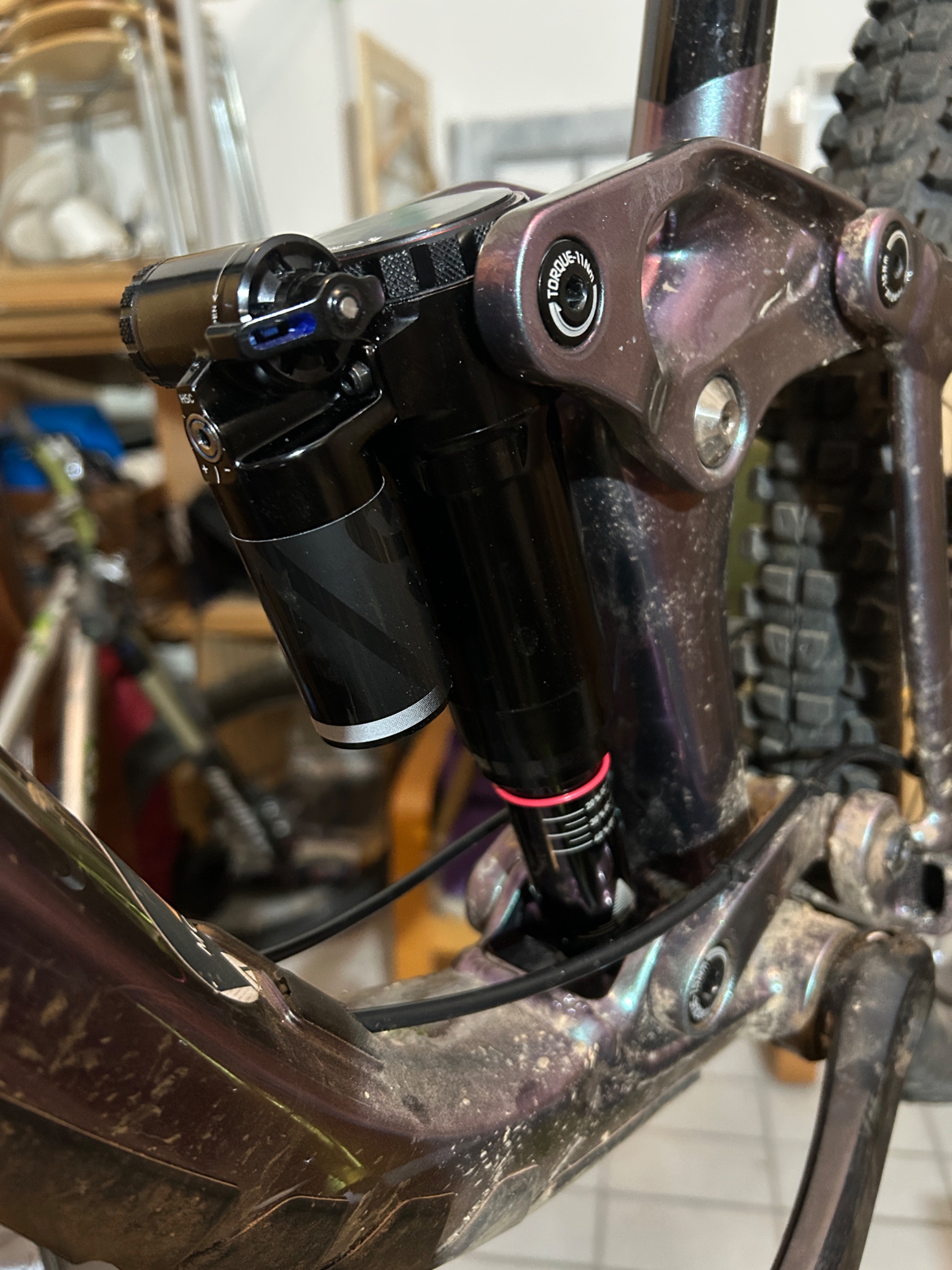

Der Dämpfer kam gestern an; überraschend viel Tuningzeugs dabei:
2 Shims für die Positivkammer, einer für die Negativkammer UND die progressive Lufkammer. Verbaut ist die lineare.
Der Hinterbau von meinem Trance X-Jahrgang soll ja progressiv-linear sein - abnehmende Progression, Ende des Federwegs linear. Jetzt bin ich gespannt, ob der Lieferzustand passt...ob Shims verbaut sind, kann ich auf der RS-Webseite allerdings nicht rausfinden; die Trailhead-App erkennt zwar die Seriennummer, unterstützt anscheinend aber nur Gabeln.
Da isser.
Einbau hat sich etwas hingezogen; ich musste erst die Buchse am unteren Dämpferauge unsanft entfernen.
Der erste Ausritt war unspektakulär mit nur wenig Trailanteil - dafür viel bergauf. Ich muss sagen, dass ich das 3pos-Gefrickel nicht vermisse. Auch der SuperDeluxe lässt sich blockieren, was allerdings wirklich nur für Teeretappen gut ist, Hardtailfeeling pur.
Bergab muss ich noch ein wenig an den Schräubchen drehen. Grundsätzlich fühlt sich das Setup gut an und dass Rockshox als Ausgangspunkt alles in Mitteleinstellung liefert gefällt mir.
Zugstufe hab ich nur zwei Klicks weiter geöffnet, LSC um eins weiter geschlossen (wippt beim Pedalieren kaum noch). HSC blieb unangetastet, dazu muss ich mal n paar dicke Brocken fahren.

Auf die Gefahr hin, hier nur noch Selbstgespräche zu führen, aber ich mache trotzdem mal weiter:
Am Setup habe ich nur noch die Zugstufe verändert, ging wieder einen Klick zu. Alles andere passt. Jetzt fällt auf, dass das Heck den Federweg kontrollierter nutzt; das Gefühl von Durchrauschen ist weg. Grade wenns steinig wird und gut poltert, lässt sich das Bike besser handhaben.
Was jetzt allerdings mehr auffällt ist die Gabel, die trotz passendem Luftdruck irgendwie auf halben Weg im Federweg steht und da nicht rauszukommen scheint. Ich wollte eh mal mit Tokens experimentieren, ein bis zwei einbauen und schauen, ob mir mehr Progression besser gefällt.
Das Luftvolumen mit Spacern/Token zu verändern macht Sinn und könnte das Problem lösen.
