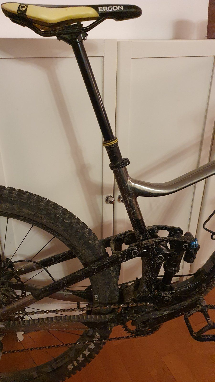

Wie weit kann man die 170 mm Sattelstütze einschieben beim Trance X in Größe L bei den Alu Rahmen?
Bis zum Anschlag ?
Evtl. Kannst du dir das selbst ausrechnen.
Bei Rh: S/M (43cm) passt ne Oneup mit 240mm Einschubtiefe unproblematisch bis zum Anschlag.
Sollten also mit zunehmender Sitzrohrlänge 275mm Einschubtiefe sein.
Jetzt bist du gefragt, welche Länge die originale Giant Stütze hat…
Giant Trance X 27,5" 2022
