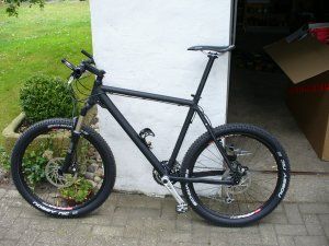

Hallo Transalpfahrer :)
Heute ist mein Stoker Custom eeeendlich nach ca. 5 Wochen angekommen.
Nun, schnell zusammengebaut, es macht einen wunderbaren Eindruck.
[img=http://img77.imageshack.us/img77/4504/bikeff5.th.jpg]
Es gibt zwei kleine Probleme:
Sie haben mir französische Ventile verbaut, obwohl ich das noch geändert habe per email. Mein Konverter hat an der Tankstelle nicht funktioniert....
Weiß jemand wieiviel bar die vor dem Versand in die Raufen hauen?
Die hintere Bremse (Magura Louise 2008 Carbon) schleift. Man hört in regelmäßigen Abständen ein kurzes "bremsen".
Habt Ihr ähnliche Erfahrungen? Dieses Schleifen soll sich ja nach einer Einfahrphase legen...kenne mich da noch nicht aus da ich von HS33 umgestiegen bin :)
Freundliche Grüße
geiles radl wie schlägt sich die dt gabel?
zu bremse: wirst wohl nen kleinen schlag in der scheibe haben. einfach schauen wo der ist und leicht biegen
zu luft: kauf dir am besten nen sks rennkompressor. kostet nicht viel und ist besser als der weg zur tanke.
achja schicke cam haste :D will auch ne eos :(

Danke, naja bin erst ne kurze Runde gefahren aber ich habe das Gefühl dass die alles wegschluckt :D
Es ist ein riesen Unterschied zur Marzocchi MX Pro, wobei die ja auch keine schlechte Gabel ist. Der Lockout vom Lenker ist auch nett.
Und wenn es nur 2mm sind? Sieht man das an der Scheibe? Na egal ich schaus mir mal ganz genau an.
Danke für deine Tipps :)
