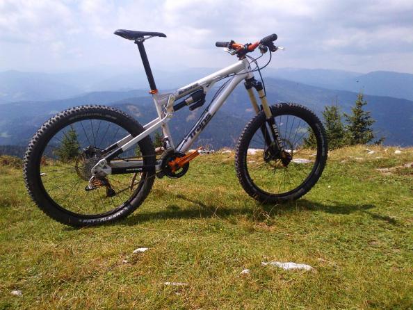

Neuer Dämpfer....
@MrFreak hab den Dämpfer bisher nur eingebaut und eine kleine Runde duch die Stadt gedreht. Was ich sagen kann ist nur dass er sich anfühlt wie Stahlfeder. Allerdings muss ich noch am Setup rumspielen und ihn richtig einstellen. Bin gespannt.
