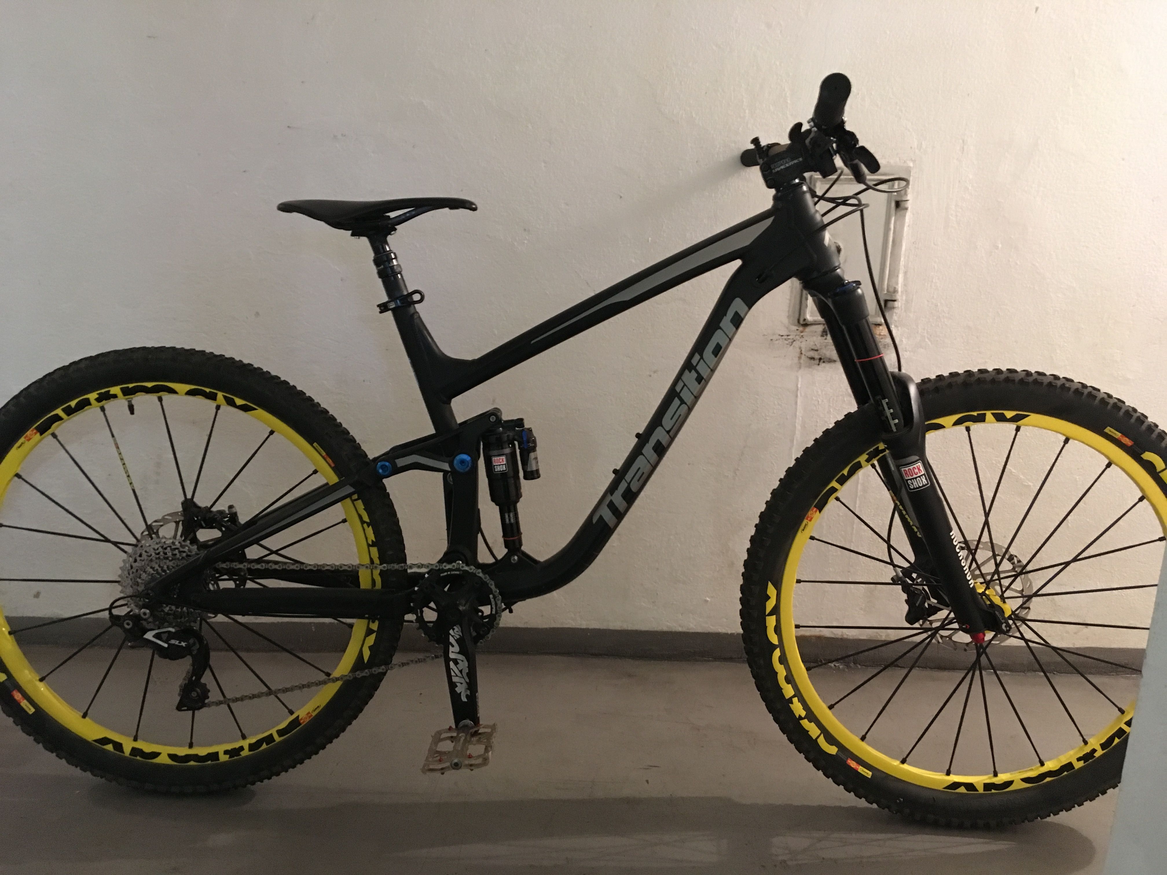

So, bin jetzt auch mit meinem „neuen“ alten Patrol unterwegs. Bis jetzt bin ich begeistert. Eventuell noch die Schaltung tauschen...
