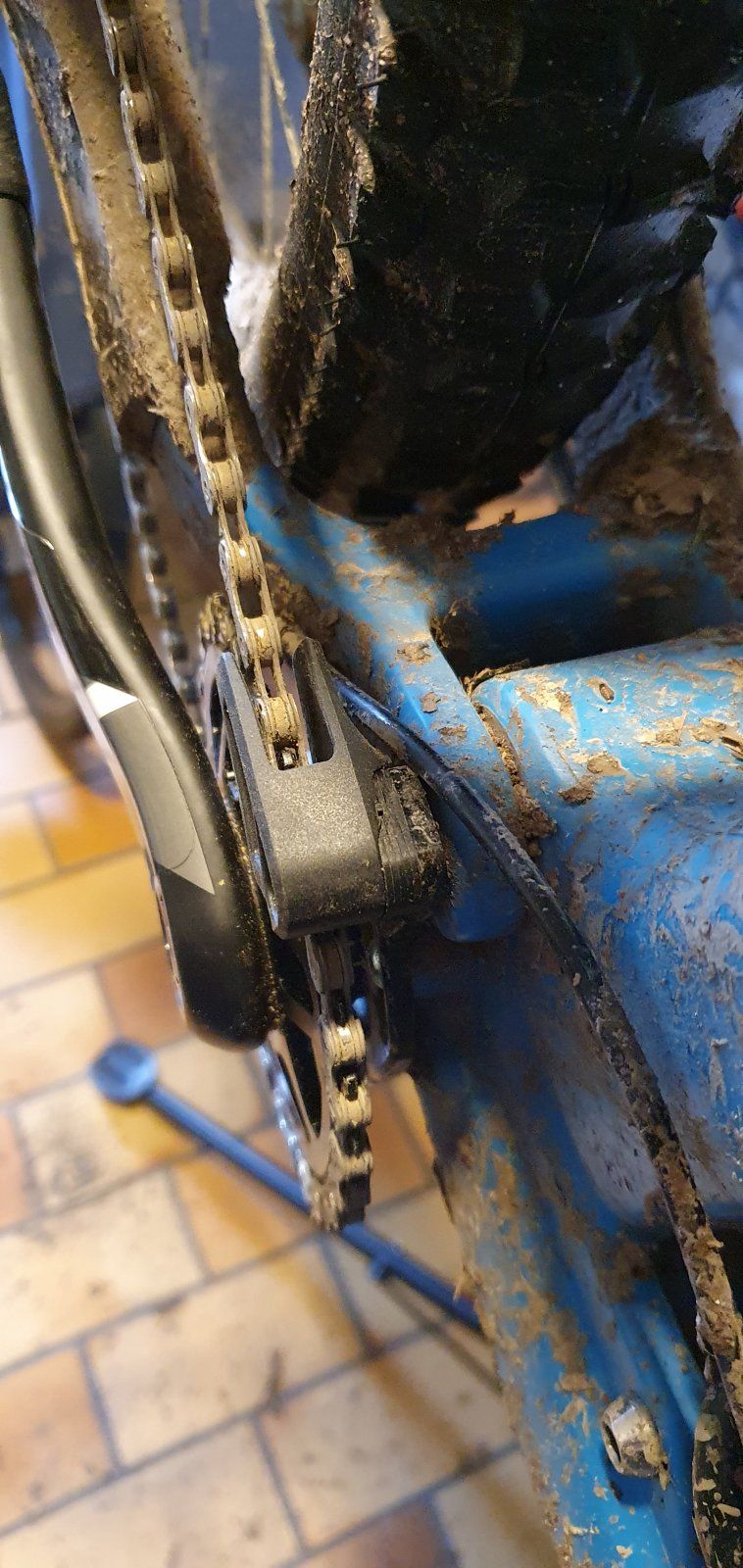

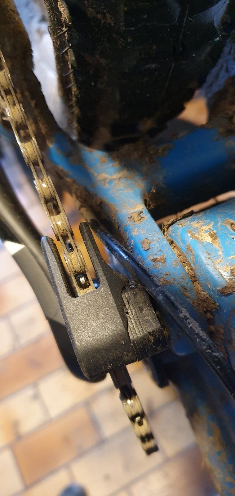

Suche eine Kettenführung, die problemlos an ein Patrol passt und genügend Platz für die klassische Zugverlegung am Tretlager lässt.
Kannst du mal bitte nen Bild von der Montierten Führung machen.
Danke schon mal!
Ich habe zwischen Rahmen und Kettenführung ein paar Unterlegscheiben montiert. Der Zug kann sich da frei bewegen.

Das sieht nach viel Platz aus! Ich habe ne Sram Dub Kurbel mit 3mm Offset Kettenblatt verbau, da ist kein Luft für Unterlegscheiben. Was ist dein Setup?
Shimano slx 12-fach Kurbel (FC-M7210-1, Einbaubreite 148mm) mit passendem Shimano Kettenblatt.
