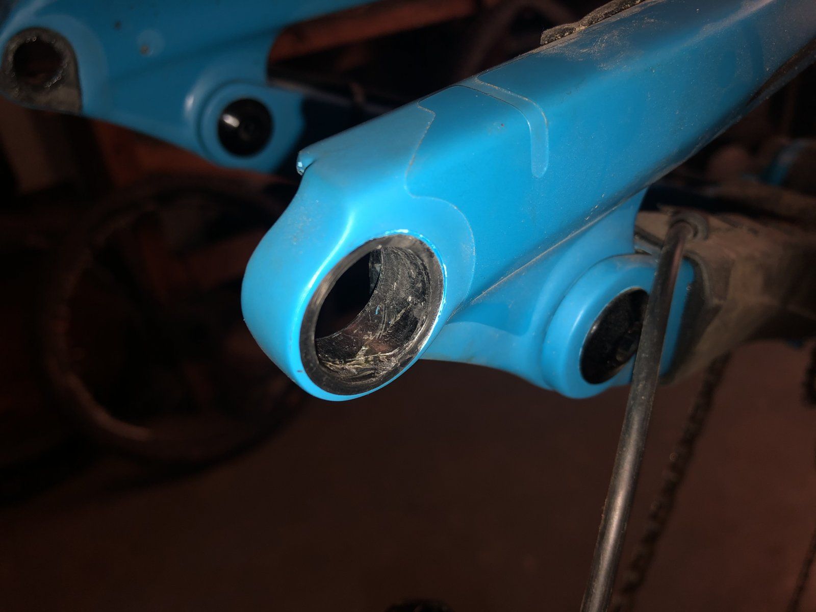

Hallo zusammen,

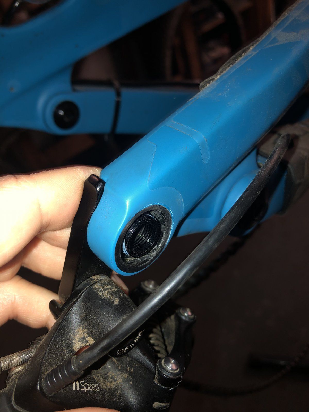

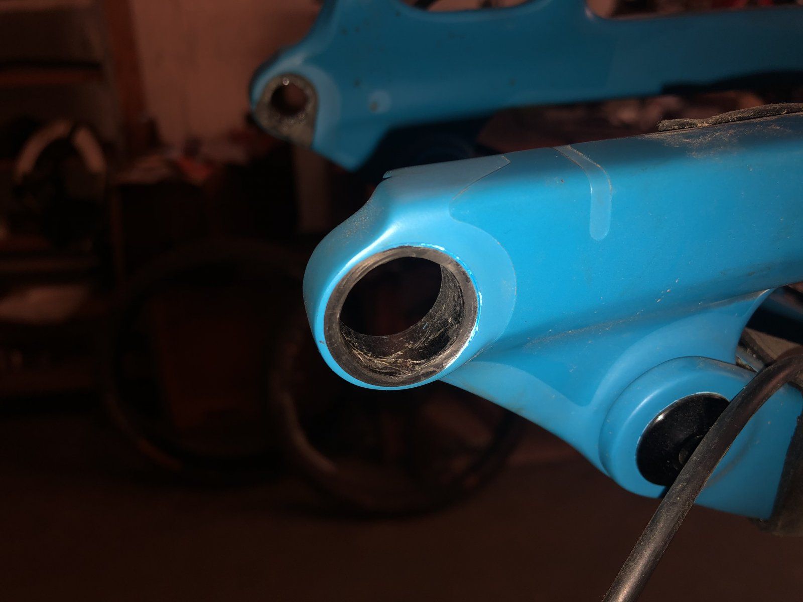

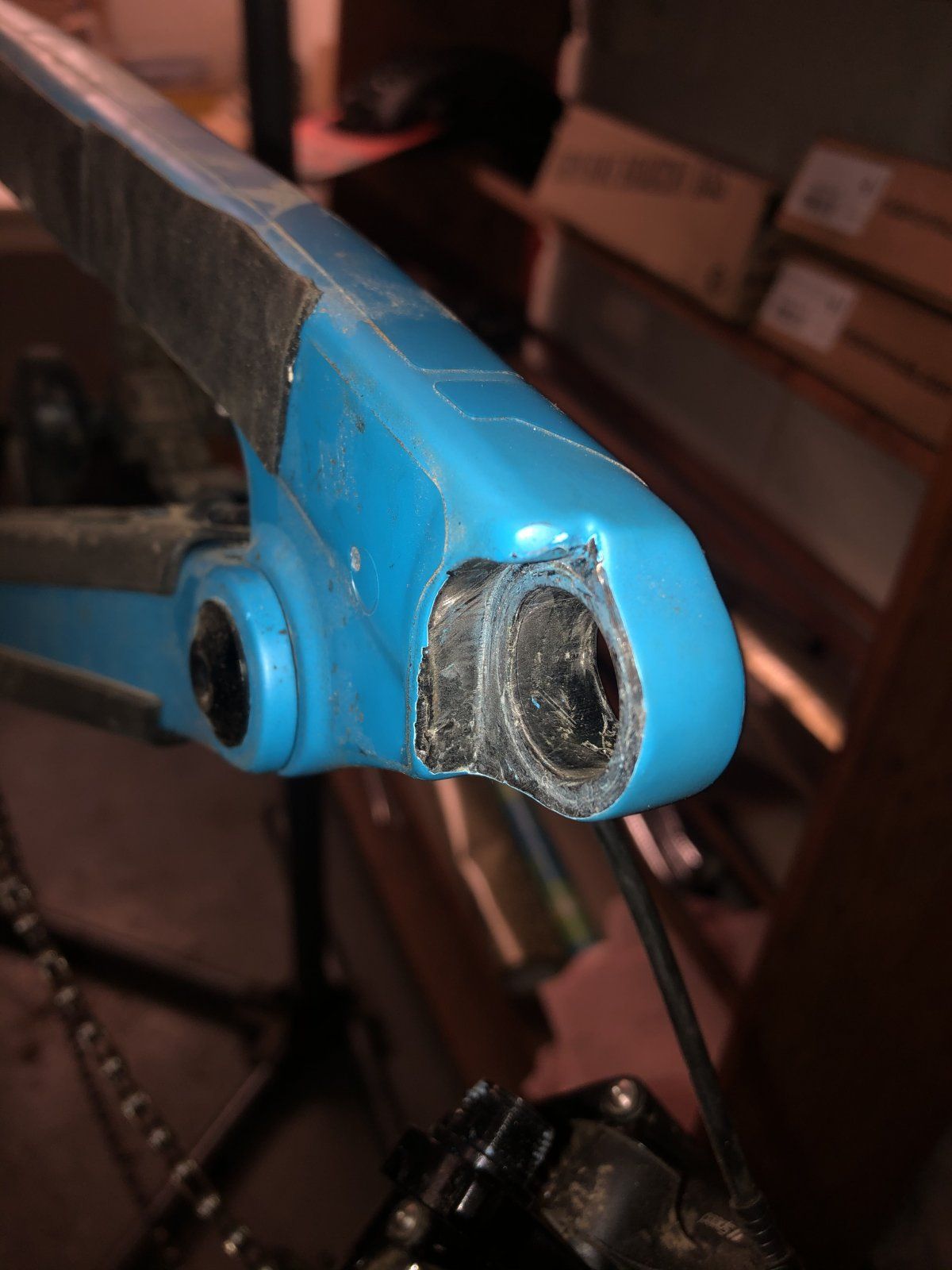

Ich habe seit einer Woche ein 2019er Patrol CF (Rahmen gekauft und dann mit vorhanden Parts aufgebaut).
Bei der ersten Ausfahrt hat sich der Sicherungsring des Schaltauges gelöst und ist verloren gegangen. Dadurch ist das Schaltauge leicht (ca. 1-2mm) nach innen aus dem Ausfallende gerutscht und hat im Ausfallende seine Spuren hinterlassen.
ist das hier jemandem schonmal passiert? X-12 Achse war mit DreMo angezogen...
Im Anhang noch n paar Bilder. Sehr ihr die Spuren im Carbon als problematisch an?
beste Grüße

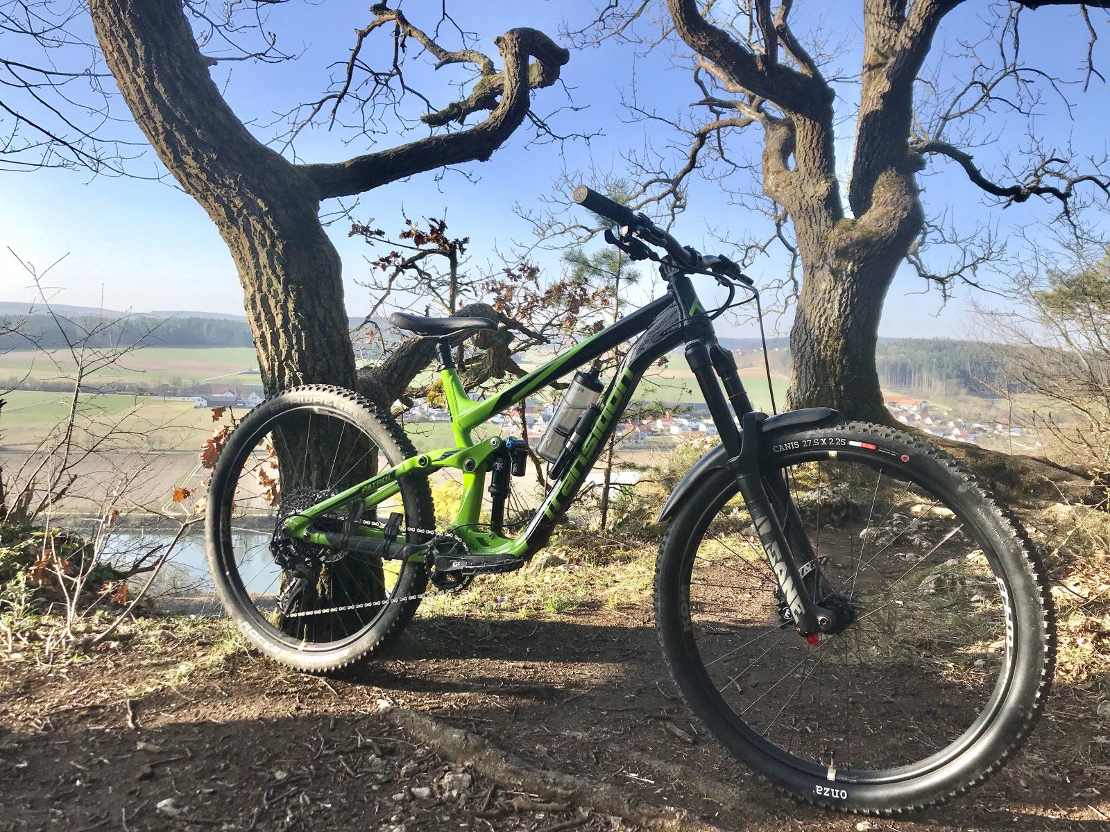

Da man ja im Moment nicht so brontal fahren sollte, hab ich mein Patrol mal auf CrossDuro Bike abgerüstet....
15% SAG an der Gabel und 20% am Dämpfer und leicht rollende Kindergartenreifen.
macht aber trotzdem erstaunlich viel Spaß und geht echt gut
Solange man die Stein und Wurzelfelder auslässt :)
Und ist bei knapp über 14kg angekommen...

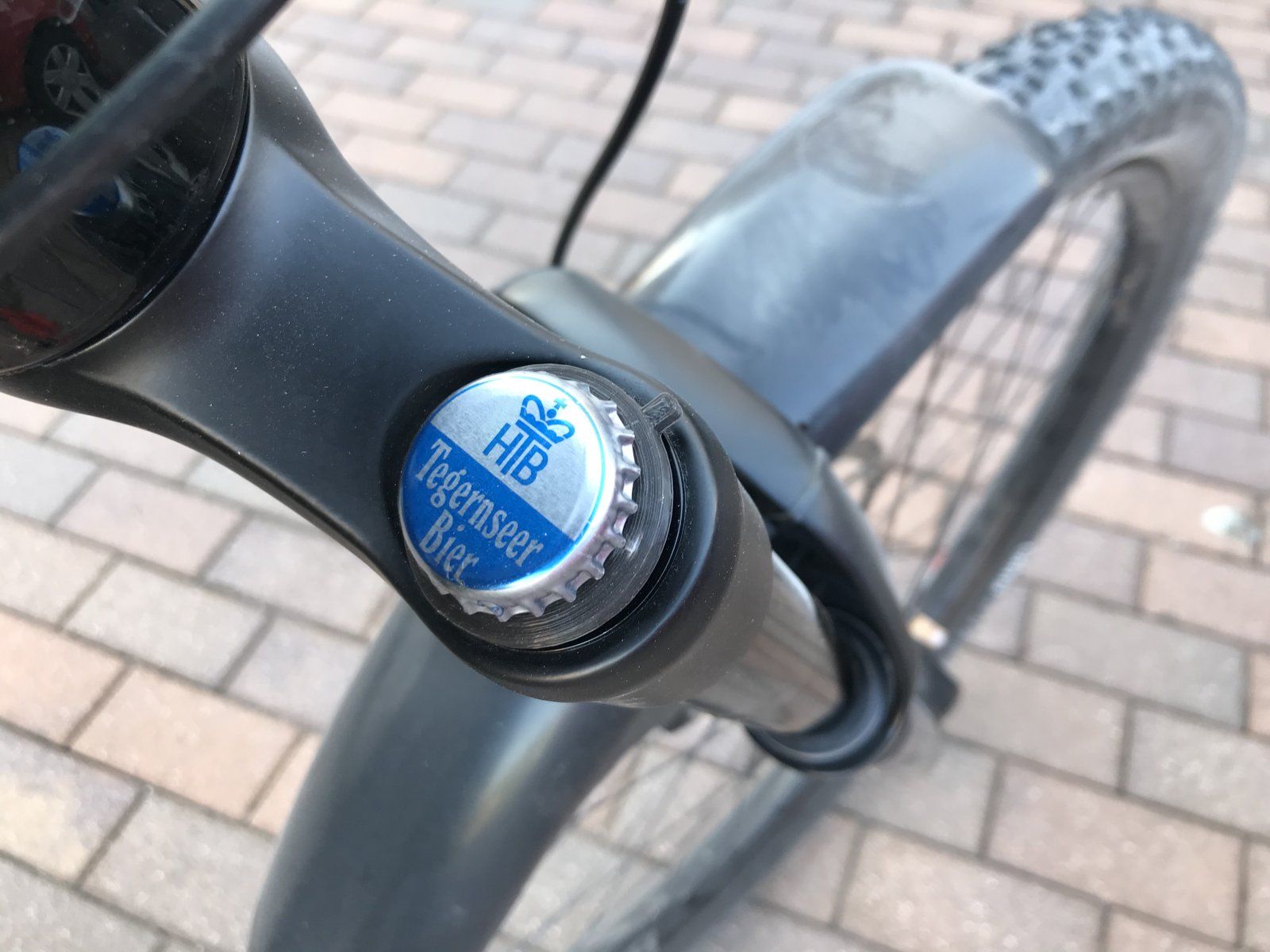

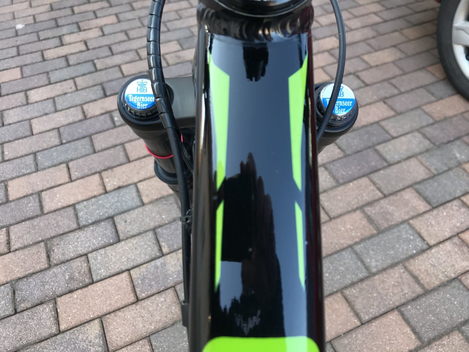

und langweilig war mir auch, deswegen hab ich noch einen Bierdeckelhalter für die Dämpfungsseite der Gabel gedruckt.
Doppelbier sozusagen
