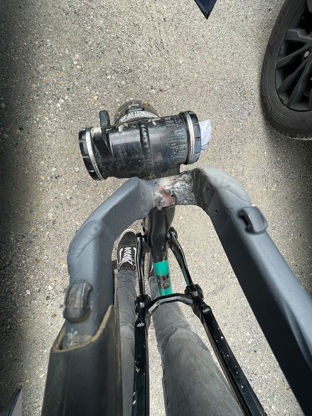

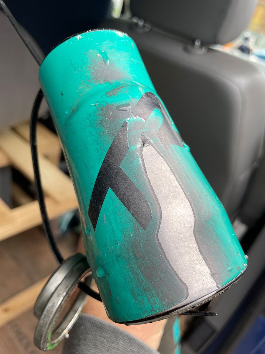

Ahoi,
nachdem vorigen Sommer meine Strebe einen Riss bekommen hat, und einfach keine Kettenstrebe auftreibbar ist, bzw. ich auch kein Geld für einen ganz neuen Rahmen ausgeben wollte (trotz des tollen Angebots von Trailtoys), bin ich noch eine Weile mit dem Riss gefahren – hab den Riss einfach ein wenig geklebt. Bringt zwar nichts, war aber mehr so eine Sache fürs Gefühl und den Kopf damit ichs ausbleben kann :o
(Bevor hier jemand gleich besserwisserisch wird: Ich hab früher für einen Hersteller Rahmen "im Betrieb" getestet, bzw. hab dadurch schon eine zweistellige Zahl an Kettenstrebenrissen hinter mir – also ich weiß schon auf was ich mich einlasse ;-))
Schlussendlich ist dann im Winter (beim Bergauffahren) die Kettenstrebe endgültig durchgerissen. Hat also noch wirklich lange gehalten. Hab zum Glück ein paar Kabelbinder dabei gehabt, dann ist sich mit der gerissenen Strebe sogar noch der Trail hinunter ausgegangen (wenn auch eher nur im Schritttempo :dope:).
Jetzt hab ich endlich wen gefunden, der die Kettenstrebe schweißen wollte. Hab dann gesehen, dass die Strebe nicht nur auf der einen Seite komplett gerissen ist, sondern auch auf der zweiten Seite ebenfalls eh schon ein Riss war.
Das ganze schaut jetzt zwar ein wenig wild aus (er hat zuerst die durchgerissene Stelle gemacht, danach "lackiert", und danach erst den zweiten Riss ausgebessert), aber sollte fürs erste einmal passen. Mein Rahmen ist ohnehin schon recht "abgenutzt". :love:
Muss jetzt noch auf ein neues Schaltauge warten, danach gehts endlich wieder mit dem Patrol und meinem Vorhaben weiter – möchte 1.000.000 Höhenmeter auf das Patrol kurbeln :)
transition-schweis1.jpgtransition-schweis3.jpgtransition-steuerrohr.jpgtransition-schweis2.jpg
Der Rahmen hat sich dann auf alle Fälle ausgezahlt :lol: Wieviel Höhenmeter fehlen denn noch auf dein Vorhaben...
Beim endgültigen Durchriss im Winter war ich irgendwo zwischen 750.000 bis 800.000 – muss die genauen Daten noch auf den neuen Computer synchronisieren :)
Insgesamt dürfte der Rahmen schon beträchlich mehr drauf haben, vor allem hinunter. Ich bin selbst nur Drittbesitzer – zuvor war es u.A. ein Bikepark Leihbike :D Daher war ich auch mit dem Riss recht entspannt, und hab das Trailtoys-Kulanzangebot noch cooler gefunden.
Jetzt schau ich einmal dass ich die Anbauteile wieder zusammenbekomme, und dann hält hoffentlich die geschweißte Kettenstrebe ein wenig.
(Die Wippe hab ich schon einmal tauschen müssen – damals hat zufällig jemand im Bikemarkt eine passende Wippe verkauft).
Na Bumm :oops: und ich dachte ich fahr viel, da musst ja min. 150 runter drücken pro Jahr :lol: Bei unseren zwei Carbon Transen waren die Rahmen nach 2 Jahren durch mit ca. 250.000!
Da soll noch einer Erzählen das Carbon haltbarer ist...
Bin gespannt wie lang die Schweissung hält :i2:
