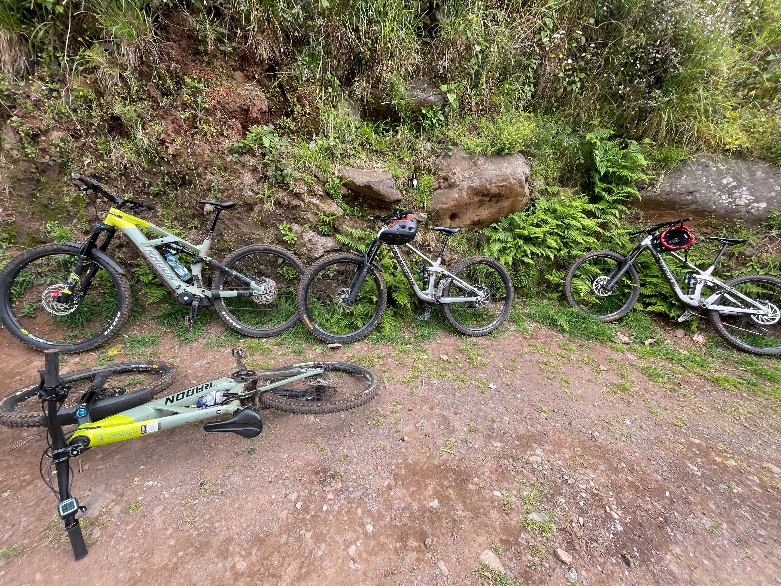

Ich meine einige in meiner biker Gruppe auf Madeira sind es gefahren:
