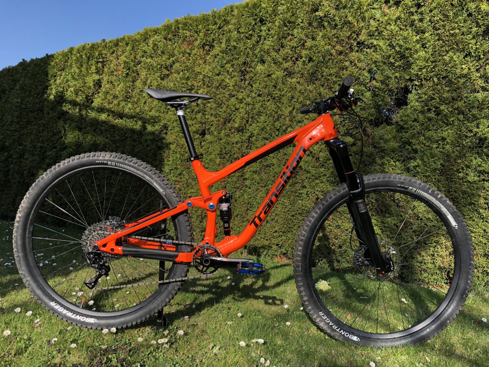

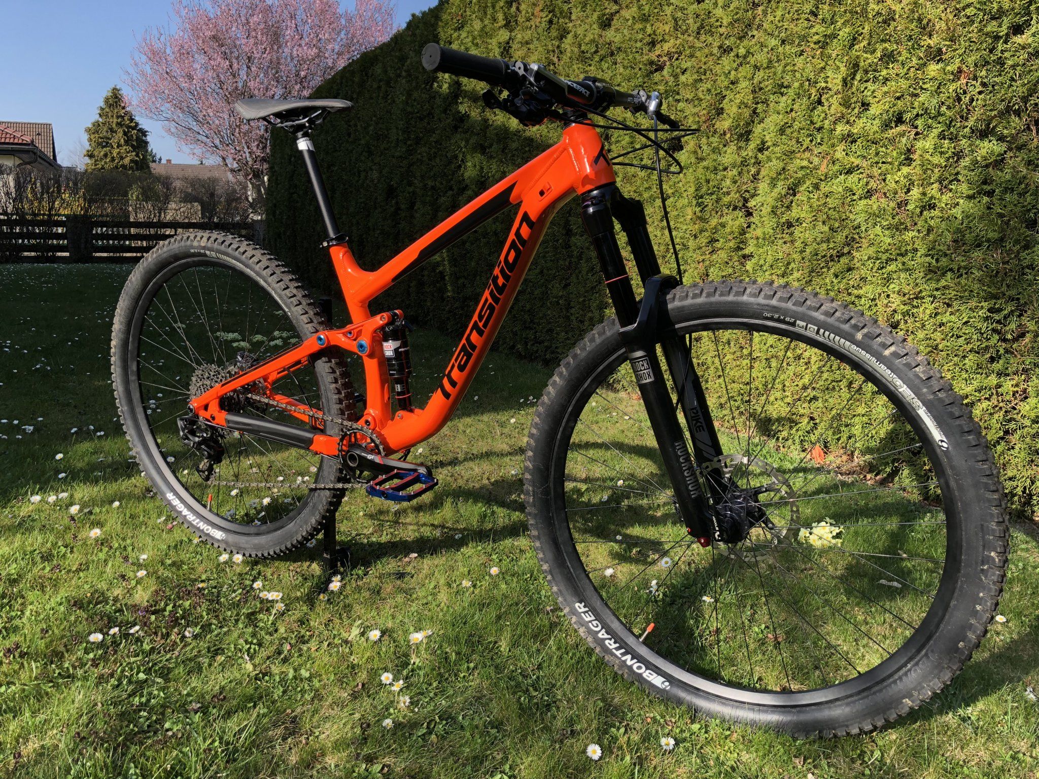

Hallo,
Ich bin seit letzter Woche stolzer Besitzer eines Transition Smuggler von 2016. Hab es gebraucht gekauft mit nur 150km Fahrleistung, lt. Vorbesitzer... Sieht aber wirklich wie neu aus!
Wollte heute die Gabel und Dämpfer auf mein Gewicht anpassen und da ist mir aufgefallen, dass der Monarch trotz offener Zugstufe recht langsam ist?! Wenn ich die Zugstufe zudrehen, dann geht er fast in Zeitlupe raus...
Däpmfertune ist L/L3/S
Was meint ihr, ist das Normal oder hat der Dämpfer was?
Nur so nebenbei, ein Dämpfer mit Tune M als Zugstufe hätte von Haus aus eine stärker gedämpfte Zugstufe?
Nun gut, hier noch paar Bilder...
Sattelstütze kommt natürlich noch eine Dropper Post, eine BikeYoke 125mm Dürfte ja bei "M" und 170cm passen?! Lt Anleitung darf man max 175mm versenken im Rahmen, ich hab so ca. 20cm bis Anschlag gemessen?!
Lg Flo
Lg Flo
könnte evtl. sogar ne 160er gehen. Mess doch mal den Abstand zwischen Tretlagermitte und Sattelstreben, dann könnte ich das mal bei mir vergleichen.
Naja aktuell ist eine 400er Stütze drinnen, die final herausgezogen ist... Die BikeYoke in 160mm wäre aber 434mm lang plus 32mm Anschluss unten und das wird sich uin summe nicht ausgehen.
Was hast du verbaut bei welcher Größe?
ne 160er bei 177, entscheidend ist ja aber die Schrittlänge.
Wie weit ich meine ausgezogen habe siehst du in meinen Fotos, die geht da bestimmt noch 5 cm in den Rahmen rein, und ich habe recht kurze Beine.

Ad Stütze: Ich hab mir jetzt eine überholte BikeYoke in 125/31,6 bestellt, da ich schon bei der normalen 400er Probleme hab, sie genügend zu versenken! Außerdem hab ich einen Auszug von Kante Sitzrohr bis Sattelaufnahme von 200mm-> BikeYoke bei 160mm hat 201mm, würde ja noch passen aber ich bekomm dann die 264mm nicht mehr versenkt...
Würde es weniger Bauhöhe bei einer Dropper geben, als die der BikeYoke?
Ad Dämpfer: Ich werd mal mit dem Monarch fahren gehen und eigentlich ist das Bike ja nur eine Übergangslösung bis der nächste Abverkauf beginnt -> soll dann ein Hightower LT werden ;)
... und wenn es gar nicht geht, kann ich immer noch einen neuen Dämpfer kaufen!
Lg Flo
