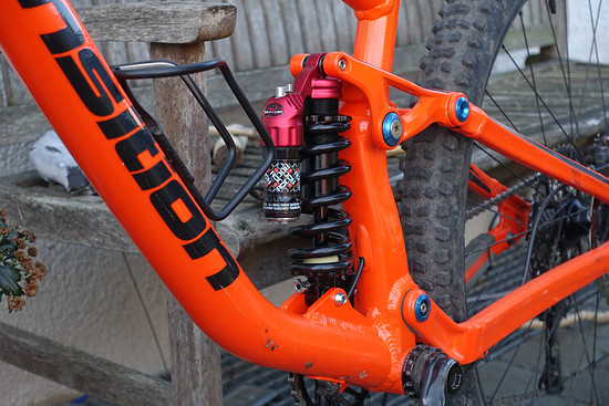

Ich teste derzeit auch nen Coildämpfer im Smuggler CF, einen CC Inline, aktuell ebenfalls mit 550er Feder, werde aber auch noch ne 500er testen, Sag passt aber eigentlich schon ganz gut.
Alle Besitzer eines Smuggler CF MY18 sollten mal schauen, ob deren Rocker auch wirklich aus Carbon ist, meiner ist nämlich aus Alu ;)
Lau TR gab es wohl einige frühe Rahmen, bei denen das so ist.
