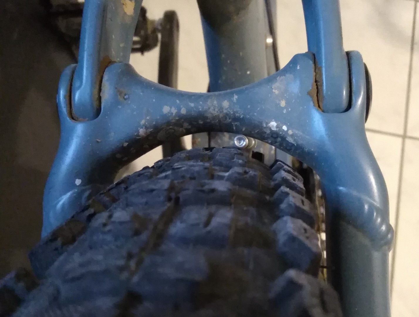

Und noch eine Frage: Wie ist denn die tatsächliche Reifenfreiheit am Smuggler ? Laut Transition 2,4", kommt das hin oder schleift es dann mit 2,4 und Matsch schon an den Streben ?
Die Geschmäcker und Vorlieben bzgl. Matschfreiheit sind verschieden. Es gibt Leute im MTBR, die nen 2.4er DHR2 im 18er AL Smuggler fahren.
Köme für mich höchstens im staubtrockenen in Frage.
Ich habe bislang 2.3er Aggressor, 2.3er Purgatory Grid und 2.3er Butcher Grid drin gehabt. (2018er Alu in XL)
Selbst damit nervt mich die Freiheit zur Verbindungsstrebe der Sitzstreben. Es ein mehr ein Problem des Durchmessers /Reifenhöhe, als der Breite.
Jetzt im Herbst merke ich dauernd, wie sich Bucheckern festklemmen und das HR kurz bremst. Mit dem 2.3er Aggressor, der ja nur wirklich keine hohes Mittelprofil hat.
Mit dem 2.3er Butcher letzten Winter war es bei Matsch auch hart am Limit für mich was die clearance angeht.
Mit welcher Felgenbreite bist du unterwegs?
Zumindest in den 2017er Alurahmen passt der DHR II 2,4 WT gut rein (auf 29mm Innenweite). Je schmäler die Felge umso höher baut der Reifen, oder....???
30mm Maulweite.
Wie gesagt, 2.4er DHR2 passen rein in die 2018er AL. Fahren auch einige.
Mich nervt im Herbst (Bucheckern, Eicheln) und im Matsch schon die geringe Reifenfreiheit mit diversen 2.3erm.

Hab mal nen Bild geknipst:
2018er AL Smuggler in XL vs. Maxxis Aggressor 2.3 Exo auf 30mm Maulweite bei 2.0bar
Das silberne ist das Gewinde einer M5 Schraube. Und ja, das klemmt zwischen Reifen und Steg.

Na da bekommst du keinen 2,4er mehr rein. Mir kommt es fast so vor als ob die 2018er Modelle „eingebremst“ werden was die Reifenwahl angeht, schade.
