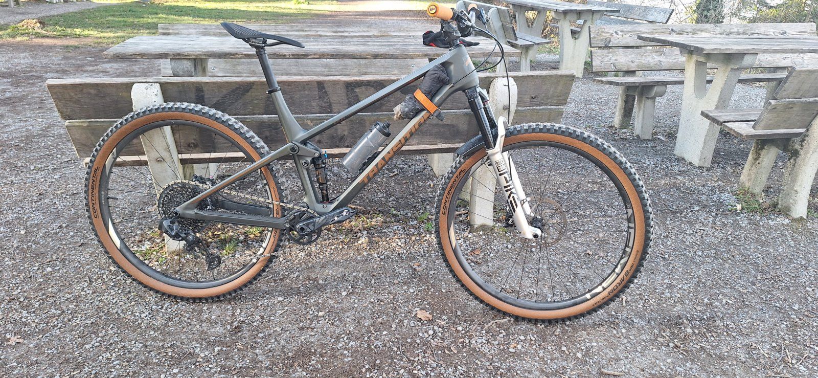

Meines, 3. Saison.
.. dont judge the saddle

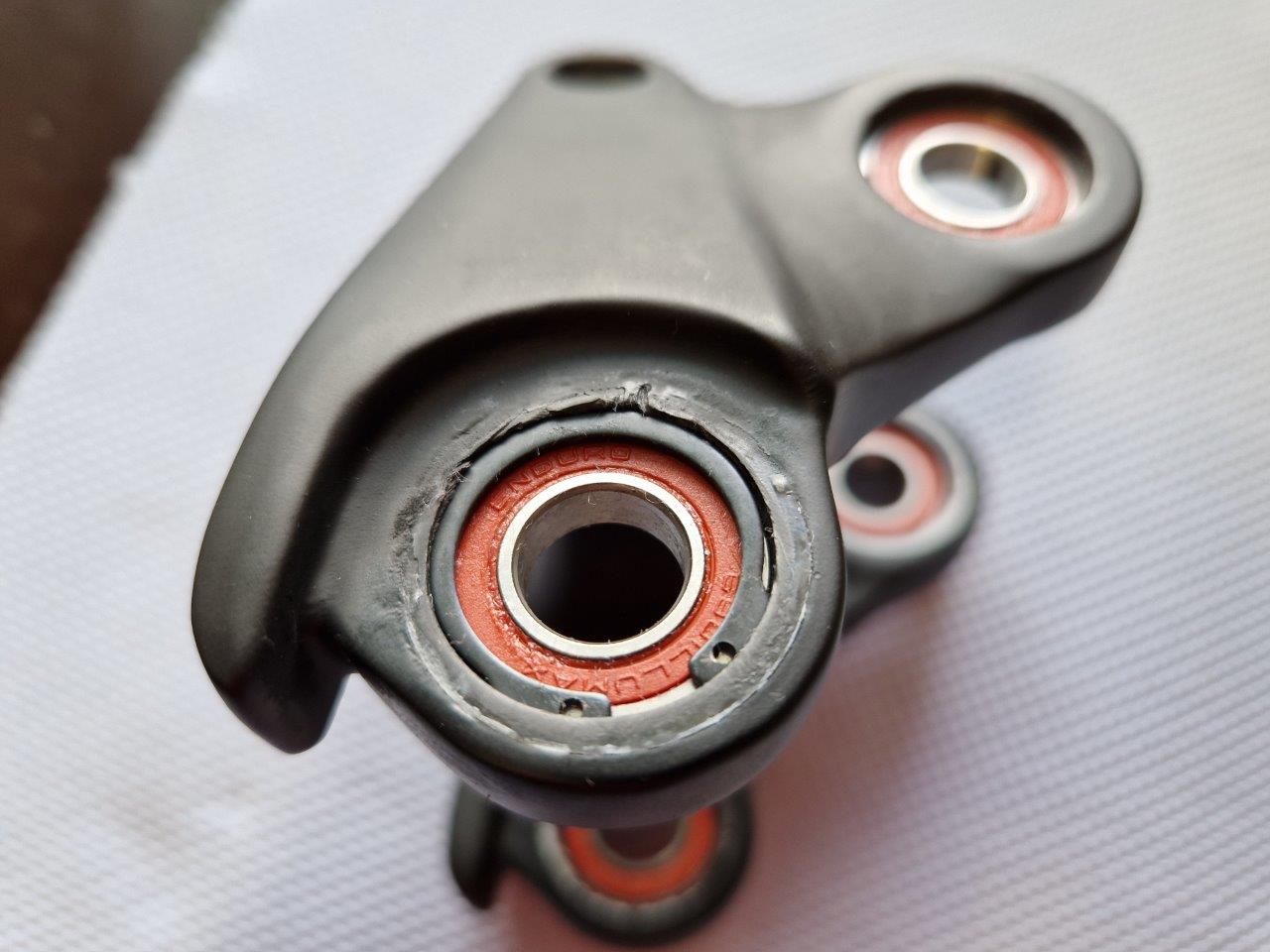

Ich kann nur jedem von euch empfehlen, bei euren Rahmen zumindest mal den Dämpfer auszubauen und die Wippe auf Freigängigkeit zu überprüfen.
Bei mir waren die oberen Rahmenlager der Wippe (Kontaktpunkt Sitzrohr) derart schwergängig, dass sich die Wippe nur mit Kraftaufwand wie ein Nabendynamo/Pfeffermühle bewegen ließ. Grund dafür war, dass die Lagersitze nicht parallel zueinander stehen und die Achse daher verklemmt montiert war (war auch kaum herauszubekommen). Beide Lager waren auch bereits so hinüber, dass sie komplett rau liefen. Man merkt es beim Fahren auch nicht aber wird sich evtl. später dann wundern, warum die Lager bereits nach kurzer Zeit hinüber sind.
Gleiches gilt für eines der untere Rahmenlager oberhalb des Tretlagers. Ich vermute mal, dass dort die Passung nicht stimmt, denn einen Versatz der Aufnahmen konnte ich nicht messen.
Generell war es bei meinem Rahmen auch so, dass alle Konturen der Lagersitze ausgefranst und einfach unsauber verarbeitet waren - speziell die in der Wippe. Das hintere Ausfallende für die Aufnahme der Hinterradnabe schaut zudem so aus, als hätte sich da ein Blinder mit einem Dremel frei Hand ausgetobt.
Mag sein, dass es Leute gibt die das so akzeptieren würden (nach dem Motto funktioniert ja). Aber erstens tut es das auf lange Sicht eben nicht (denn zumindest Passung und Parallelität der Lagersitze müssen einfach passen) und zweitens ist meine Erwartungshaltung an einen derart teuren Rahmen doch etwas höher.
Anbei mal ein paar Highlights (gäbe noch einige weitere). Die Mängel dort sind nur kosmetischer Natur und beeinflussen die Funktion nicht. Spricht dennoch nicht unbedingt für eine gute Verarbeitungsqualität des Rahmens.

Das sieht teilweise wirklich ziemlich mies aus für ein derart teures Frameset...
Ich hatte genau das vor ein paar Wochen geprüft, weil ich die Winter durchgefahren bin und war erstaunt, dass alles völlig geschmeidig lief. Seitliches Spiel konnte ich auch keins finden. Ich hatte deswegen die Schrauben erst garnicht rausgemacht. Wenn alles tut und dicht ist, besser nichts kaputt reparieren...
Wobei der Flexpivot sich schon ungewöhnlich anfühlt :D
Wie lief der Lagerwechsel? Ich habe ja etwas Respekt vor der Carbonwippe. Manchmal braucht man ja doch mehr Kraft und dann Gegenhalt oder man rutscht mal ab...
Lagerwechsel??? Du beliebst wohl zu scherzen. :D Ich mache da erst mal gar nichts dran. :lol:
Der Rahmen ist flammneu... der Bums geht jetzt erst mal retour zu Trailtoys und dann schauen wir weiter.
Neue Lager würden ja auch nichts bringen, denn wenn die Passung nicht stimmt oder die Lagersitze nicht plan zueinander laufen, sind diese auch direkt wieder hinüber.
An einen Lagerwechsel bei derart mies gestalteten Lagersitzen mag ich eh nicht denken. Die sehen ja jetzt schon so aus, als wäre da vorher jemand ein halbes Dutzend mal abgerutscht mit seinem Abzieher. :p

Stutzig bin ich geworden, weil jemand versucht hatte mit Edding kleine Lackschäden an den Rändern der Lagersitze zu kaschieren. Edding leuchtet halt etwas bläulich im Gegenlicht und geht zudem mit Alkohol runter. ;)
Aber i.d.R. mache ich bei jedem Neubike zumindest mal den Dämpfer raus. Wenn was mit dem Hinterbau nicht stimmt, merkt man das meistens da schon.

Das Rad ging retour und wird (vermutlich) wieder an den nächsten Hannes verkauft. Zumindest waren einen Tag, nachdem mein Rad bei denen ankam, wieder zwei Räder statt einem in XL lieferbar. 😉
Für mich wird's nun ein Banshee Phantom.
