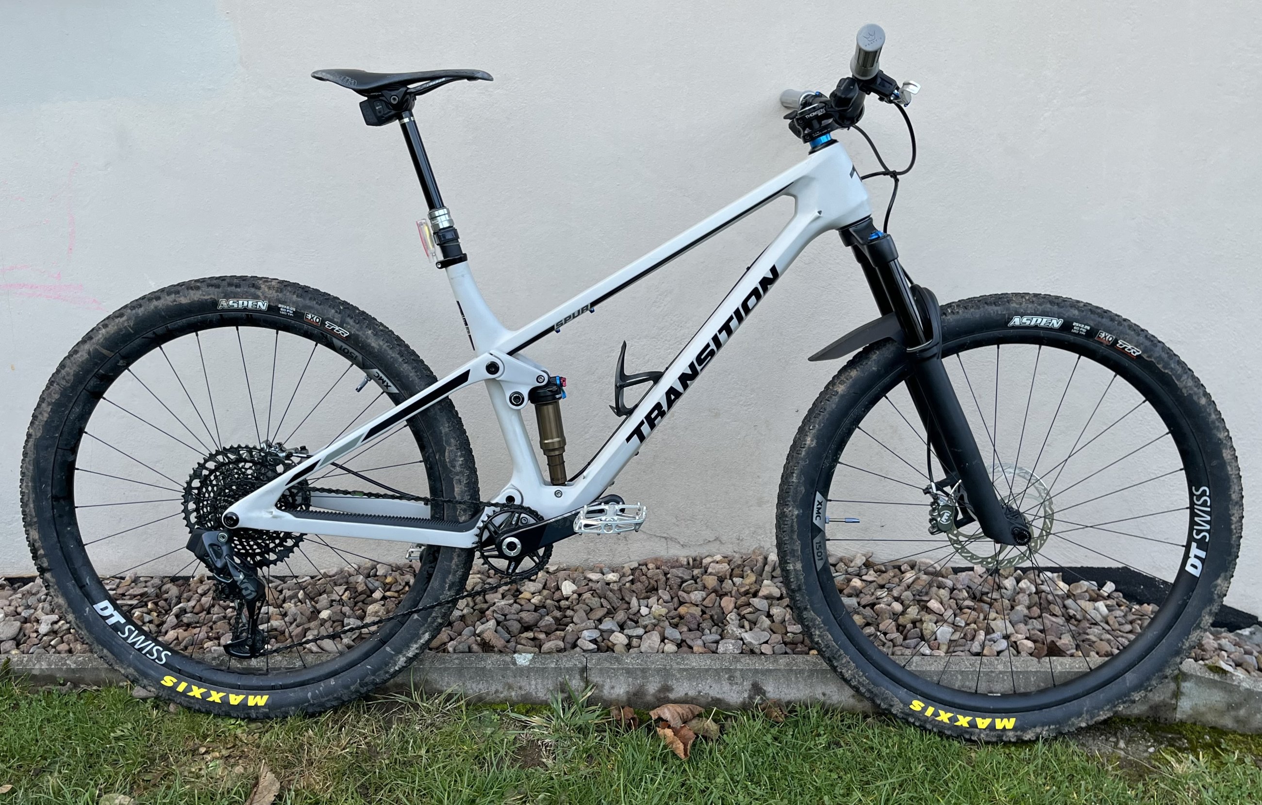

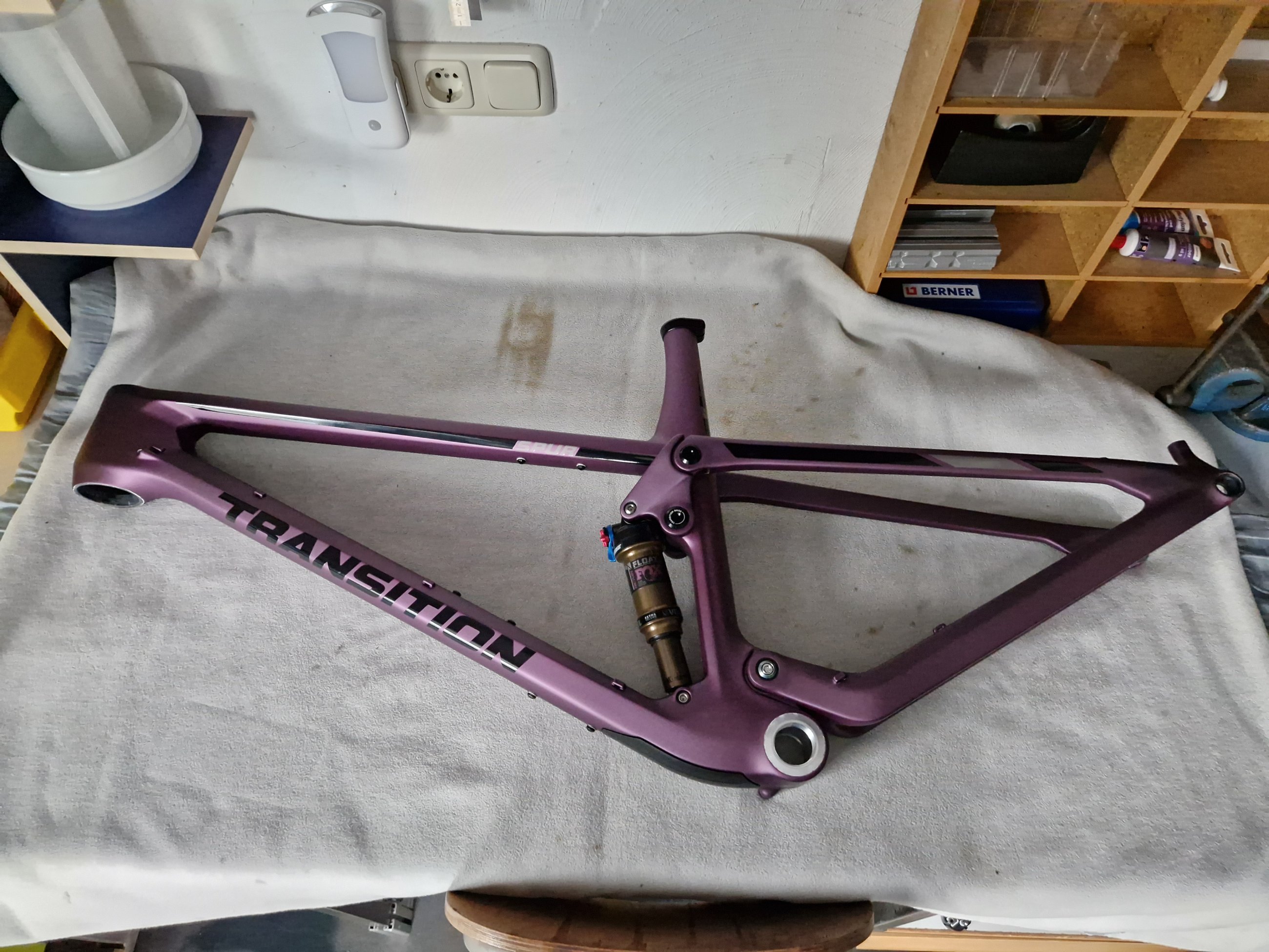

Ich bin gestern im feuchten Harz mit dem Trail-Hardtail unterwegs gewesen. Derzeit vorne und hinten Nobby Nic Orange Super Ground. Hat mehr als genug Grip auch auf den steilen und rutschigen Stellen. Hinten könnte sicher auch ein Wicked Will noch gut reichen, der dann aber in Addix blue besser rollt.

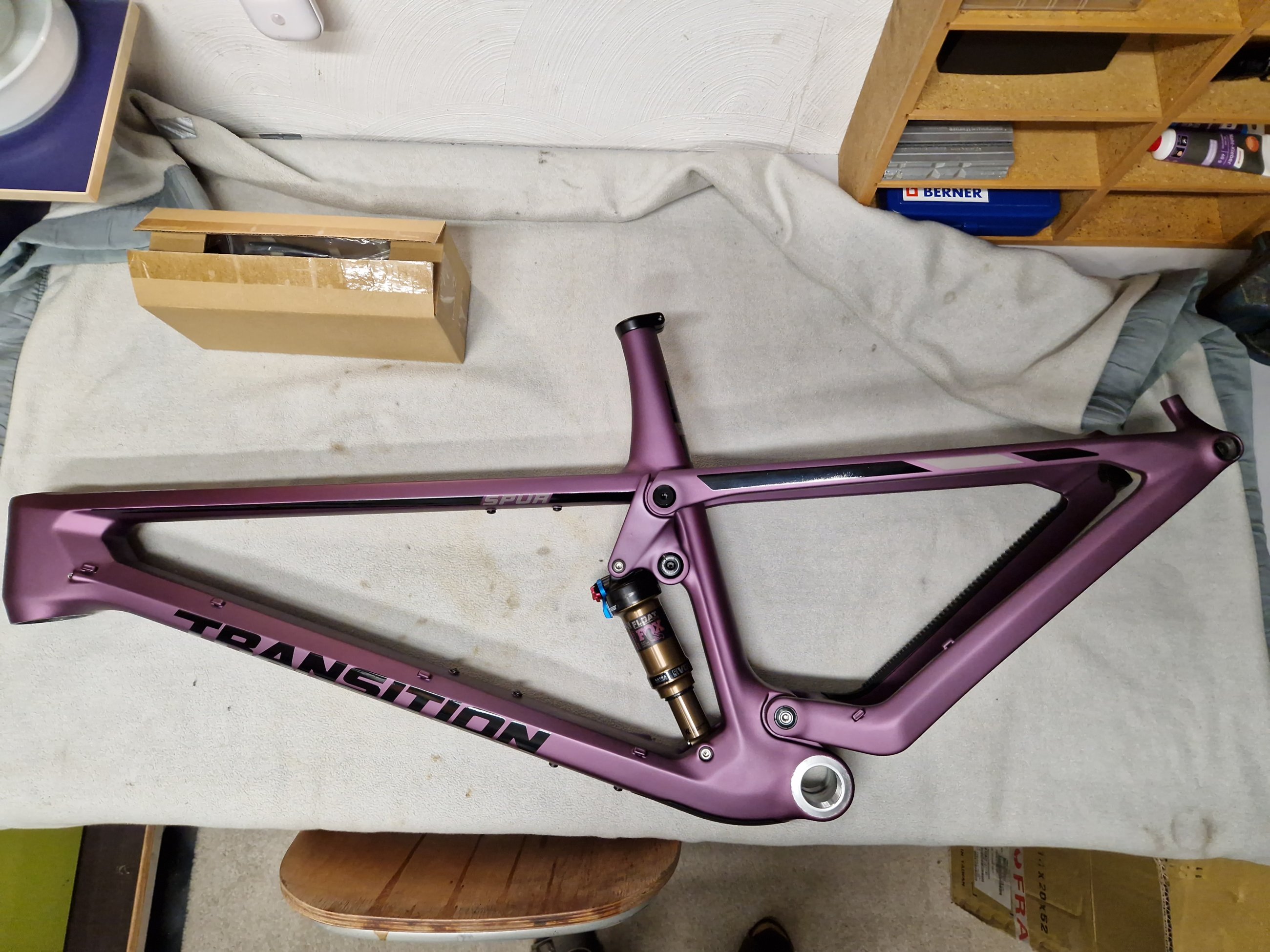

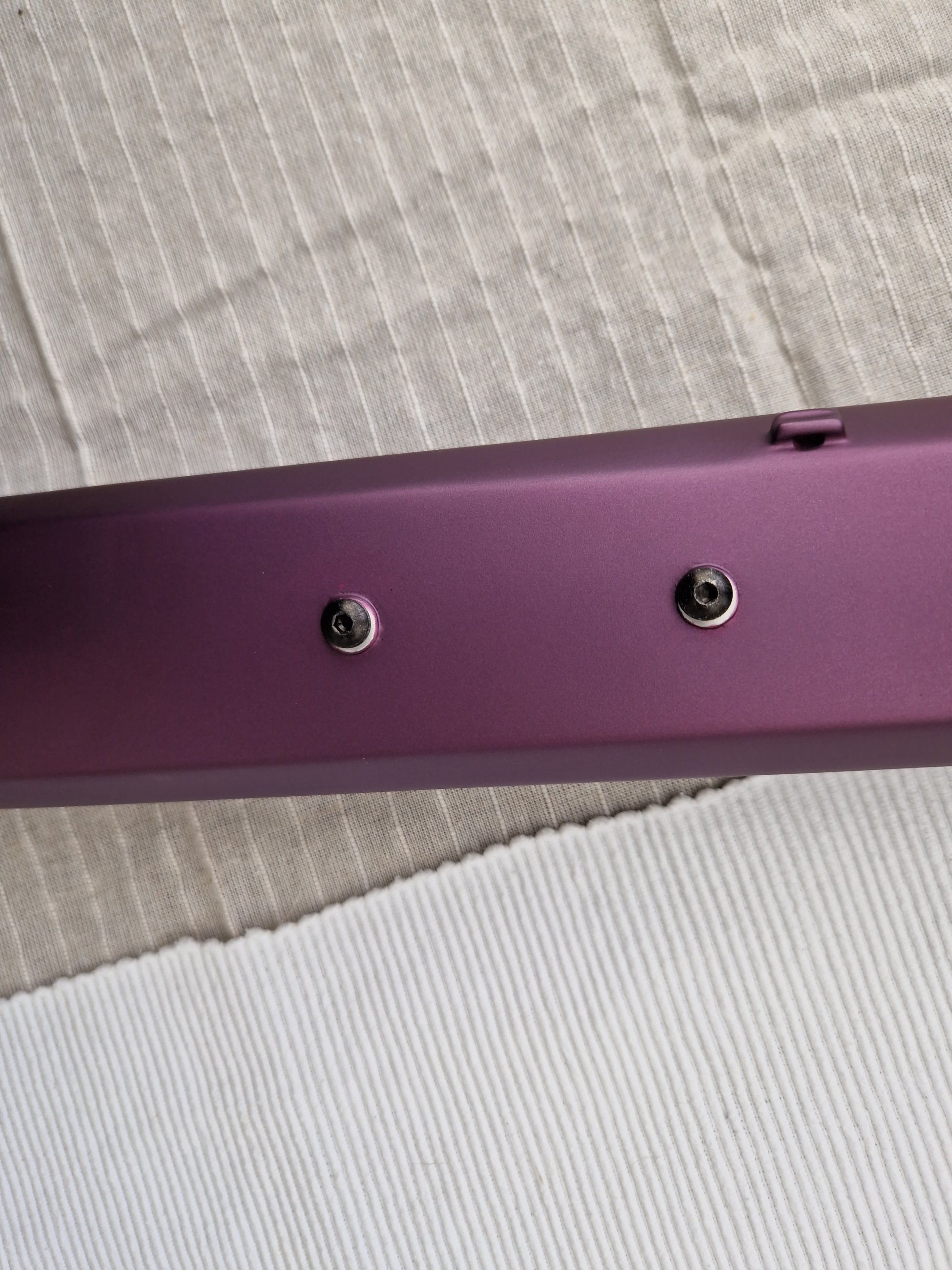

Soooo, nun mal ein Rahmen aus dem aktuellen Durchgang.
Die Bilder werde ich dieses Mal bewusst nicht kommentieren, kann sich jeder sein eigenes Urteil zu bilden.

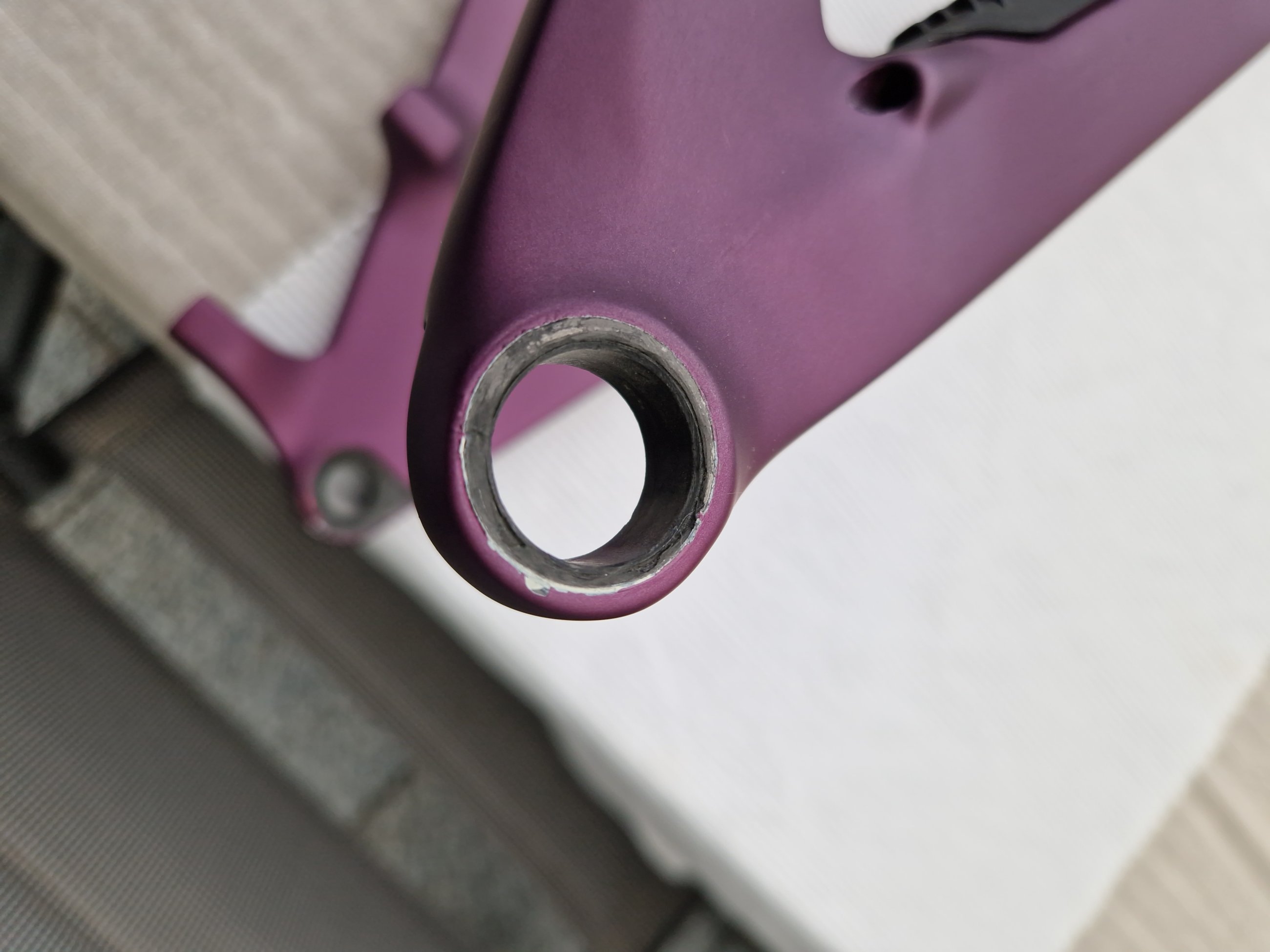

Die Lager schaue ich mir morgen noch genauer an, mal sehen was mich da erwartet.
Sofern die Lagersitze passen darf es aber bleiben (auch wenn der Rahmen von der Qualität her bisher nicht das ist, was man bei der UVP erwartet), andernfalls geht's retour.

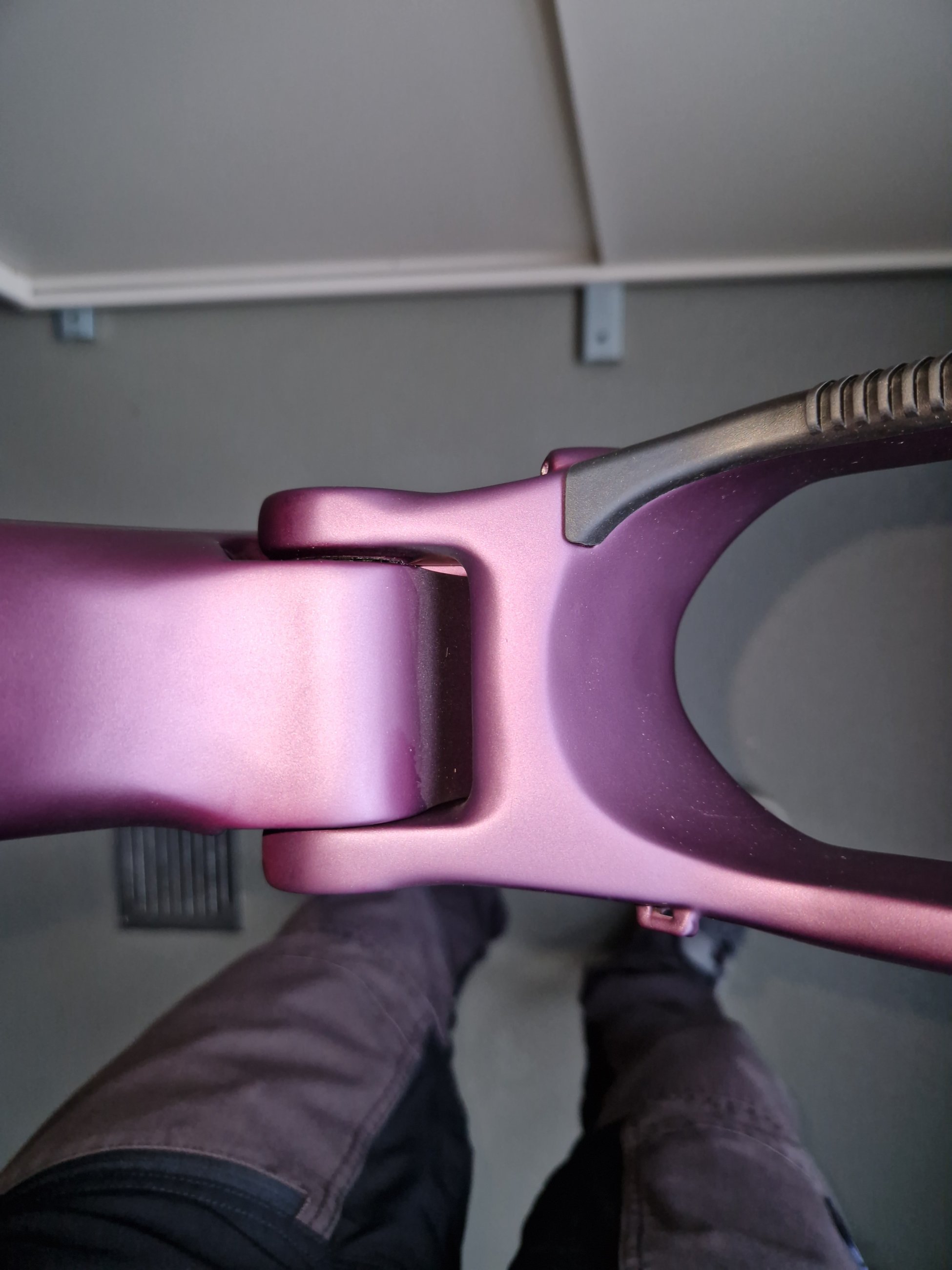

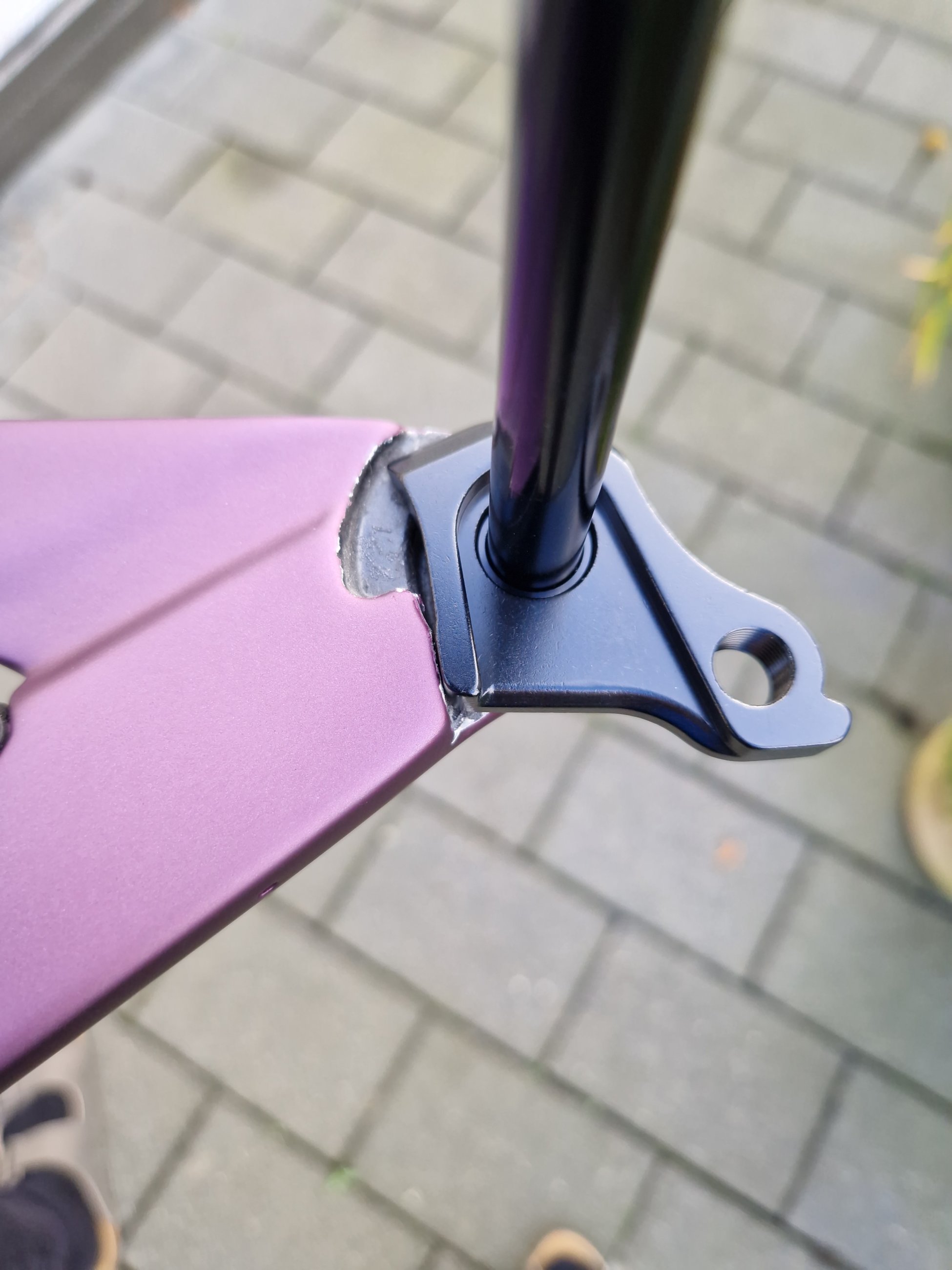

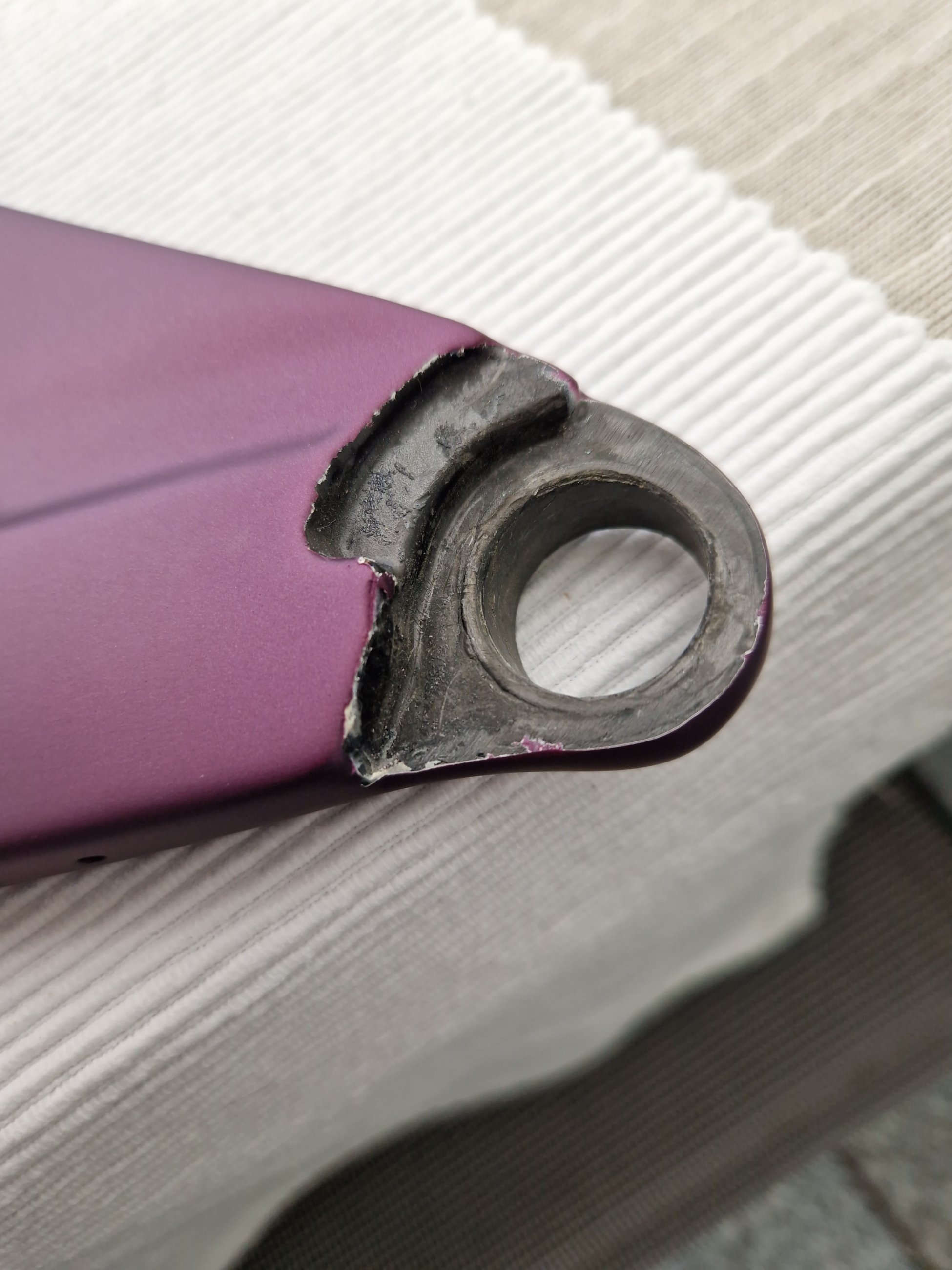

Eine Frage an die Besitzer eines 2024er Rahmens: Das UDH Schaltauge sieht irgendwie nicht so richtig passend zum Rahmen aus. Oder hat Transition hier eine Lösung nach dem Motto: One modell fits it all?

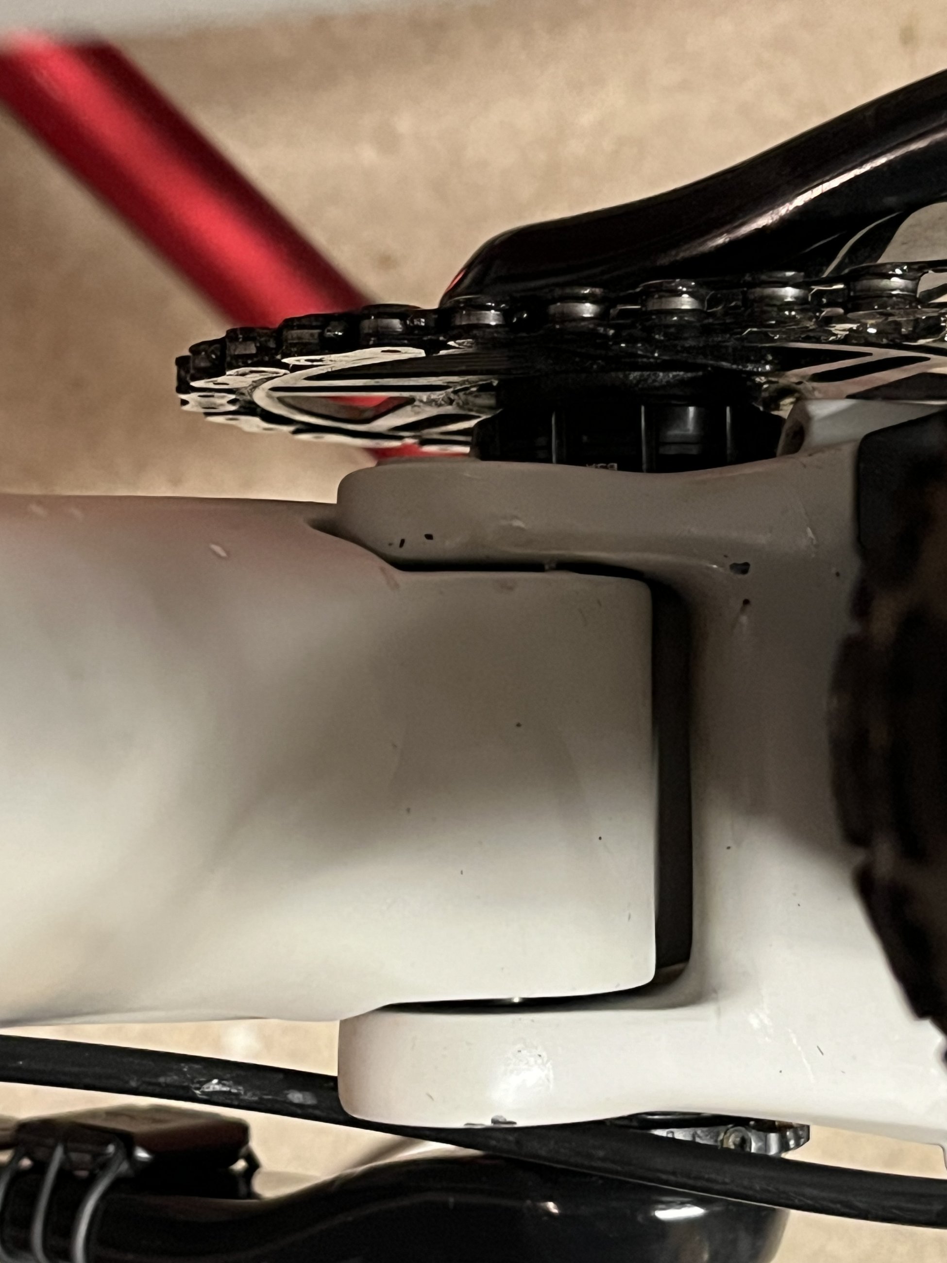

Und ist der Abstand im Yoke bei euch auch links etwas größer als rechts?
Alter sieht die Farbe auf dem ersten Bild geil aus:love:
Yoke ist bei mir auch so.
Edith: UDH Sieht bei meinem anderen Bike auch so aus. Muss sich ja drehen können. Sieht dann irgendwie komisch aus, aber passt so.
Schon arg übel.
Gebe mit der Verteidigung auf😅
Denke die Enden hinten am Schaltauge wurden nicht angepasst, sondern einfach ein UDH Auge reingequetscht.
Du hast meinen größten Respekt, dass du dir den Spaß nun schon zum dritten(?) Mal antust. Wirklich besser schaut der auch nicht aus.

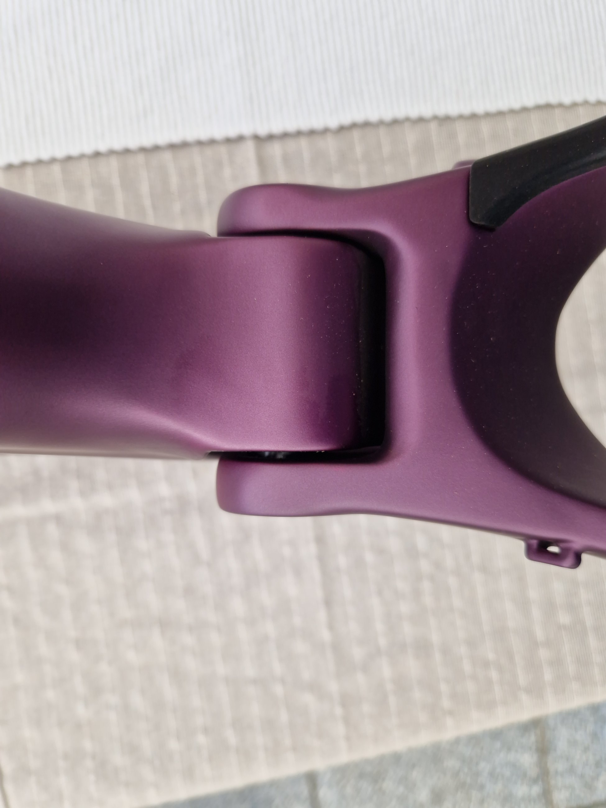

Hier der Abstand meines 22'er Rahmens bevor er gehen durfte:
Das einzige was ich sagen kann ist, dass die Dämpfer Aufnahmen schön fluchten
Bei meinem musste man den oberen Dämpferbolzen durch die Wippe schlagen (Hammer), da die Bohrung dermaßen nicht maßhaltig war.
Richtig, das muss sich ja tatsächlich drehen können. 💡Aber komisch schauts dennoch aus.
Das vermute ich auch.
Gelesen habe ich das nun schon mehrmals aber ich verstehe es nicht.
Kannst du mir evtl. erläutern warum sich das Schaltauge gegen den Urzeigersinn verdrehen lassen sollte? Welchen Sinn macht das?
Edit sagt: Hab mir das gerade noch mal genauer angesehen: Dient das evtl. dazu, das Schaltauge (bzw. den Schacht zur Einfädelung der Hinterradachse) soweit zu (ver)drehen, damit sich das Hinterrad leichter ein- und ausbauen lässt? Normalerweise lies sich das ja dadurch bewerkstelligen, dass das Schaltwerk einfach nach hinten ausgelenkt wurde. Und fest montiert sollte sich das UDH Schaltauge doch eh nicht mehr verdrehen lassen können, oder doch?
Es bietet die Möglichkeit beim Einschlag auf Hindernisse in Fahrtrichtung auszuweichen. Daher ist das richtige Drehmoment und die Fett/Schraubenkleber Konfiguration auch tunlichst einzuhalten ( tun viele nicht…). Bei Kraft X rotiert das Schaltwerk hoffentlich um die Achse nach oben aus dem Weg und überlebt. Musste es praktisch bisher noch nicht erproben :D
Aber das kann das Schaltwerk doch auch bereits von alleine? Worum sollte sich dazu das Schaltauge verdrehen lassen können?
Gut, es sei denn, dass das Schaltwerk hinten auf dem größten Ritzel gerade maximal vom Käfig her ausgelenkt ist, dann halt nicht. Wobei, bleibt das Problem nicht auch bestehen, wenn das Schaltauge sich dann mit dreht? Die Kette wird ja trotzdem nicht länger.
Aber gut, will das Thema hier auch nicht totreiten... vielleicht leuchtet es mir ja ein, wenn ich mal ein UDH Schaltwerk montiert habe. :p
Der Rahmen geht (leider) zurück und für mich ist Transition damit auch jetzt endgültig vom Tisch!

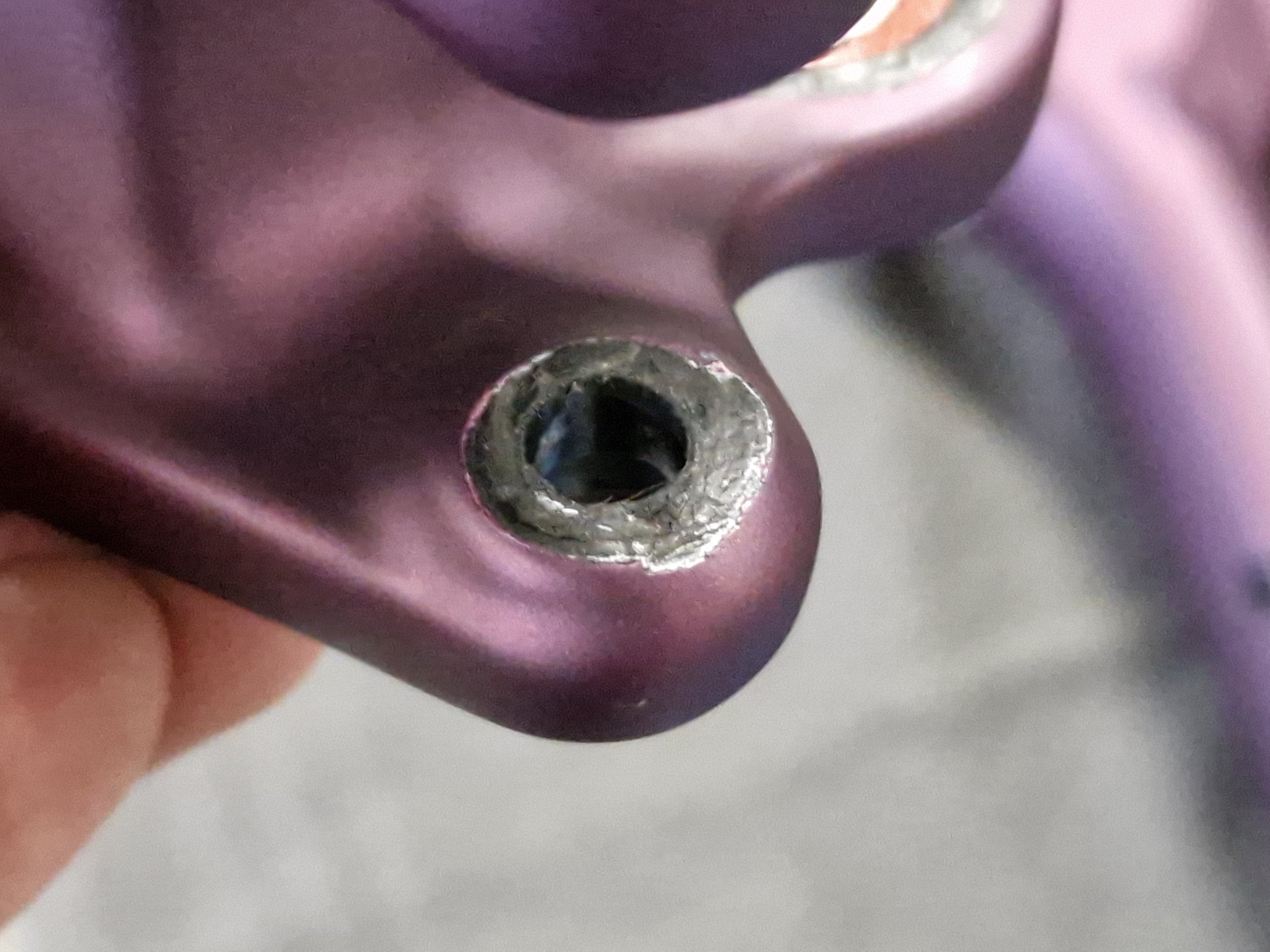

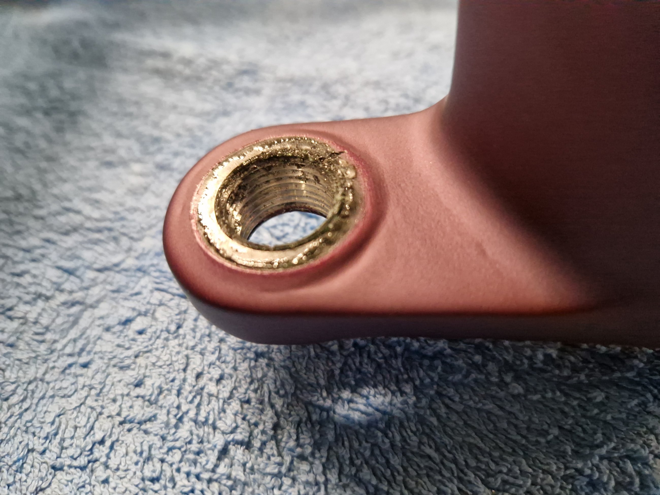

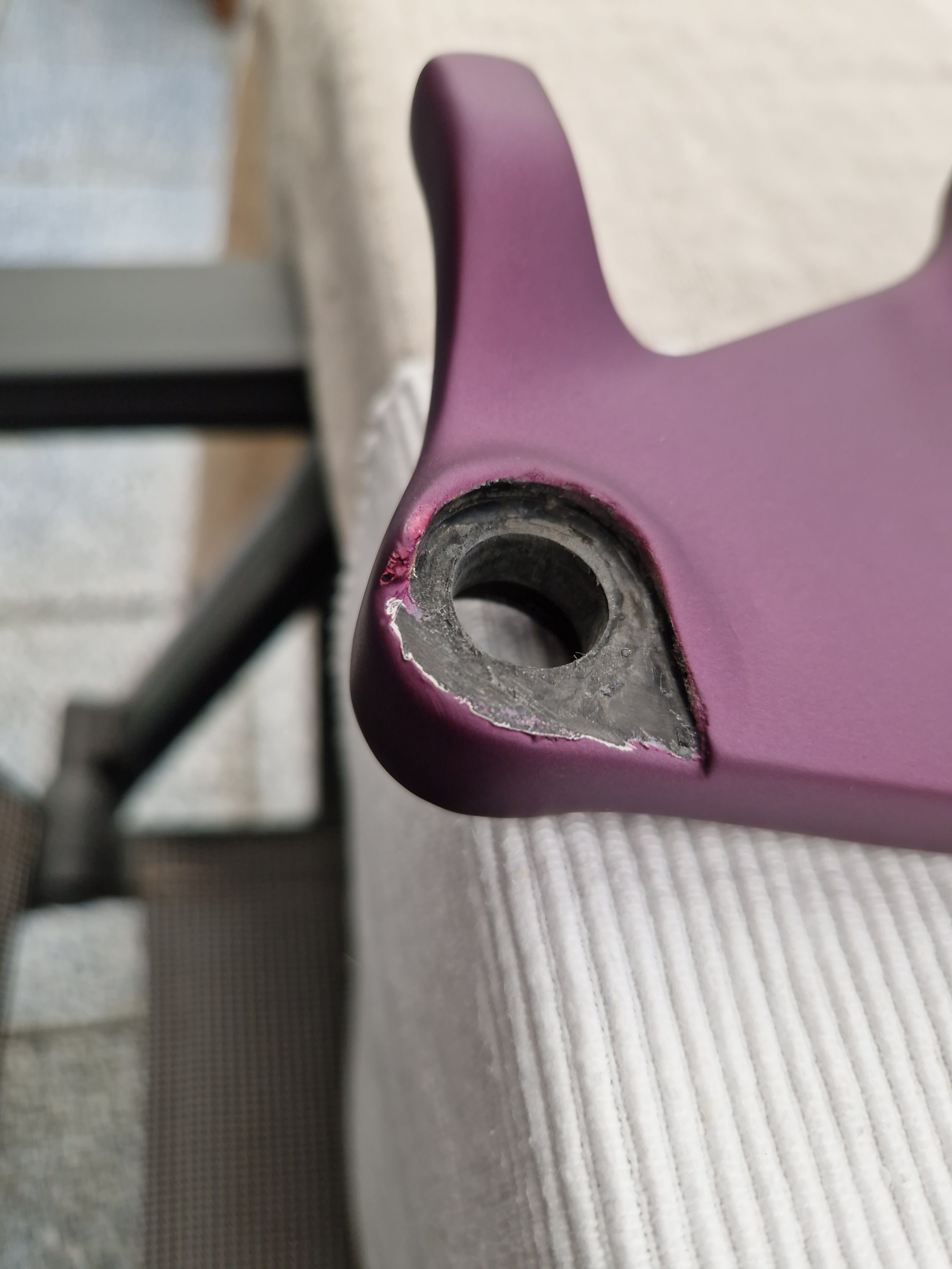

Aber wie angekündigt ein paar Impressionen von den Lagerpunkten (oder das was Transition darunter versteht):

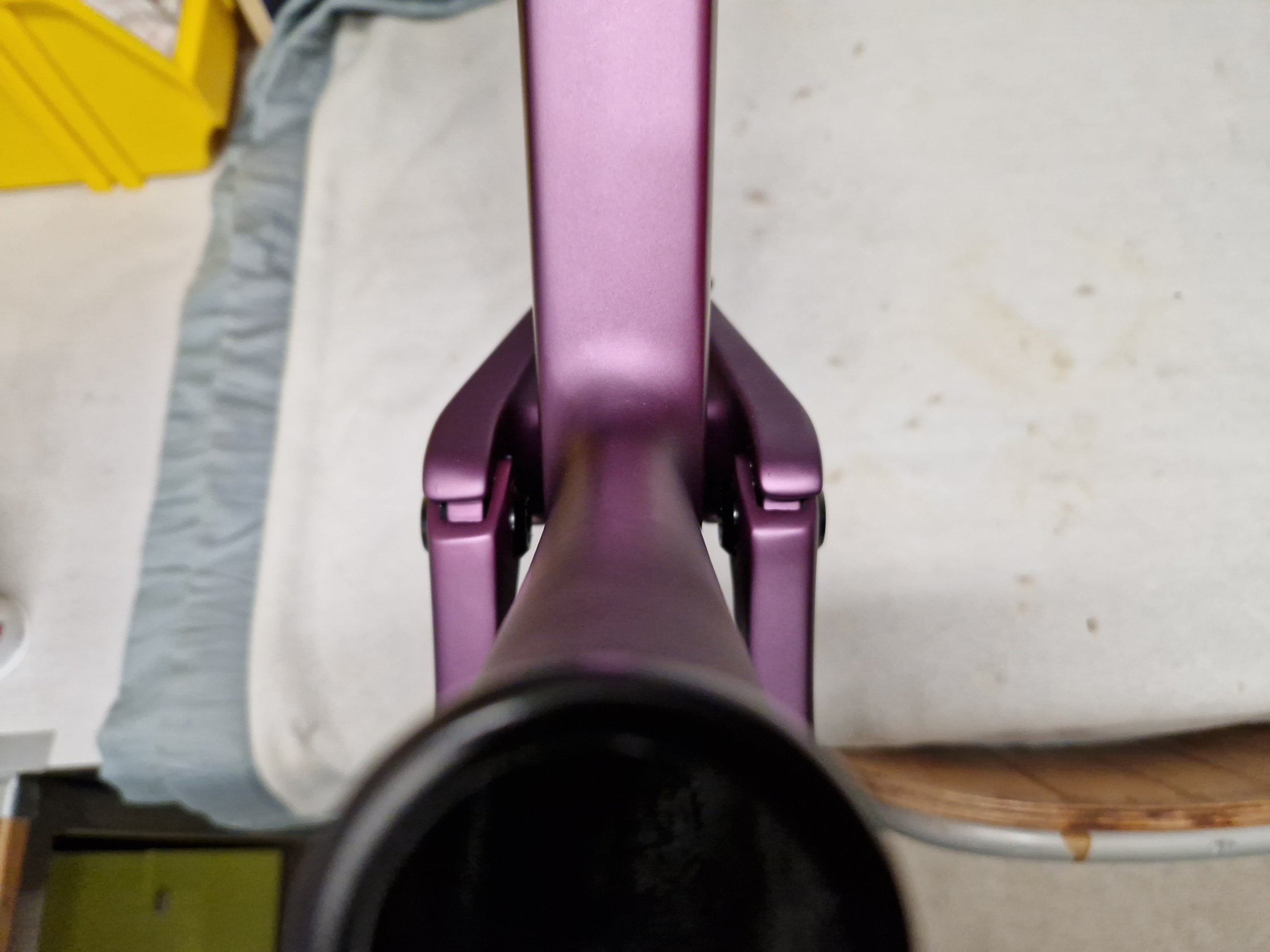

Ach ja: Der Grund für den mal auftretenden unregelmäßigen Abstand am Yoke ist simpel! Dadurch, dass die linke Seite der Schwinge lediglich geklemmt und nicht wirklich fest verschraubt wird, ist der Abstand davon abhängig, wie maßhaltig der Abstand zwischen den beiden Kontaktpunkten der Schwinge ausgeführt ist (und Maßhaltigkeit ist ja die besondere Stärke von Transition, von daher geht das klar).
Man kann den Abstand leicht verändern bzw. von links nach rechts verlegen, in dem man beim Fixieren des Konus Kraft von außen auf die Schwinge ausübt. Was sich Transition bei der (Fehl)Konstruktion gedacht hat, kann gerne deren Geheimnis bleiben.
Der Dämpfer ging übrigens nur mit Gewalt aus dem Rahmen (Dämpferaufnahmen fluchten nicht und stehen 5 mm auseinander!!!) und die Bolzen musste man beinahe ausschlagen. Dass diese bei der Montage mit Gewalt reingeschlagen wurden, sieht man dann hier sehr gut.
Zum Schluss noch ein Bild zum genießen, denn nach wie vor ist die Optik der Hammer! Schade dass die Qualität einfach nicht passt! Ich hätte den Rahmen wirklich sehr gerne behalten.

Puh, krass. Kann deinen Ärger bei den Bildern absolut nachvollziehen- besonders bescheiden ist dass der Dämpfer nicht flüchtet. Mache die Tage mal Lagerwechsel bei meinem 4 Jahre alten Spur und mal Bilder davon.

Da ich ja einen 2024er Rahmen habe kann ich auch mal Bilder der kritischen Stellen beisteuern: Also die Abstände sind so:
Der UDH Ausschnitt sieht so aus:
Die Dämpferaufnahme passt für mich, da habe ich keinerlei Probleme.
Kann man schöner machen, aber ich mich persönlich stört es nicht. Einziger Kritikpunkt bei Transition ist für mich die Lackqualität, der ist halt super empfindlich (auch gerade bei der Dämpferaufnahme, die sieht man im Betrieb nicht mehr). Aber da gibt es auch für alle Farben diese kleinen Fläschli mit Lack und gut ist. Wichtiger erscheint mir wie das Rad fährt und das ist nunmal schnell und je nach Fahrwerk mit sehr breit gefächertem Einsatzzweck.

Aber die Bilder von @Muecke_63 sind schon etwas beschämend für einen sehr hochpreisigen Rahmen.
Viele der gezeigten Stellen werden im Fahrbetrieb nicht sichtbar sein und auch auch wohl die Fahreigenschaften beeinflussen.
