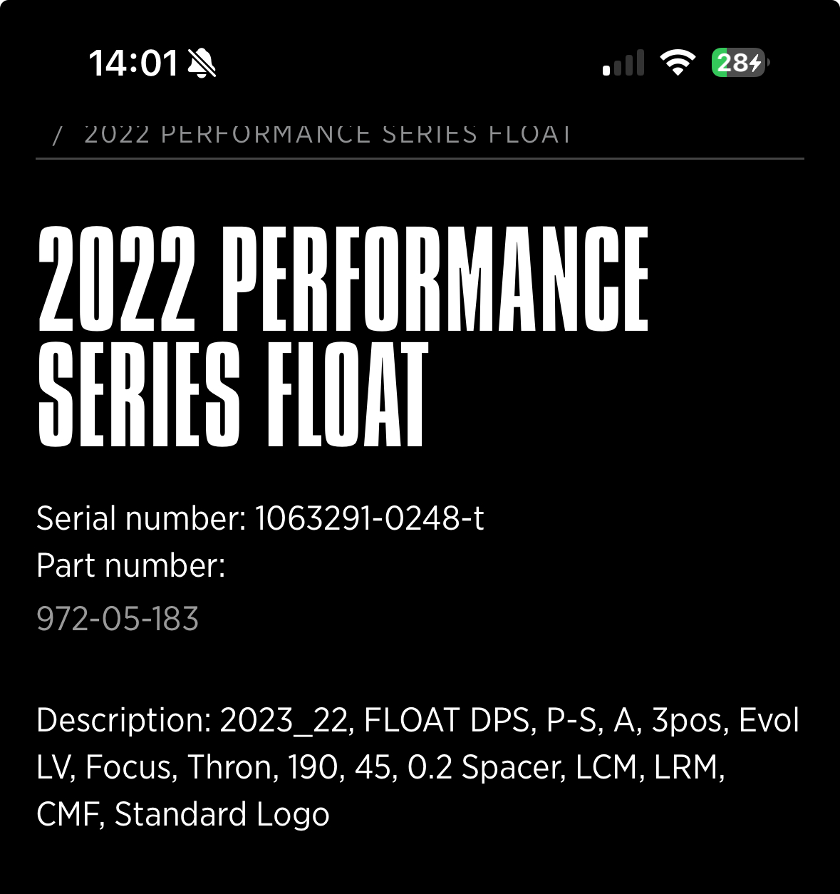

An der Stelle lohnt vielleicht der Hinweis - bei RCZ gibt es fast den selben Tune aktuell für 50,- lieferbar. Hatte ihn als Reserve gekauft
FOX RACING SHOX Rear Shock FLOAT DPS Performance 190x45mm (002400)

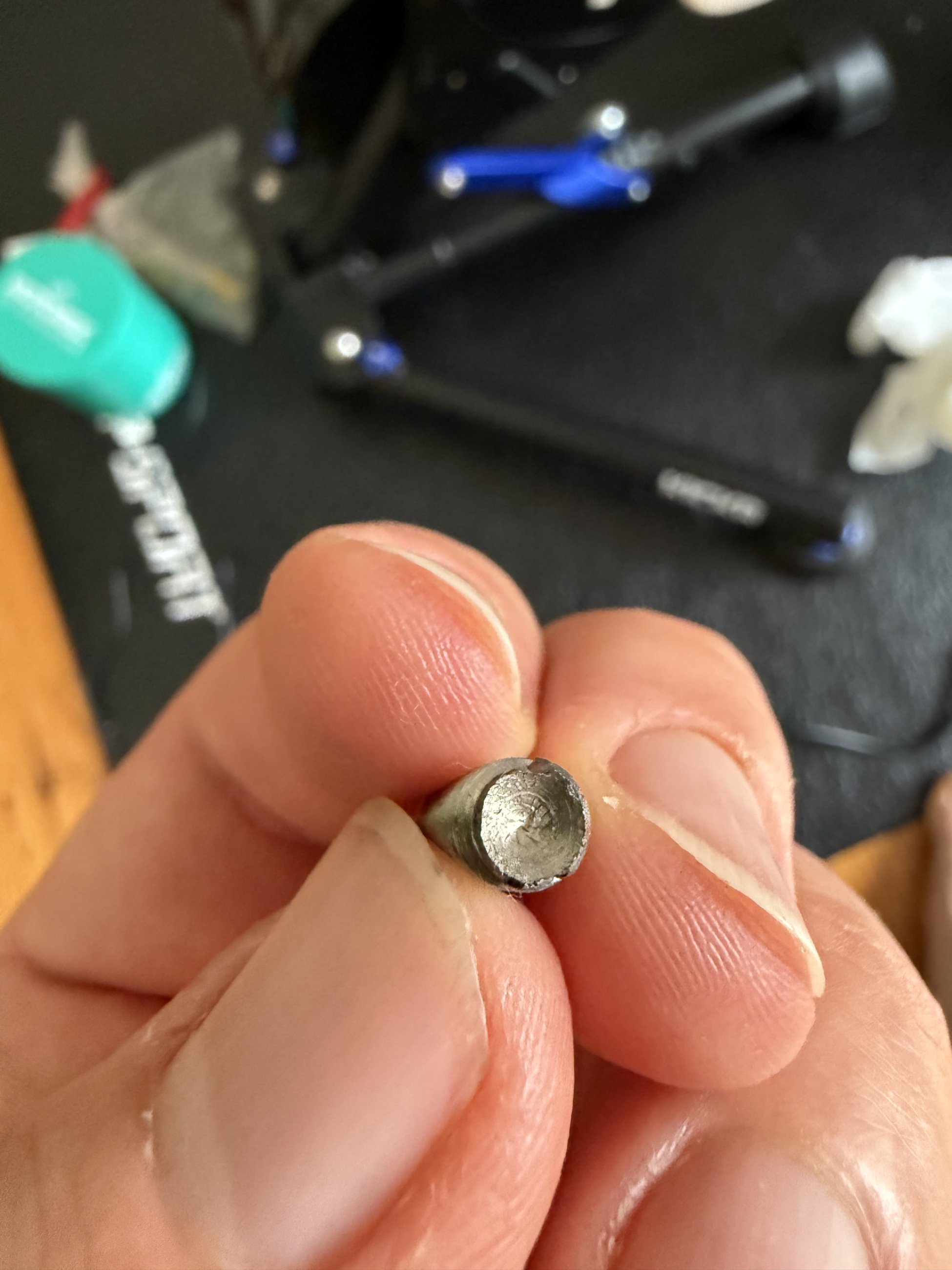

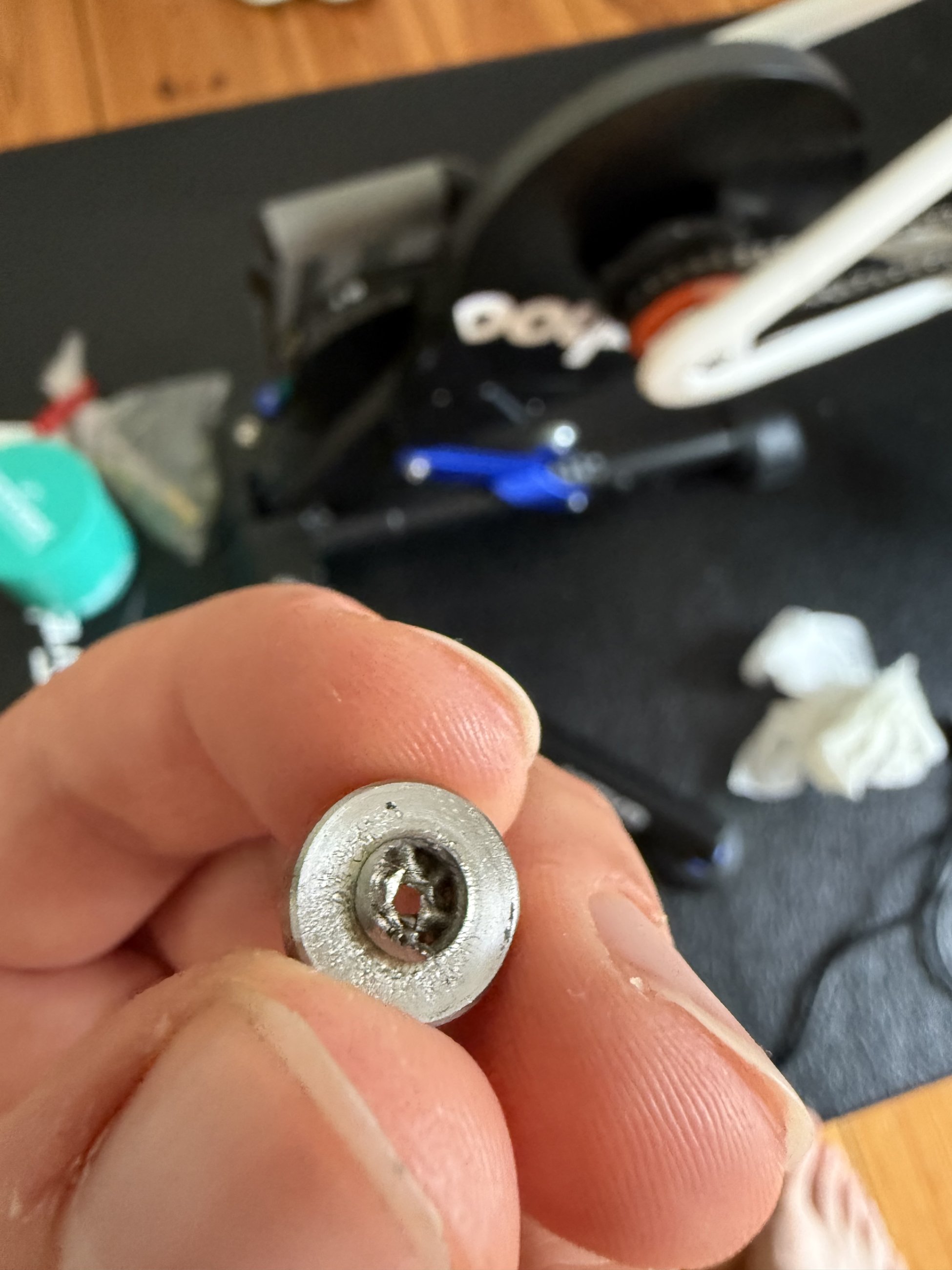

eine kleine Warnung an euch!
Beim festziehen des oberen Dämpferbolzens ist mir die Schraube abgerissen.
Proxxon MC15 - 12NM - alles gut eingefettet vor dem einsetzen.
Die Bohrung für den eingefrästen Antrieb ist viel zu tief. Der Übergang Schraubenkopf zum Gewinde hat überhaupt kein Material mehr.
Ich habe den Proxxon mal fix mit einem digitalen Drehmomentmesser überprüft. Alles i.O.

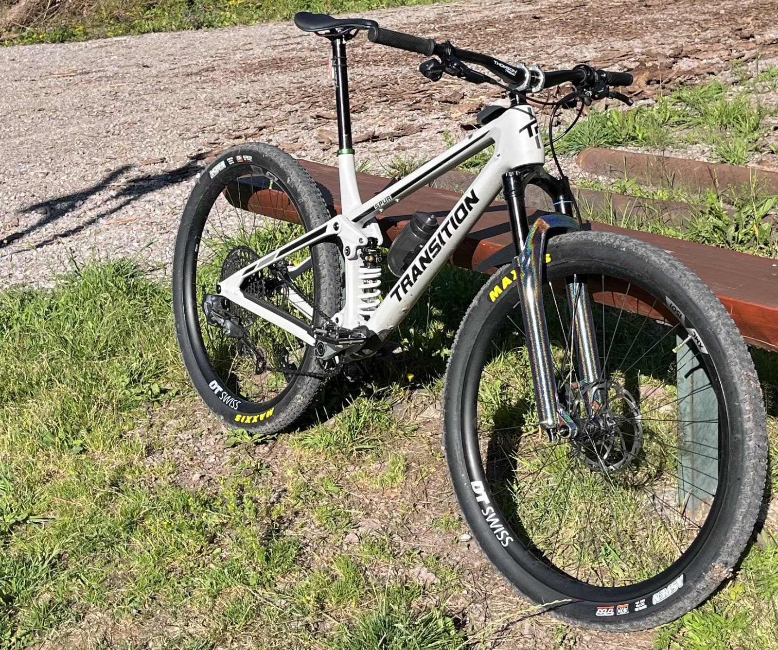

So, erstmal fertig. Für mich stimmen die Einstellungen jetzt, nur bergauf denke ich manchmal, dass fast nen Kilo weniger für Suspension auch was wäre. Dafür hat der Coil aber gerade bei meinen üblichen Schottenanstiegen unglaublich viel Grip und eine plüschige Anfangsprogression und hintenraus nimmt er grobe Schläge mit. Also passt dann doch wieder alles.

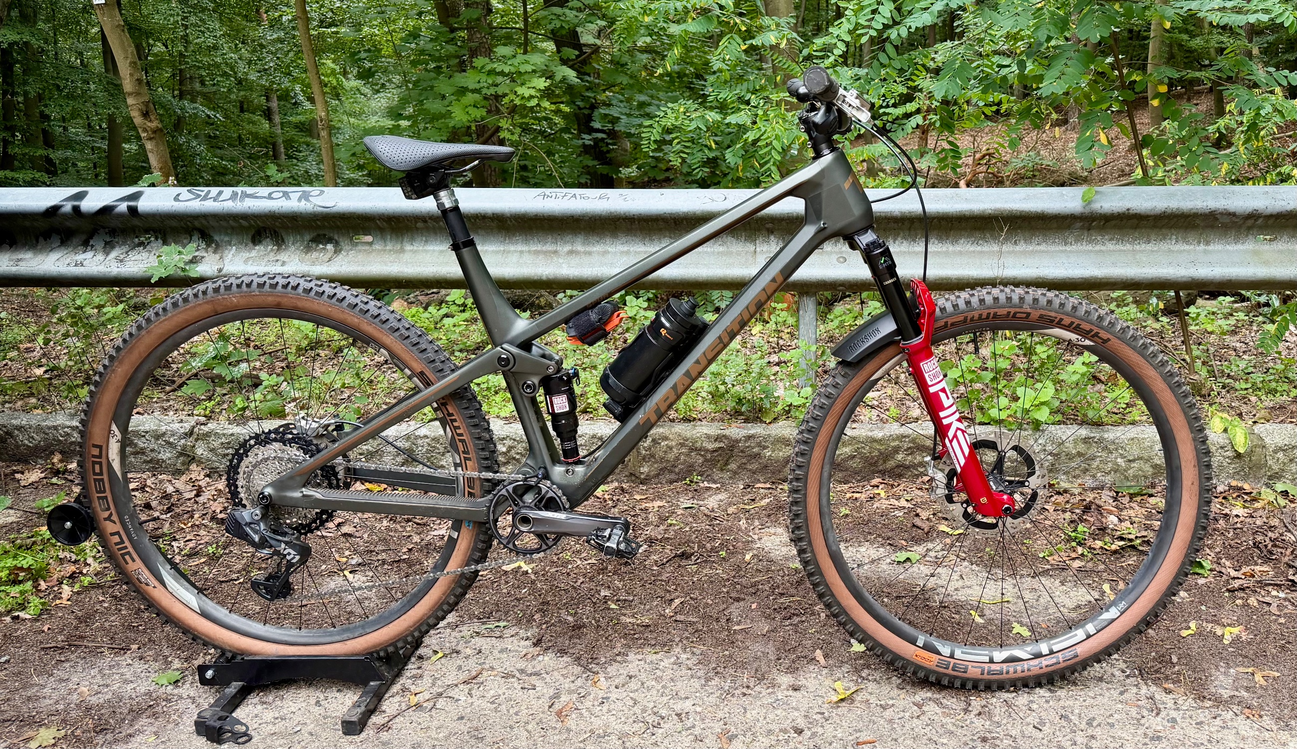

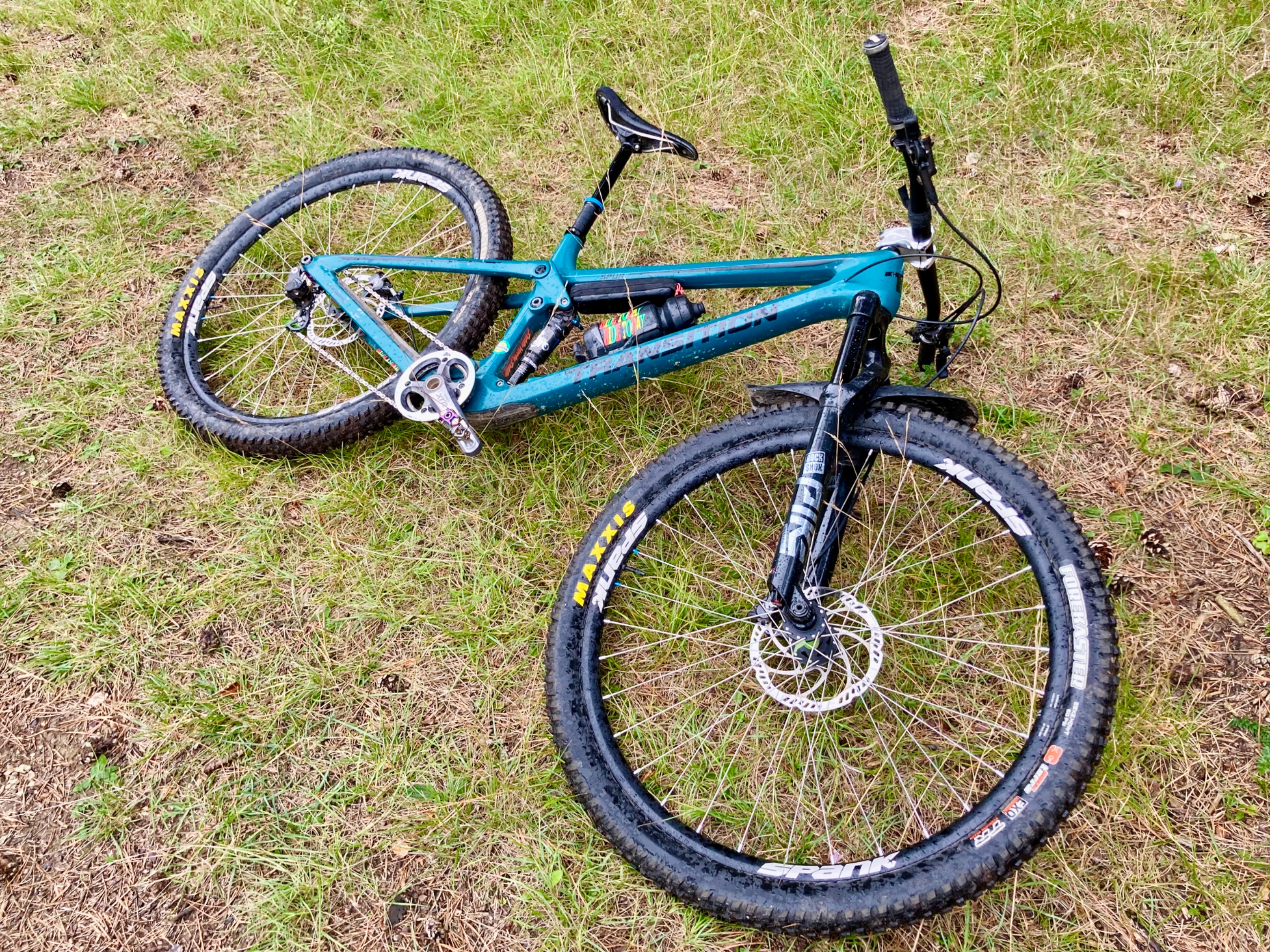

Servus!
ich habe dem Spur ein Update gegönnt. Der Deluxe Ultimate hat den XL Airsleeve bekommen und ich habe eine Pike mit Charger 3.1 Dämpfung verbaut.
Mal sehen, wie sich das fährt.
Gutes Update. Besonders die große Luftkammer am Dämpfer.
Meine alte Gabel muss noch zum Service. Daher hinkt der direkte Vergleich etwas. Die Charger 3.1 funktioniert sehr gut.
