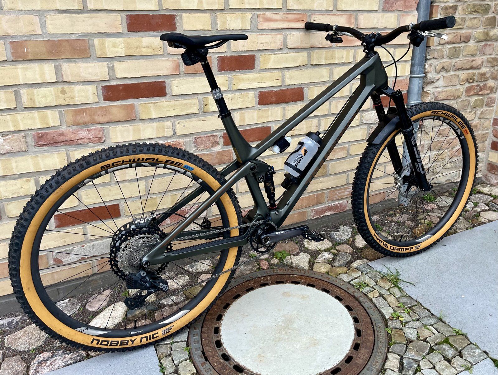

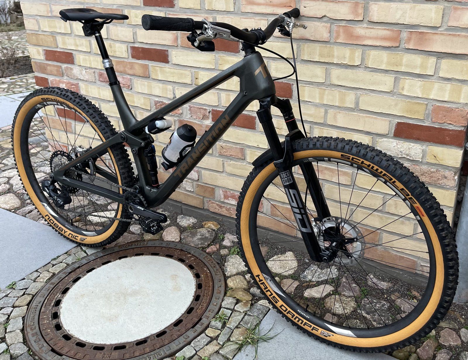

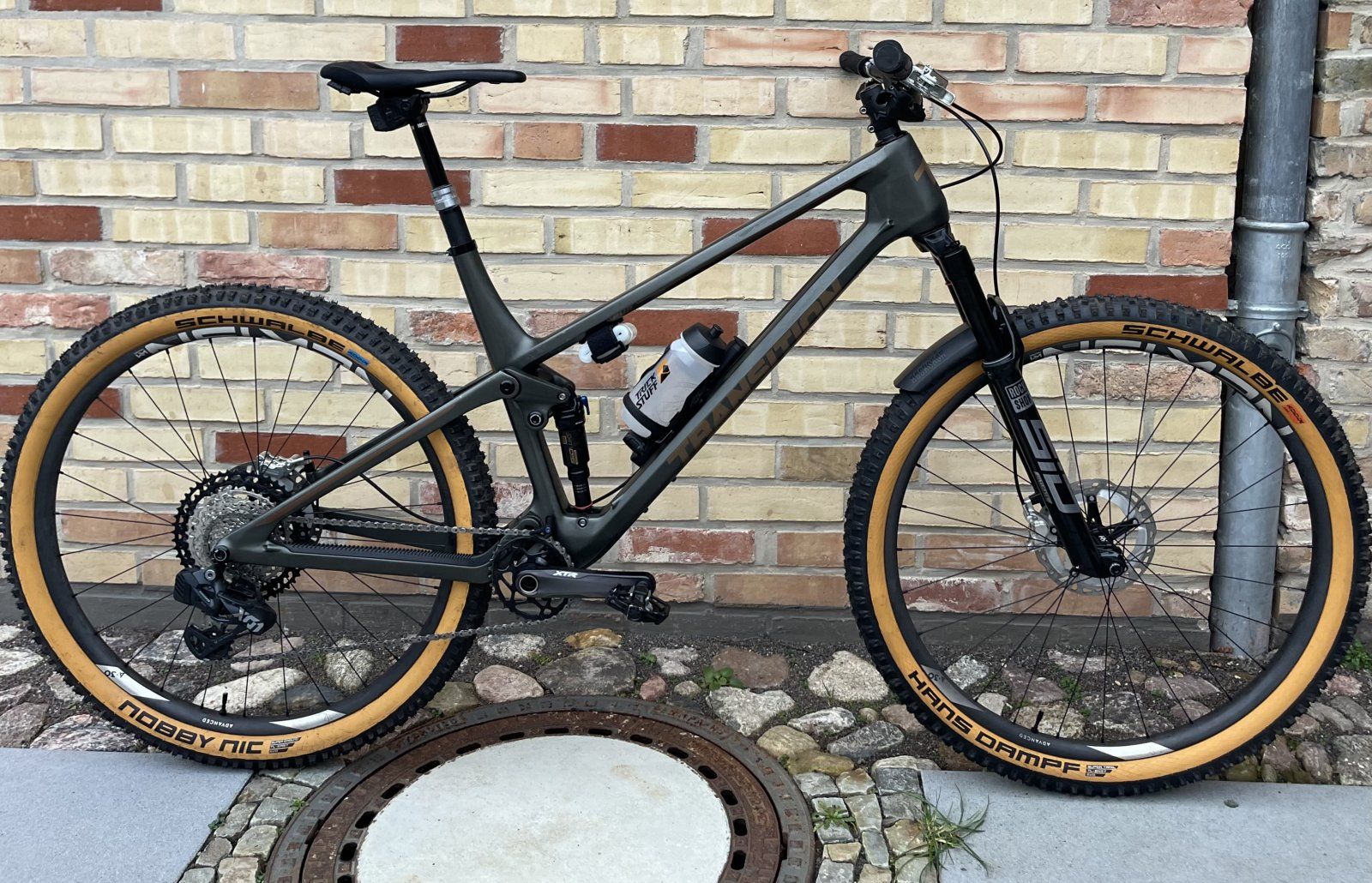

Wie immer sind die Bilder kein Highlight, aber der Bock ist fertig.
Hat noch jemand einen großen Spacer für den SIDluxe Dämpfer?

Interessant - Shimano Kassette/Kette mit Sram Schaltung kombiniert! Habe ich letztens auch so zusammengestellt, allerdings mit (Seilzug-)GX Schaltwerk und X0 Trigger - das hat auf den ersten Parkplatzrunden schon mal recht gut funktioniert...
Habe schon seit ein paar Jahren in dem Mix. Funktioniert ganz problemlos.
So rum?
Kann man nicht mehr pauschalisieren. Die Ritzelabstände waren bei 11-fach noch gleich.
Bei 12-fach hat Shimano geändert. Sram Kassette mit Shimano Schaltwerk funzt ganz gut, weil das obere Schaltröllchen bei Shimano (absichtlich) seitliches Spiel hat.
Beim Sram Schaltwerk sieht das anders aus. Ob man das Schaltverhalten über die ganze Breite sauber bekommt....?
Ich kenn auch hauptsächlich die Variante Sram Kassette Shimano Schaltung.
Versteh die sinnhaftigkeit nicht. Beide Gruppen sind schön. Und besser schalten tun immer auf einander angestimmte Gruppen. Sehe also keinen Vorteil
Bei 11-fach gab es noch erhebliche Unterschiede im Bediengefühl und den Bedienkräften.
Die XTR war für mich smoother und Bedienkräfte geringer.
Bei 12-fach sehe ich das auch nicht mehr.
ABER Teileverfügbarkeit könnte ein Grund sein ....
Es gibt ja ein paar YouTube videos wo shimano Kassette/kette mit axs gx verwendet wird, könnt mir aufgrund des hyperglide+ systems gut vorstellen, welches auch unter last super schaltet, gut vorstellen, dass axs gx in kombi mit ebikes davon profitiert. Weil ja axs immer switched egal wie du den shifter drückst, und trittst

Sieht schon echt gemäßigter aus als ein SC Tallboy , da würde ich wirklich gerne mal als Vergleich beide Bikes fahren
Ja finde ich auch. Das Santa wirkt rein optisch potenter.
Werde den Sid Dampfer mal antesten, denke aber dass früher oder später ein Deluxe Ultimate oder was anderes "abfahrtsorientiertes" hinten rein kommt. Deswegen auch bewusst die 130er Gabel.
Das Spur soll mein Patrol für alles heimische ablösen und gerne draufhalten tu ich schon auch mal ;)
Das Problem von Santa ist, dass es zwar runter potenter ist, rauf aber praktisch keine Vorteile gegenüber nem Trailbike bietet. Und außerdem noch recht schwer.
Jasper hat gerade ein Tallboy aufgebaute, weil er ein "leichtes" Rad wollte - gelandet ist er bei 15kg. Wohlgemerkt Carbonhobel mit Carbon Felgen. 😂 :lol: 😂
Da kann man dann lieber direkt ein Trailbike nehmen.
Mein Last Clay - Alurahme, Carbon Felgen - wiegt keine 14kg. Das behalte ich auch.
Neh - wenn man Alternativen sucht, dann eher nen Ripley V4, oder nen aktuelles Top Fuel.
Das Ripley ist sogar zu bekommen - auch bei Gocycle. Mir ist der Rahmen aber zu alt. Wenn nicht Corona wäre, gäbe es bestimm schon ne neue Version.
