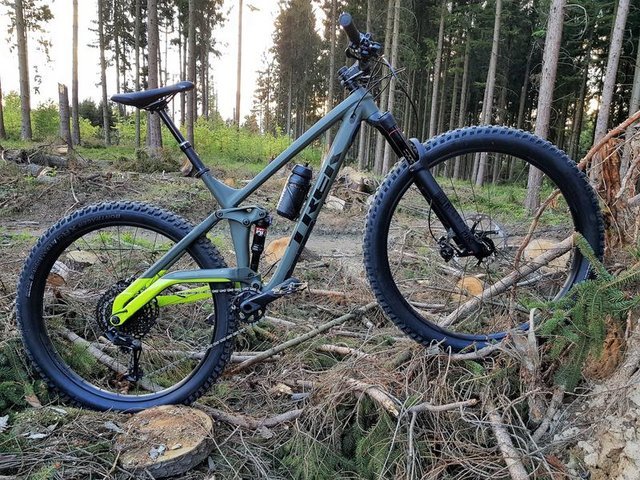

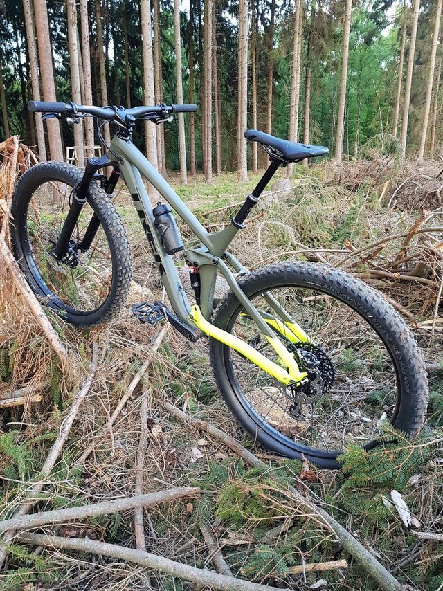

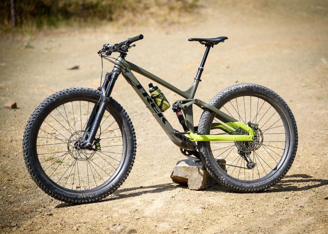

Ich hab´s gesehen... und wollte es unbedingt haben:
Bisherige Änderungen, um das Gewicht ein wenig zu reduzieren:
- natürlich Schläuche raus und tubeless
- Truvativ Descendant Carbon Riser und Descendant Vorbau
- Truvativ Descendant Carbon Kurbel 170 mm Länge
- Bremse Shimano XT, vorne 203 mm, hinten 180 mm
Gewicht inklusive Pedalen: noch 14,8 kg in Rahmengröße 19,5 Zoll
In Kürze erwarte ich einen 1600 Gramm LRS, bestehend aus:
- Naben: Carbon-Ti X-hub SL boost
- Felgen: Duke 29+ Carbon
- Speichen: Sapim CX-Ray
- Nippel: Sapim Polyax Alu
Danach sollte sich das Gewicht bei sehr erträglichen 13,7 kg einpendeln.
Bisheriger Eindruck: Berg hoch überraschend gar nicht mal sooo schwerfällig, aber ausbaufähig
Berg runter unerschütterlich!
